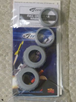

Ja, die Stonebreaker sieht schon gut aus und ist nicht einmal sehr schwer. Ich würde an deiner Stelle vielleicht das untere Ende des Motorrohrs nicht bündig mit dem Rundspant abschließen, sondern es etwa 12 mm herausstehen lassen. Dann kannst du z. B. einen 24 mm Retainer noch ankleben, z. B. so etwas:
Ein Teil wird mit Epoxy auf das Rohr geklebt, das andere kann man, wenn der Motor bzw. der Adapter eingesetzt ist, aufschrauben und so den Motor gegen Herausfliegen beim Motorausstoß sichern. Die andere Alternative wäre Einsatz von Tape, was aber weniger Sicherheit bietet. Gruß Achim Geändert von AchimO am 07. August 2020 um 18:04 laminare necesse est! Im übrigen bin ich der Meinung, dass die Raketenvereine einem Verband beitreten sollten! |

also ich habe das so richtig verstanden: Ich muss laut Klima einen Adapter auf 18mm dazu kaufen damit ich K kleine Motoren fliegen kann und der Retainer ist dafür da um vielleicht später dann 24mm Motoren zu fliegen ? Thema Fallschirm. Ich habe mal in der Bauanleitung und bei Apogee nachgesehen. Sieht so aus als ob da nur ein Plastikfallschirm dabei ist. Es macht Sinn direkt einen aus Nylon dazu zu kaufen. Kann ich da direkt die gleiche Größe nehmen wie im Bausatz oder soll ich mich an die Gewichtsangaben halten die bei Klima an den Fallschirmen angegeben sind ? Ein Baffle als Schutz wäre auch schön. Hat die Stonebreaker leider auch nicht. Beste Grüße, Markus |

Richtig, so wie ich das sehe, hat das ein 24-er Motorrohr, daher brauchst du den Adapter für die 18-mm-Motoren. Der Retainer sollte den Adapter (bzw. 24-er Casing) halten und der 18-mm-Motor kann mit Tape umwickelt werden, damit er im Adapter fest sitzt und nicht hineinrutscht beim Schub bzw. herausfliegt beim Ausstoß.
24-mm-Motor-Casings haben am Ende im Gegensatz dazu einen breiteren Ring, so dass sie durch den Schub nicht hineinrutschen können im Gegensatz zu den Klima-Motoren. Aber eins ist noch wichtig: du darfst dann keinen Schubring in das Motorrohr einkleben wie bisher, da die Motoren bzw. der Adapter unterschiedliche Längen haben können. Gruß Achim laminare necesse est! Im übrigen bin ich der Meinung, dass die Raketenvereine einem Verband beitreten sollten! |
