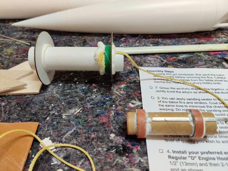

Motorhalterung und Adapter auf 18mm sind fertig. Habe mich entschlossen in dieser Rakete nur die kleinen Motoren zu fliegen.

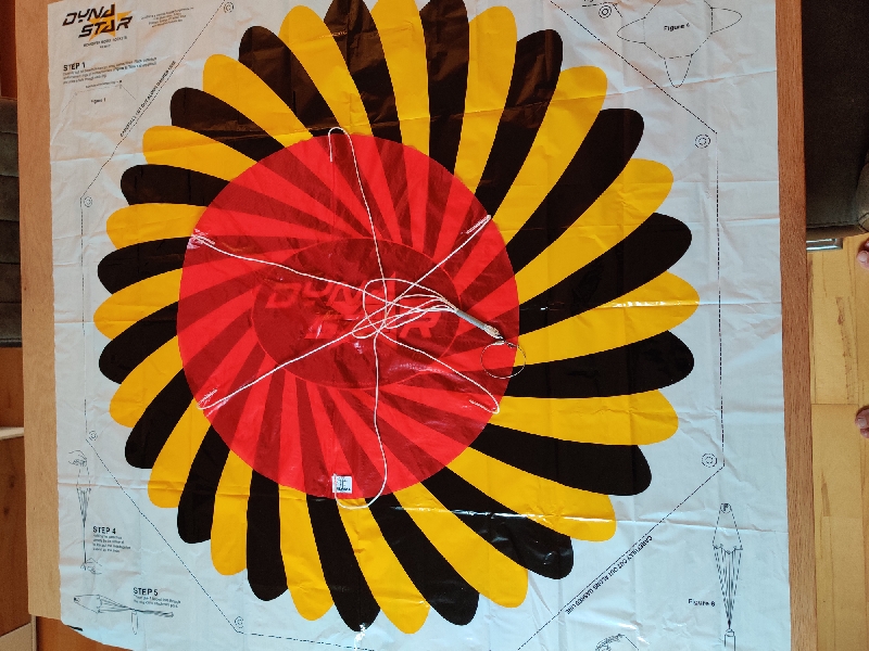

Mal eine ganz blöde Frage: Beim Bausatz war der gelb-schwarze Fallschirm aus Plastik dabei. Verwenden wollte ich aber den roten den ich extra bei Klima bestellt hatte. Hatte mich dort an den Angaben für die Nutzlast des Fallschirmes orientiert. Jetzt sehe ich das der aus dem Bausatz viel größer ist. Sollte ich jetzt lieber noch einen gleich großen bei Klima bestellen ?

Raketengewicht ohne Treibsatz: 140g Treibsatz D9-5: 20g
Fallschirm aus dem Bausatz: 80cm, Nutzlast: keine Angabe
Fallschirm von Klima: 45cm, Nutzlast: 100 - 200g
Beste Grüße, Markus
Beiträge: 4632
Hi Markus, ein original 80cm Fallschirm in einem Model mit 140g auf einem D 9..... Das würde höchstens bei absoluter Windstille funktionieren, sonst findest du dein Modell nie wieder oder läufst ewig weit... Der 45er reicht völlig aus  ! Andreas

Danke für eure Hilfe  Dann war meine Orientierung ja doch nicht so verkehrt.

Hallo Markus,
Ich gebe Andreas da völlig recht. Entweder du hast ein riesiges Startfeld, oder die Rakete ist dann eine Einweg-Rakete.

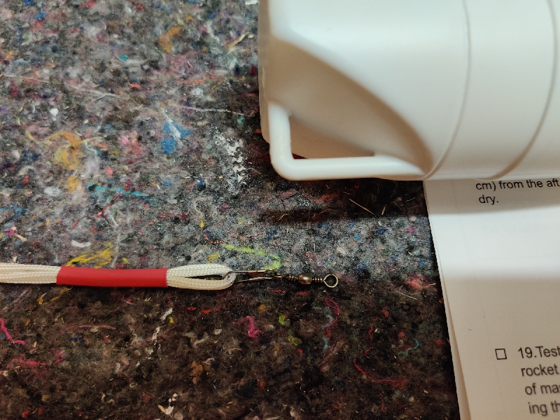

Hi, noch eine Frage, ich habe den Fallschirm wie auf dem Bild vorbereitet. Wie würdet ihr den Swirrel jetzt am Kopf befestigen ? Mit Schockband ?
