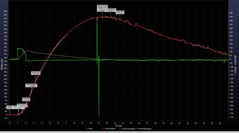

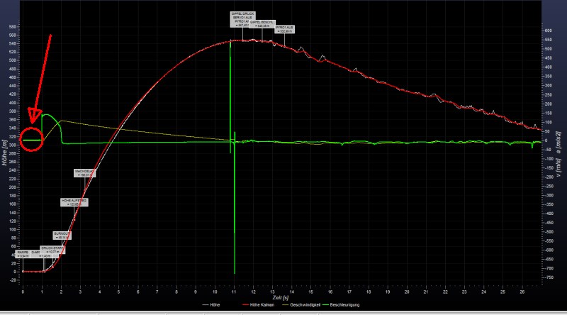

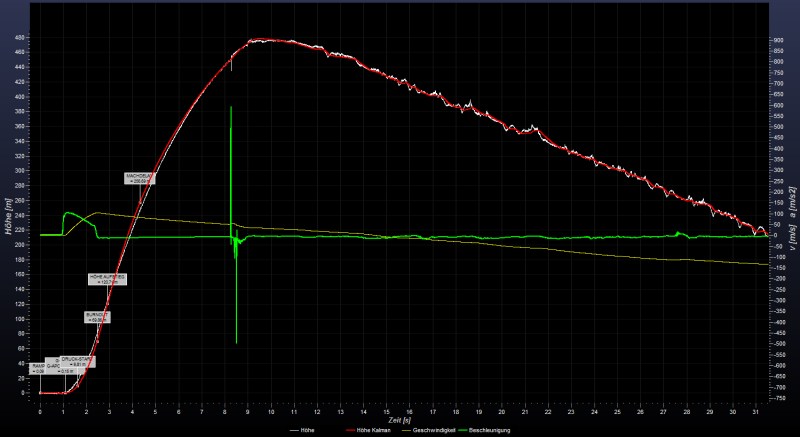

Hier noch zur Info wie man es anhand der flugdaten erkennt:
Fall 1: Alles ok, G-Sensor zeigt vor dem Start mit der grünen Linie einen Wert von ca. 0,6 m/s2
Alle Ereignisse traten ein
Fall 2: G-Sensor-wert weicht ab, die grüne Linie vor dem Start liegt bei ca. 3,8 m/s2
Es fehlen auch sämtliche Ereignisse nach dem Start.

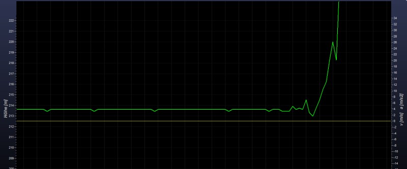

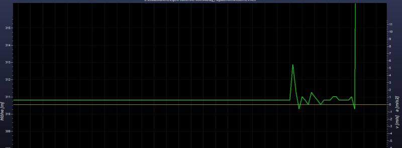

Beitrag 7648327 [Alter Beitrag20. Oktober 2020 um 13:47]
Das ist die Stelle in der Kurve wo man die gemessene Beschleunigung vor dem Start sehen kann.
