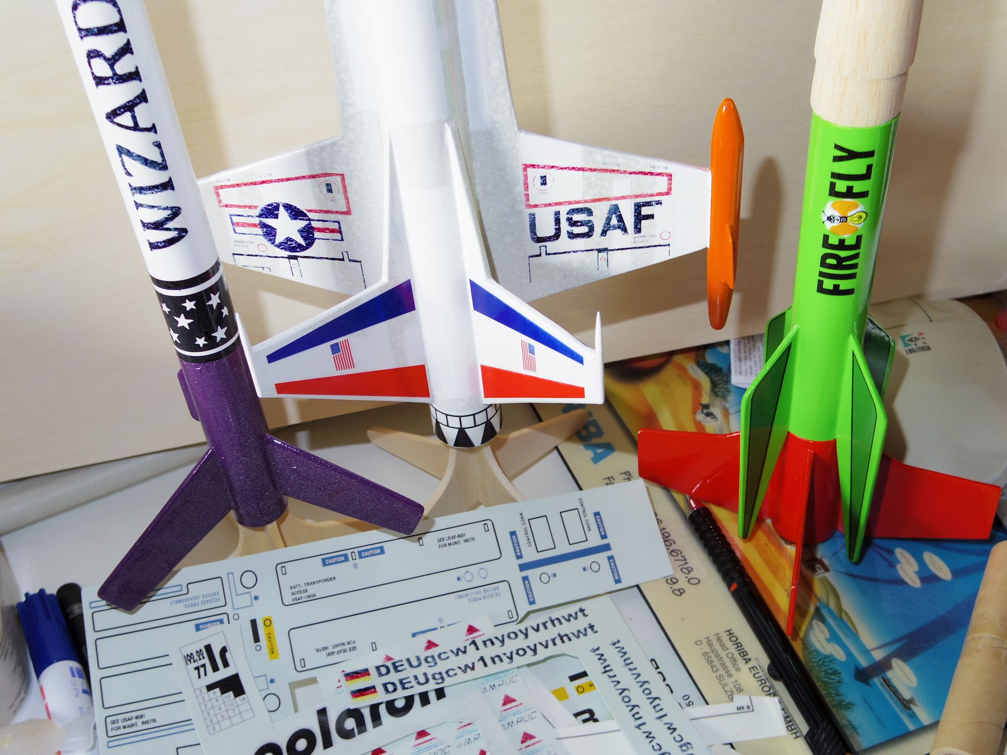

Hatte meine Nummer schon beim RJD drauf.
Irgendwie sieht das Modell dadurch "professioneller" aus Vielleicht mache ich mir schöne Decals mit kleiner Deutschlandflagge davor? Etwa so ... ?! "Am Schluß jeder Berechnung steht das Experiment" (Rolli) |

Decal-Paper mit dem Fotodrucker bedruckt, geht halbwegs.

Zitat: Hallo Tom, war das ein Tintendrucker oder Laser? Gruß Ralf #Don’t Look Up |

Weder noch - das war ein Photodrucker.
Das Decal-Paper war eigentlich für LASER Printer, aber mein LASER streikt derzeit Decal-Paper gibt es für Tinte oder LASER. So gesehen "off-label-use" Wenn Du mehr über Photodruck im Thermosublimationsverfahren wissen willst, kannst Du Dir Canon "Selphy" Produkte anschauen oder den Kodak Picture Kiosk im Drogeriemarkt Deines Vertrauens. Thermosublimation wurde auch angewendet bei den berühmten ALPS/OKI Schleifendruckern, für die es ja sogar Farbkassetten in weiss und Gold gab. Leider teuer und die meissten Dinger sind längst "durch" (Heizelement). "Am Schluß jeder Berechnung steht das Experiment" (Rolli) |

Ok Tom,
Du hast gewonnen Dein Druckergebnis ist genau so toll geworden wie meine Versuche. Ich versuche mal eine Schablone 3D zu drucken. Müsste doch auch gehen. Bin mal gespannt wie das aussieht. #Don’t Look Up |

Tom, wenn du sehr viele gleiche Etiketten drucken willst, kannst du das auch bei
wir-machen-druck.de bestellen. Ist nicht sehr teuer gewesen, als ich die Aufkleber für die Aktion in 2018 (ist das schon so lange her?) zur Hobby-Messe in Leipzig „Kinder basteln Raketen“ bestellt habe. Sind auch schon geschnitten, selbstklebend und leicht von der Trägerfolie ablösbar. Ich habe auch einen Selphy-Drucker, aber das Papier dafür ist doch ganz schön teuer. Gruß Achim Geändert von AchimO am 06. Dezember 2021 um 16:31 laminare necesse est! Im übrigen bin ich der Meinung, dass die Raketenvereine einem Verband beitreten sollten! |

Hallo, ich will aber keine Aufkleber, sondern Decals.
"Wassertransferschiebebildchen" ;-) Transparente Trägerfolie! Das geht auf Decal Paper, vom Selphy nehme ich nur die Farbe! (Übrigens finde ich -,28 € für eine Selphy-Postkarte nicht teuer) BTW - hier noch mehr Decal-Fun Ich finde den rattigen "Used-look" erstmal ganz gut, habe ich beschlossen ;-) Also nehme ich für Farbe erstmal weiter den Selphy, für S/W den S/W-LASER, und hoffe dass ich den Farb-LASER irgendwann wieder zum Laufen bekomme Geändert von Rocketom am 06. Dezember 2021 um 16:40 "Am Schluß jeder Berechnung steht das Experiment" (Rolli) |
