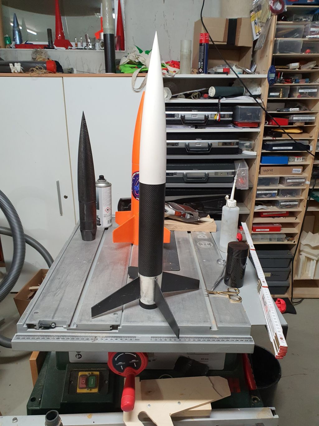

Hallo Alle,
hier kommt ein kurz Baubericht von meiner neuen Baustelle.
Kommentare oder Fragen sind hier ausdrücklich gewünscht, Haubtsache es bewegt sich was:-)
Der Name "Schicki Micki kommt von der ersten Planungsphase.
Da war noch ein Kohlenfaser Nosecone und ein Kohle Boottail vorgesehen.
Ist alles gestrichen, der Name bleibt.
Die Eckdaten:
Länge 570mm
Durchmesser 55mm
MM 38mm mit Rose Retainer
Gewicht bisher 260g
Es kommt noch ein Simly mit Magswitch und je nach Motorisierung ein Eggfinder Mini dazu.
Die 4 Finnen haben je einen Slot in dem ABS Boottail und im darunter liegenden Motorrohr.

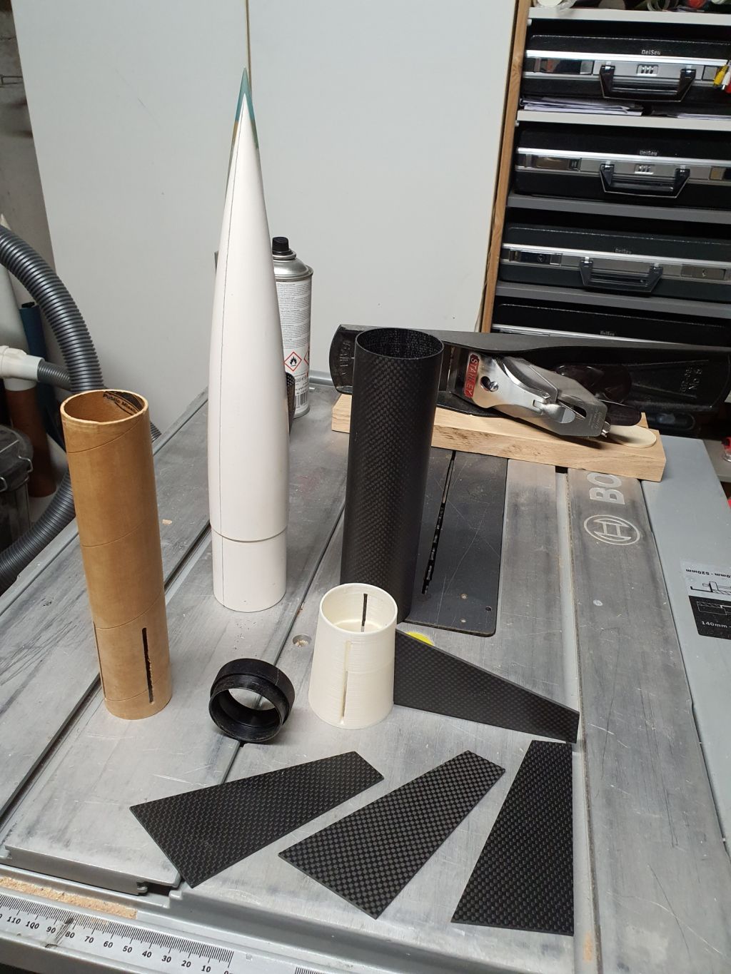

Hier die Rohteile:

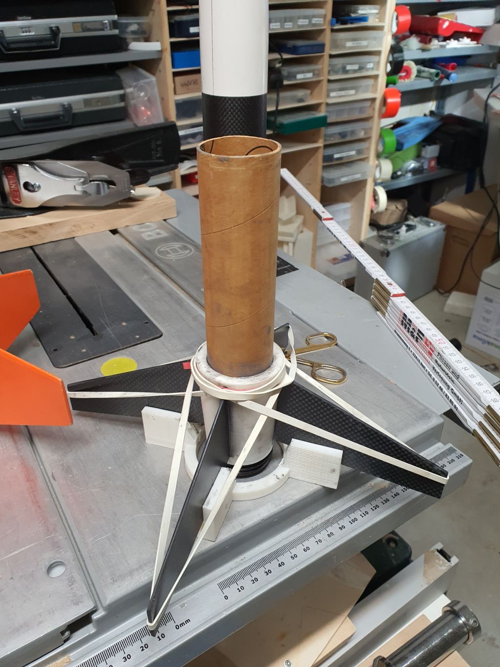

Mit J-B Weld geklebt. Morgen gehts weiter.

Dein Ausrichtmechanismus für die Finnen ist interessant. Selbst gedruckt?
laminare necesse est!
Beiträge: 2743
Beitrag 7649183 [Alter Beitrag06. März 2021 um 17:11]
Hallo Achim,
ist ein 3D Druck.
Das Ding ist von der AstrobeeD über gewesen. Das Körperrohr auch.
Also Reste-Verwertung.

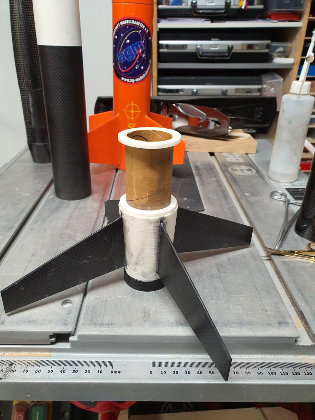

Die Finnen sitzen, das Motorrohr ist gekürzt und jetzt klebe ich die beiden Spacer auf.
Das wird später ins Körperrohr geklebt, so ungefähr:
