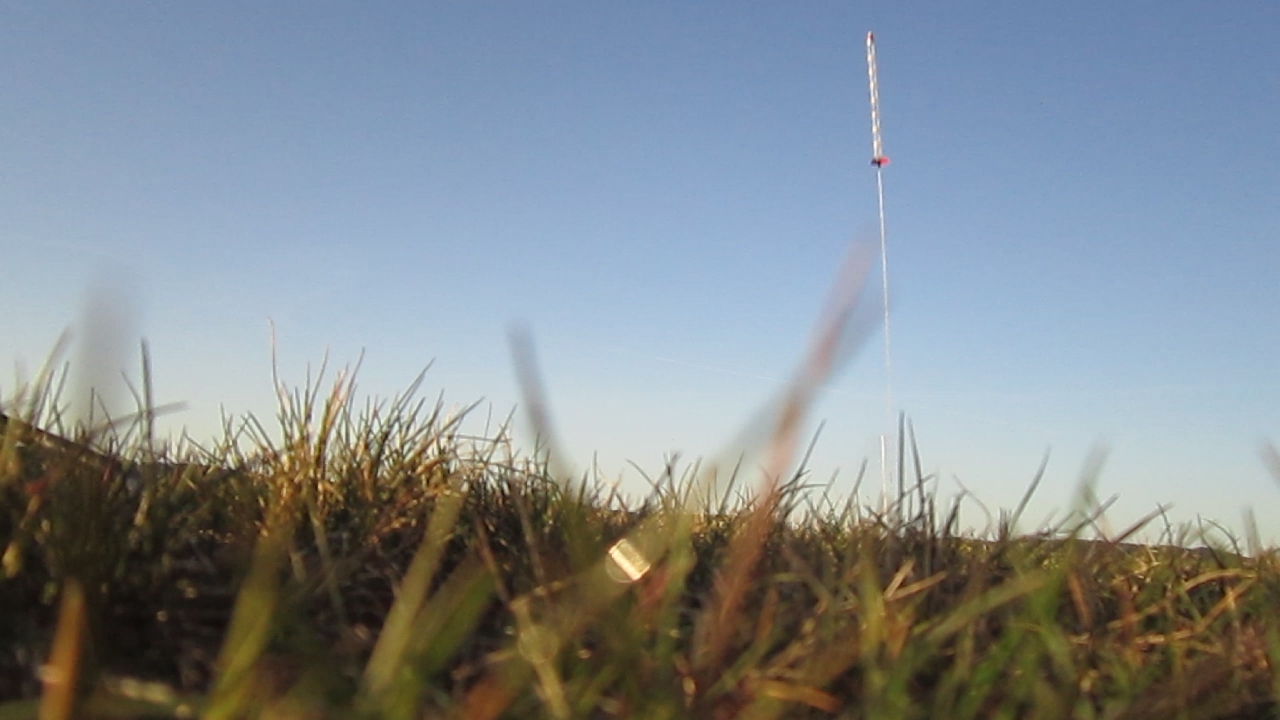

Wie in der anderen Rubrik gezeigt war die Maus gestern bereit zum Erstflug.
Maus Raketenbau Ganz leichter Ostwind und 20° - angenehmer kann man kaum starten. Damit ich nicht wieder in Büsche klettern muss, wie schon dreimal dieses Jahr, bin ich auf die andere Seite des Flugplatzes gefahren (der immer noch geschlossen ist) und hab dort in aller Seelenruhe meine Rampe aufgebaut. Nicht ohne den anwesenden Zaungästen vorher zu erklären, was da wohl gleich passieren wird. Sollte man immer tun: Wenn Zuschauer da sind kurz ein paar Worte mit denen wechseln. Geplant und simuliert war ein Start mit 6 Bar und avisiertem Fallschirmauswurf nach 8 Sekunden. Das wurde aber nix. Nach sorgfältiger Vorbereitung war ich noch mit Pumpen beschäftigt und die Kamera lag noch im Gras neben dem Auslöser, als das jungfräuliche Raumschiff bei knapp 4 Bar die Rampe verließ und gen Himmel strebte. Daraus wurden dann statt über 100 m und 8 Sekunden nur 40 m und 4 Sekunden. Sehr überrascht war ich dann allerdings, als die Rakete nicht etwa direkt in den Sturzflug überging, sondern nahezu waagerecht und schnell rotierend in den Taumelmodus überging. Ich weiß, daß schon viele versucht haben, daß absichtlich herbeizuführen und es selten gelungen ist. Hier aber hat das mal aus Versehen geklappt. Sieht sehr elegant aus und die Fallgeschwindigkeit ist tatsächlich kaum größer als mit Fallschirm. Dann sind aber wohl ein paar Restwassertropfen nach vorne gelaufen und der Schwerpunkt kippte nach vorne und die letzten 20 m gings dann doch wieder senkrecht nach unten. Der Einschlag war aber relativ mild. Die Styroporspitze war herausgedrückt und die oberste Flasche etwas geknittert. nichts dramatisches, die Rakete kann so nochmal fliegen. Ursache war jetzt zum zweiten mal meine Rampe, wo die Gardena-Verriegelung nicht gehalten hat. Ich vermute, daß meine selbstgebastelte Düse ein paar Millimeter zu dick aufträgt und somit die Plastikhaken von Gardena nicht richtig einrasten. Das Problem dabei ist auch, daß der Raketenkörper ohne Druck so weich ist, das ich ihn kaum feste anpacken und einstecken kann. Ich werde vor dem nächsten Flug also das Fallschirmsystem etwas solider umbauen, denn ich brauche wohl noch etwas Gewicht vorne. Die Rakete ist schön im Bogen gegen den Wind geflogen, wie man es bei Hecklastigkeit erwartet. Außerdem kann ich da auch gleich Platz für den Höhenmesser einrichten. Außerdem muss ich mir meine Rampe und Düse nochmal vornehmen und die sichere Verriegelung testen. Bei den Drucktests hat das geklappt, aber am Flugtag ist dann doch wieder irgendwas anders. |

Na zmindest konntest du noch ein Foto machen von dem überstürzten Start :-)
Beim nächsten Versuch klappt es dann! Wie hast du deine Düse denn zusammengebastelt? Gibt da solche Kaufteile für 9mm Gardena bei raketenmodellbau-klima, falls die nicht zu schwer sind. |

Die alte Methode: Sprudelflasche - Deckeldichtung raus, durchgebohrt und eine runtergeschliffene Gardenadüse rein gesteckt.
Hatte da vor einem Monat schon mal rumexperimentiert und sinnlos viel Zeit verplempert. Ich hab das Gefühl, da kommts auf 10tel Millimeter an, damit a) der Deckel noch sicher an der Flasche hält b) die Düse auch zuverlässig im Gardena-Adapter einrastet bei dieser Düse hab ich wohl etwas zu stramm eingepresst. Das Deckelmaterial hat sich nach unten etwas ausgebeult und dann kommt man nicht mehr tief genug in den Gardena-Adapter. Gibts irgend ne einfachere Methode? Am Ende nehm ich dann doch die Fertigdüsen, von denen ich schon eine für die Terri gekauft habe. Sind zwar etwas schwerer aber dann kommt eben oben noch was Gewicht dazu. Ich hab ja noch 18 g Reserve. Achso: das Foto war nur ein Video-frame. Ich hatte die Kamera schon mal gestartet und wollte dann mit der Hand verfolgen. Geändert von Yossarian am 01. April 2021 um 19:23 |
