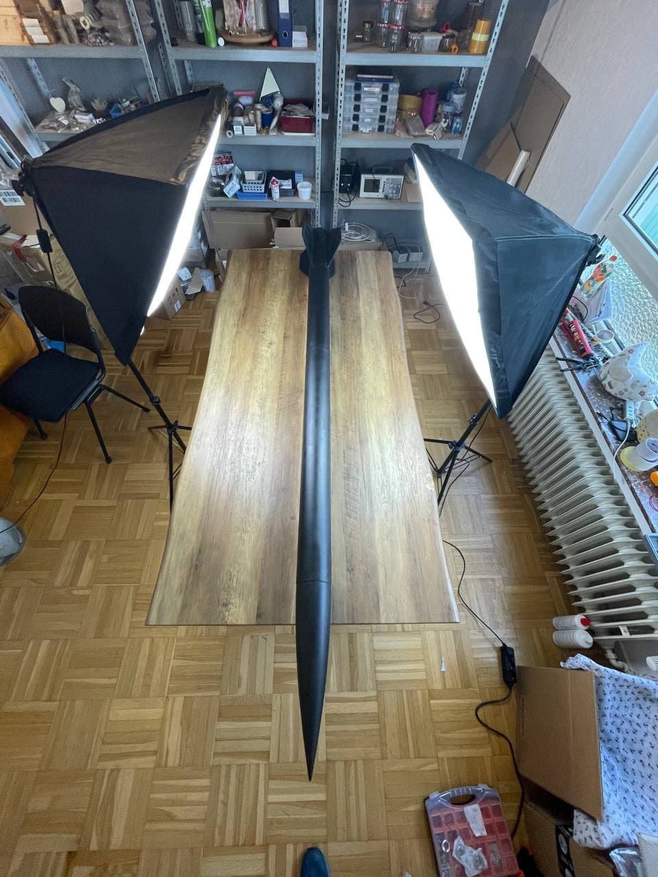

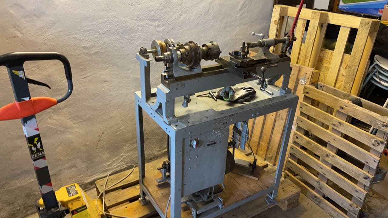

![]() Das ist der aktuelle Stand der Rakete. Fehlt nur noch die Integrierung von Spicy (Flugcomputer) und natürlich der Schriftzug ![]() Hat jemand von euch Erfahrung in Sachen Luftfeuchtigkeit in Manching? Muss man die Flugcomputer mit Klarlack schützen oder geht es auch ohne? Außerdem haben wir heute unsere 3D gedruckte Drechselbank ausgetauscht. Jetzt können wir auch Metall zerspanen ![]() |

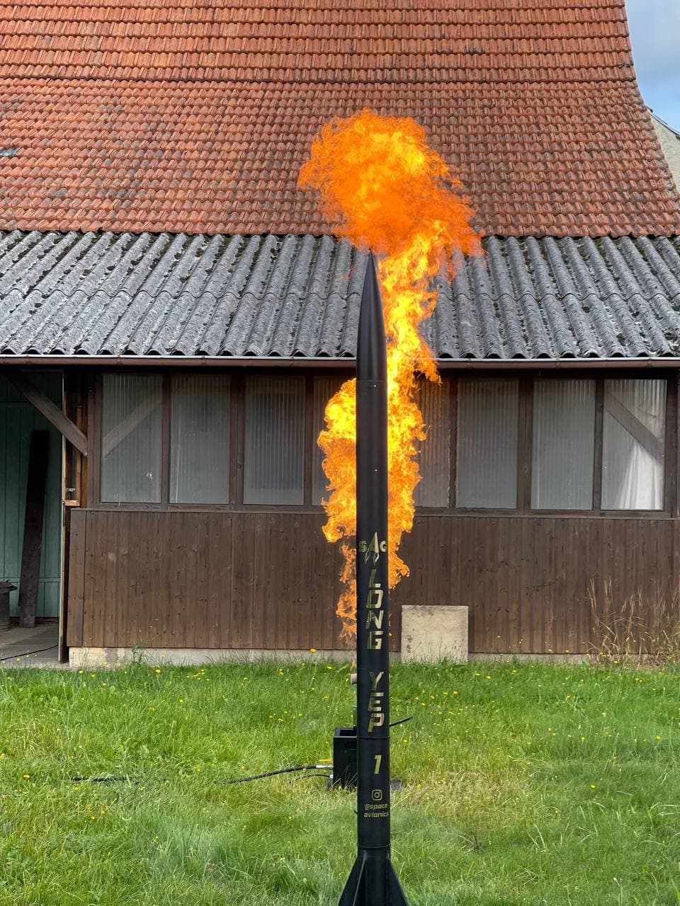

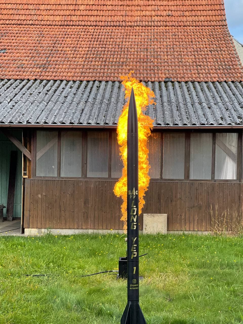

![]() Hier ein kleines Zeitlupenvideo von dem heutigen Separationstest mit Dennis: https://www.youtube.com/watch?v=2UD5qRit3kI Das waren jetzt 1.3g gekörntes Schwarzpulver - gleiche Ladung wie in dem benutzen CTI Motor. Für den Flug gehen wir aber sicherheitshalber auf 1.5g SP. Ich setze mich jetzt an die Bestückung des redundanten Flugcomputer ![]() |

Ist doch alles super geworden, das wird schon. Abschiedsbilder werden erst auf der Rampe gemacht, mit Euch zusammen ![]() Ich freu mich auf den Flug und drück die Daumen für Level-1. Viele Grüße Dennis PS: Bring doch den Flammenwerfer mit, dann können wir unterm Pavillion Würstchen am Stock grillen ![]() |
