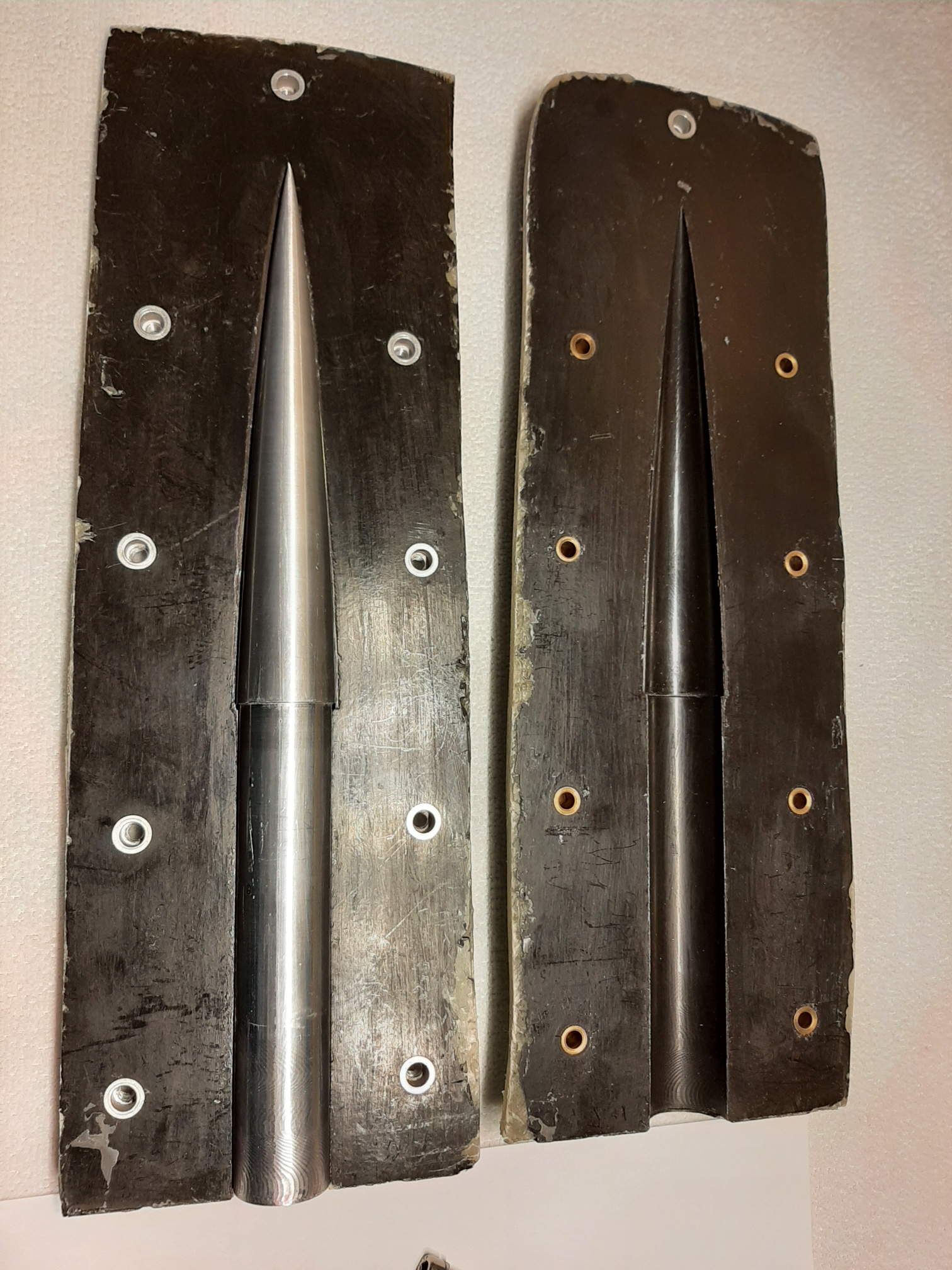

Eine Zeit lang habe ich mal Raketen mit minimalen Durchmesser und maximaler Motorisierung gebaut,
welche dann auf echt beachtliche Höhen geflogen sind.....
Aus dieser Zeit Stammt auch diese Form zur Spitzenherstellung ( gebaut hat sie Jörg Lambertus).
Da ich etwas von dem Thema abgekommen bin, möchte ich sie hier gern zur Weiternutzung abgeben.

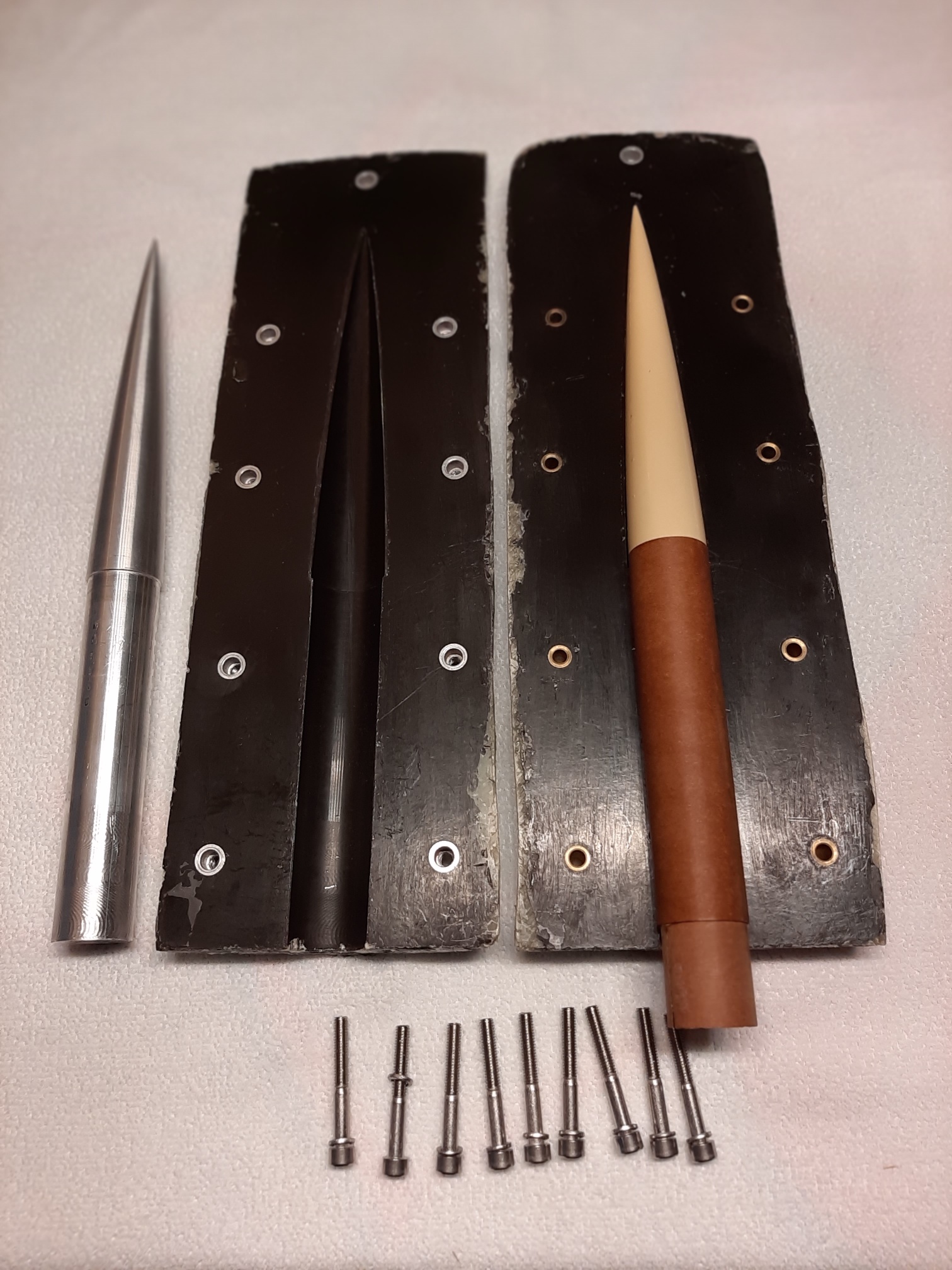

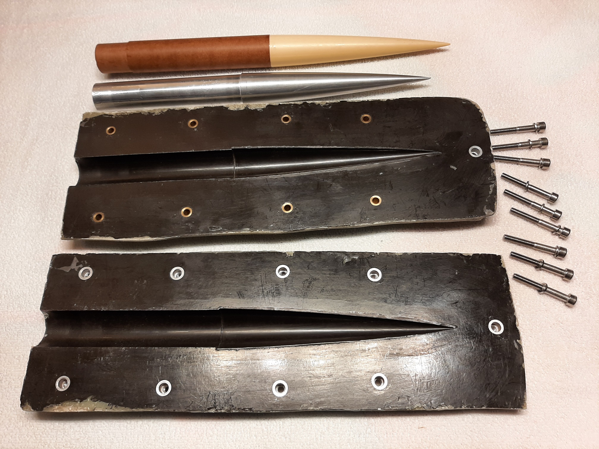

Abmessung der Spitzen sind: Durchmesser Spitze 32mm,
Durchmesser Schaft 29,7mm
Länge Spitze 185 mm
Spitzenform orgiv,
Die Positivform aus Aluminium zur ursprünglichen Herstellung der Form liegt mit bei.
Ebenfalls mit enthalten die 6mm Edelstahlschrauben zum verschließen der Form.
Die Form ist sehr gut zur Serienherstellung von Gießharzspitzen geeignetsmile !
Also auch etwas für Bastelgruppen.

geeignete Körperrohre mit 32mm außen und 30mm Innendurchmesser aus Pertinax oder Carbon
sind z.B. auf ebay verfügbar.

Ja, Jörg war ja ein richtiger Meister in der Spitzenherstellung. Ich habe von ihm Modell aus Alu und die Form für 47 mm Aerotechrohre. Ich glaube, er hat die Spitzen in einem Schleudergussverfahren hergestellt.
Wie er das genau gemacht hat, weiß ich nicht.

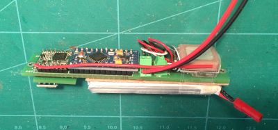

Das Problem bei den "Minmum-Diameter"-Raketen ist ja das Wiederfinden. Ich habe noch eine abgespeckte Variante meines Telemetriesenders mit Arduino Pro Mini und einem besonders schmalen Akku:
Den könnte man locker in ein 29-er Rohr einschieben, aber nicht mehr in ein 24-er. Allerdings bringt er dann zusätzlich 43 g auf die Waage. Damit sollte das Wiederfinden (Test!) dann nicht mehr das Problem sein.
@ Achim, wenn du so einen deiner Telemetriesender zum testen zur Verfügung stellst, dann stelle ich eine Minimum-Durchmesser-Rakete ( 29mm) auf AT-F20 Motor (Flughöhe ca. 500 Meter) beim nächsten Testtag auf der Roten Jahne zur Verfügung....wink !
