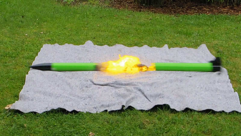

Hallo Jens!
Schön, dass Du hier bist und das Thema diskutierst!
Wir hatten uns im letzten Jahr auf Facebook ausgetauscht ...
Klima 75-Sytem ist durchaus geeignet für Projekte bis Level 1 (also "H"),
ich habe das letztes Jahr mit der Zwei-Phasen-Bergung realisiert.
Benötigt werden bei dem Durchmesser 1,2 - 1,5 Gramm Pyroflocken.
Vom Volumen her ist das mehr als bei SP, ich habe daher "Squibs" gebaut,
abgeschnitte Finger von Gummihandschuhen, Zünder rein und zubinden.
(Quelle: Westerfield, "Make: High Power Rockets" ISBN-Nummer lautet 978-1457182976 )
PS - Kreise sägen: Dekupiersäge und Tellerschleifer auch hier ...
