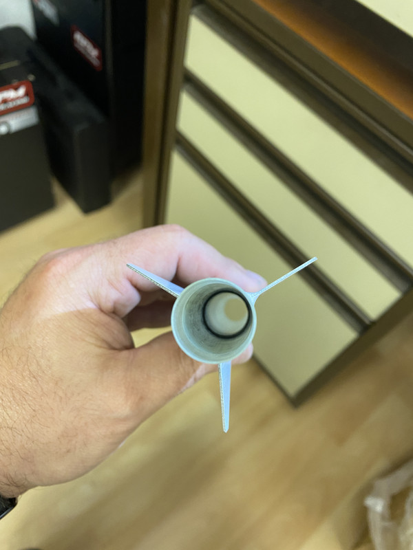

Als erstes hatte ich mich um die Booster Section gekümmert .. Das wichtigste war es die Oberflächen an Körperrohr und Finnen entsprechen mit hoher Rauigkeit vor zu bereiten um eine stabile Klebeverbindung zu gewährleisten. Zusätzlich zum groben Schleifpapier habe ich an allen relevanten stellen noch mit einem Bastelmesser ein X Pattern auf das Rohr und die Finnen Wurzeln ein geritzt.
Auch hier habe ich leider vergessen ausgiebige Fotos zu machen.. :-/
Danach wurden die Finnen mit einer 3D gedruckten Ausrichtschablone ausgerichtet und mit R&G 24h Epoxy fixiert.
Nachdem Durch trocknen wurde das ganze entsprechend mit Fillets (Rocketpoxy) verstärkt

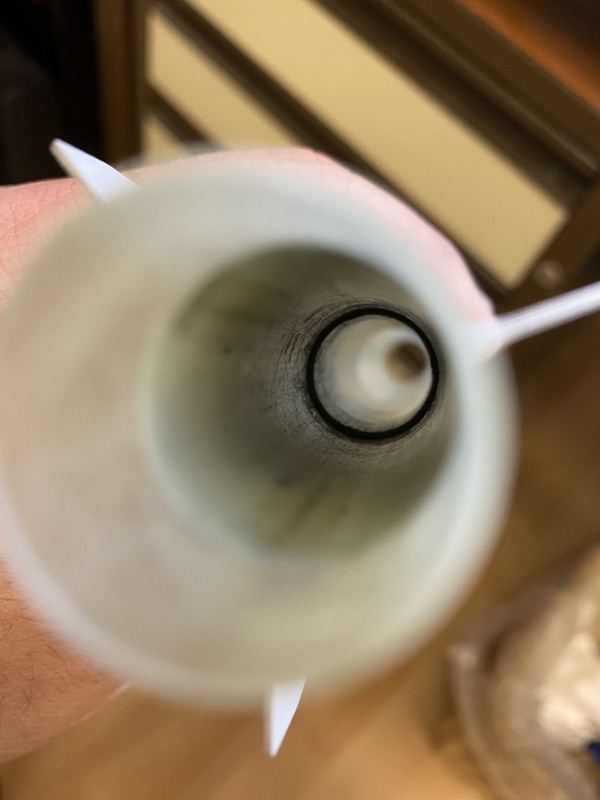

Die erste Schicht Filler ist auch bereits drauf, welche bald wieder runter geschliffen wird um ein möglichst gutes Finish beim Übergang zwischen Körperrohr und Finnen zu erreichen.

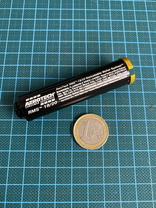

Angetrieben werden soll die Rakete mit einem Aerotech RMS 18/20
Falls aber doch mal ein Klima Motor zum Einsatz kommen sollte habe ich noch einen Schubring eingesetzt.

Wie sicherst Du das Aerotech-Casing vorm Herausfallen?

freut mich das es dir gefällt. Momentan ist der Plan den Motor rein über Friktion ( Klebeband um den Motor) ins Rohr zu pressen. Der Motor wird gepluged geflogen und sollte er doch mal herauskommen so will ich den Motor mit einer Kevlar Leine sichern, das er nicht verloren geht. Dazu später mehr. Ich habe viel überlegt aber laut Mach 1 ist einpressen wohl eine sehr gute option. Durch die Stabilität des GFKs kann man hier wirklich viel Friktion erzeugen. Grüsse Marco

Als jemand der schonmal ein Casing verloren hat mache ich nichts kraftschlüssiges mehr, aber musst Du wissen ;-)
Die 18/20 und 24/40 Casings sind auch mit normalen Motorhaken kompatibel. Ist vielleicht nicht die eleganteste Variante, geht aber.

ich würde auf jeden Fall eine Sicherungslein anbringen.
Auf dem RJD wäre mir sonst Hagens schönes 29mm Casing verloren gegangen.
Ich muss allerdings zugeben, das mir auch schon ein Casing verloren gegangen ist frown

In einen RMS 18/20 passt ja ein D-Motor Reload, z. B. ein D13. Da hat ein Klima D9 einen vergleichbaren Impuls. Reduziert die Kosten bei Verlust.wink
Das Risiko eines Catos kann man dann auch eingehen, weil die meisten Kosten in dem Fall bei der Elektronik liegen, die womöglich noch zu retten ist.
