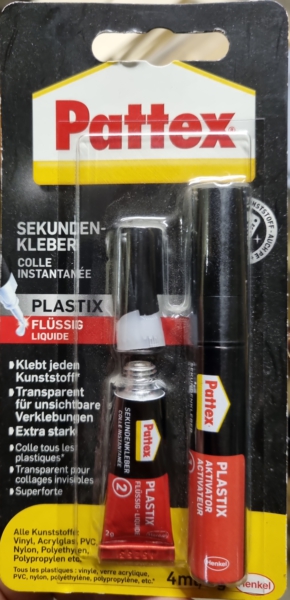

Hallo zusammen,
bin jetzt niemand der gerne Werbung macht, aber der Kleber ist für so "Plastikzeugs" einfach unschlagbar.
Hat mir mal einer aus der Henkelforschung empfohlen, nachdem gesagt hatte für das klassische Kinderspielzeugplastik gibts nichts ordentliches. wink
Matthias
McTschegsn
McTschegsn
Registriert seit: Mai 2022
Wohnort: Dreieich
Beiträge: 479
Beitrag 7653371 [Alter Beitrag29. Juni 2022 um 14:49]
Kleben tut der wie Sau. Nachteil ist das Sekundenkleber meist glashart wird und das Material gern mal versprödet.
Deshalb nehm ich für Plastik gern Plastikmodellkleber Revell oder Humbrol zB.
Den Pattex Plastikkleber hab ich allerdings noch nicht probiert. Bei Gelegenheit mal smile
Der funktionierte bisher hervorragend. Ausreichend Trockenzeit mal vorausgesetzt. Und er bleibt ein kleines bisschen elastisch. Er verschweisst quasi die Plastikteile miteinander.
Kommt aber auch immer auf den Kunststoff an der verwendet wird. PLA kelbt sich zum Beispiel komplett anders als ABS oder PET.
