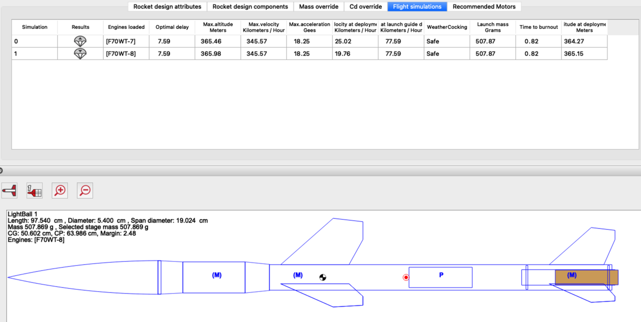

Ich habe jetzt mal die ersten Teile nach dem Basic Design abgelängt und gewogen...
die gewogenen Massen dann in RockSim mit Mass Override gepackt...
Ausserdem hab ich mal die Flossen Sets von der Position getauscht. Und nochmal alles überprüft (Materialien / Materialstärken / Gewichte etc)
So gefällt es mir jetzt ganz gut > optisch nicht mehr ganz so aber Sie ist nicht mehr so überstabil. Auch mit dem geplanten Motor erreichte Höhe sollte noch gut zu händeln sein.

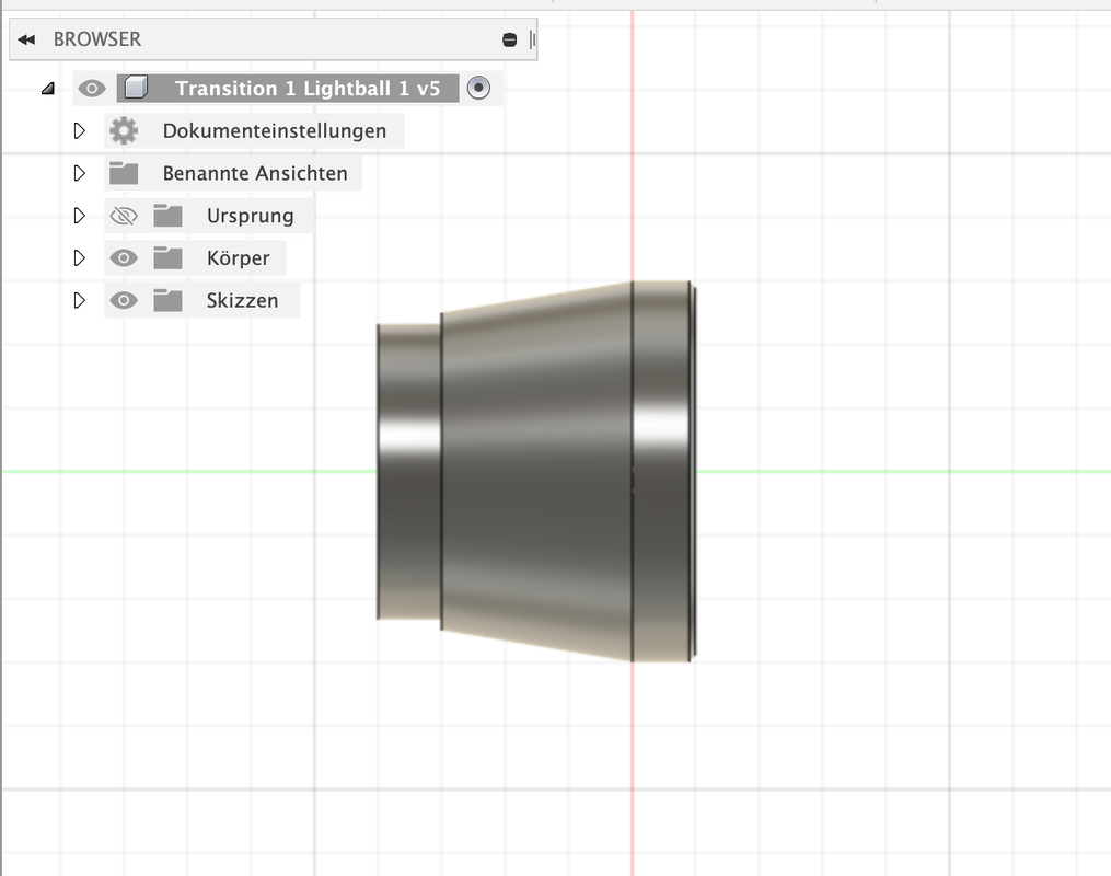

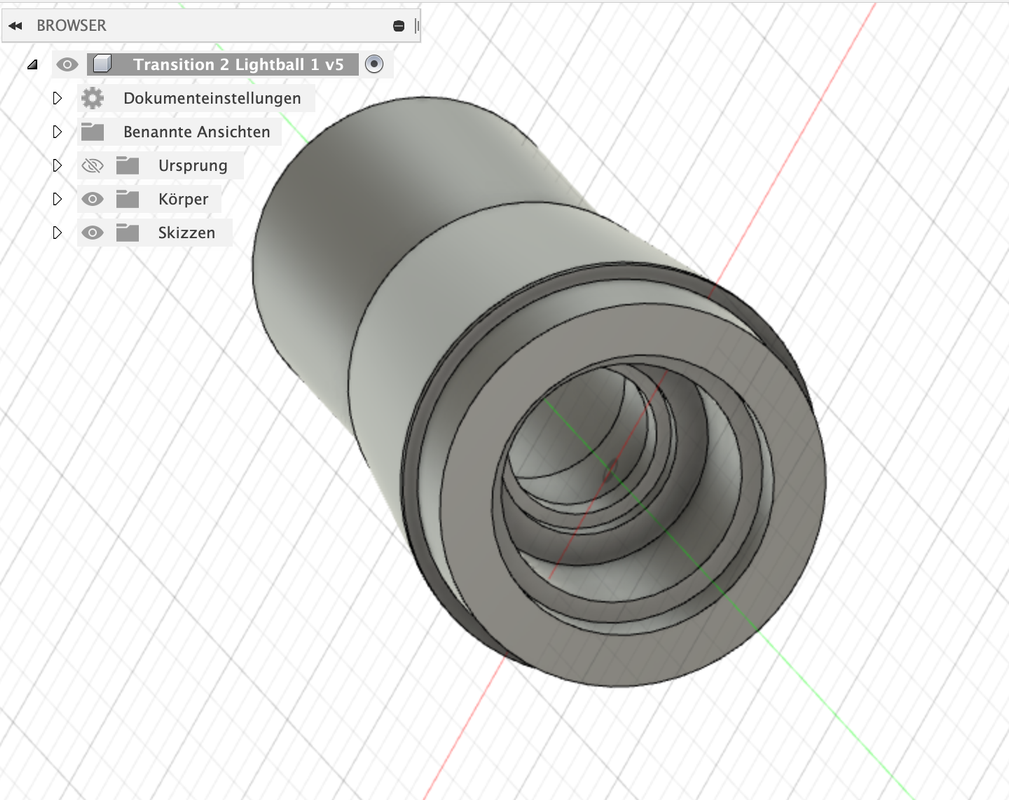

hier mal die ersten Entwürfe.. demnächst dann den Feinschliff ...

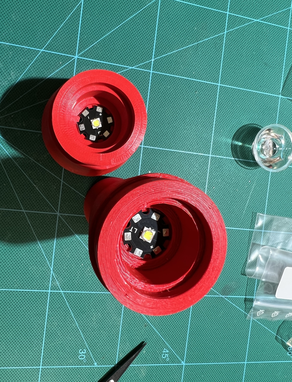

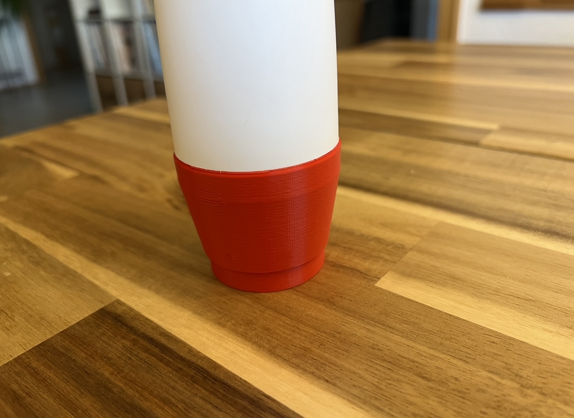

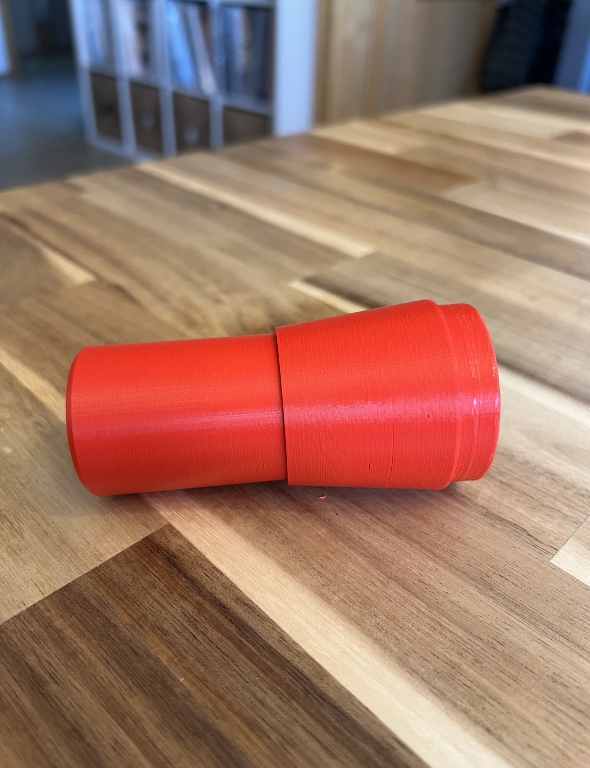

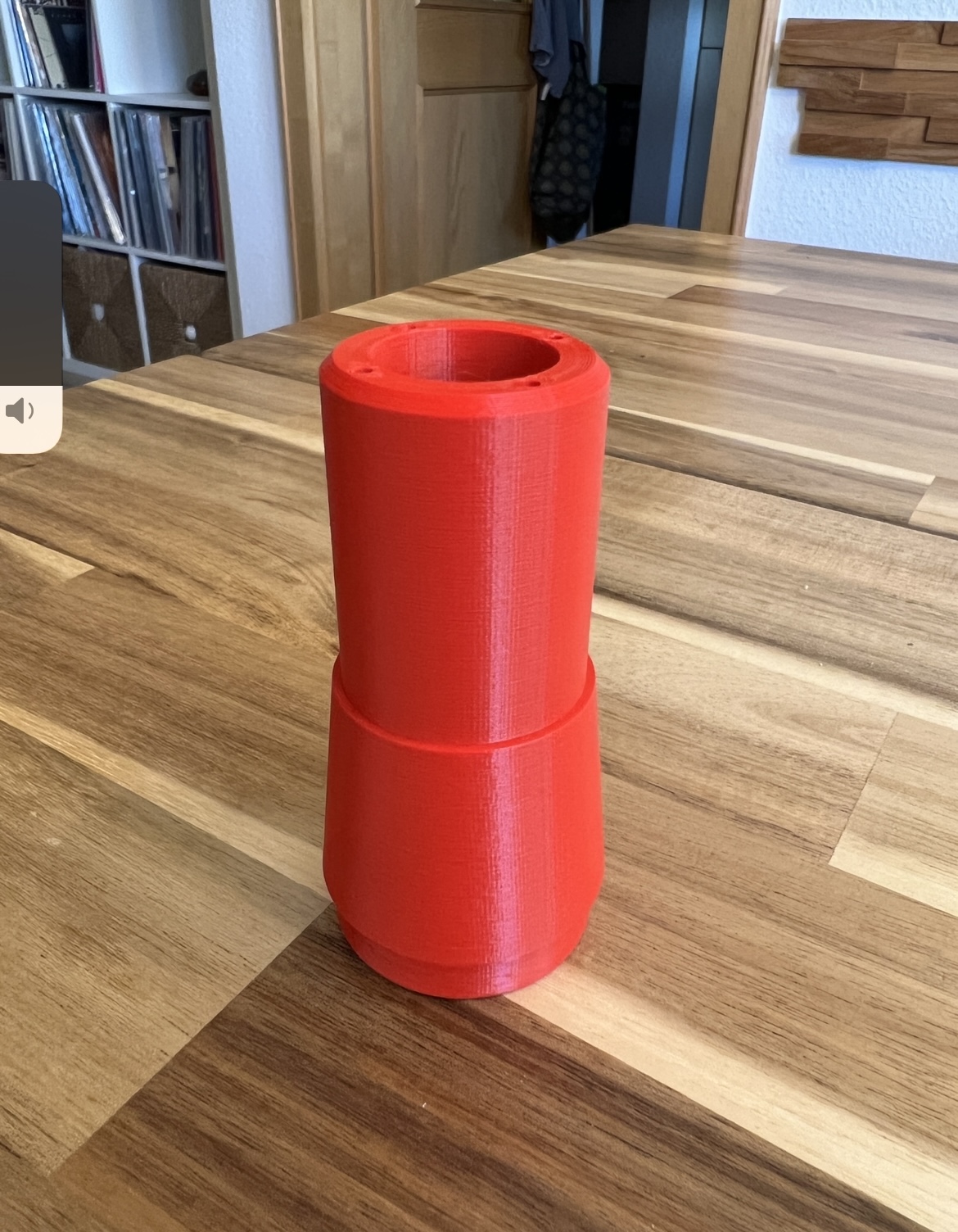

Beitrag 7654459 [Alter Beitrag14. November 2022 um 18:42]

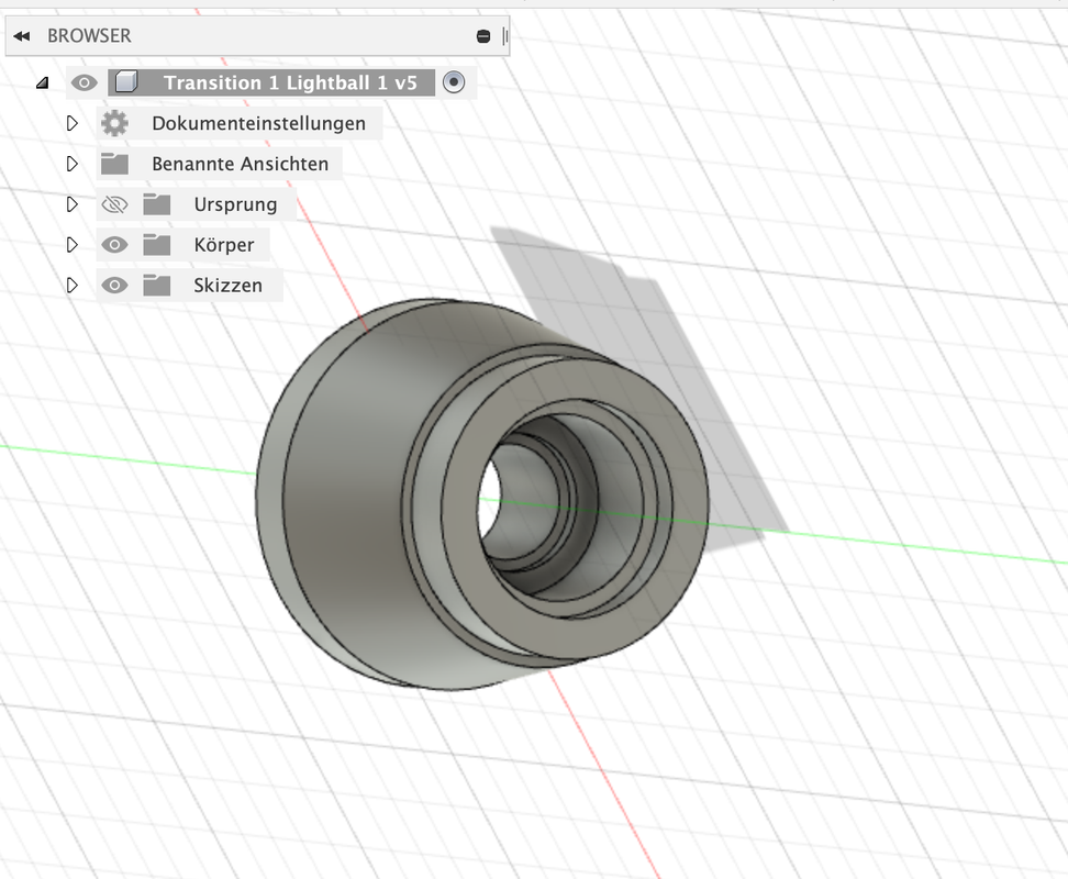

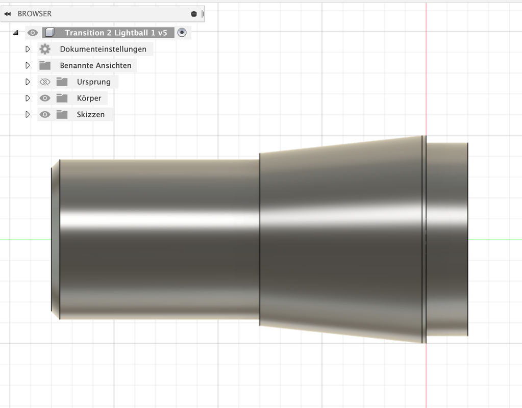

Hallo Zusammen

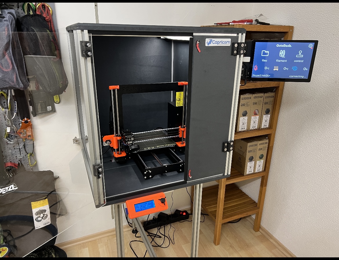

hier mal ein kleines Update .. nachdem der Versuch die Teile bei einem Kollegen drucken zu lassen mehrfach gescheitert sind.. und ich schon lange immer wieder darüber nach gedacht hatte habe ich mir auf Geburtstag von Familie und Freunden einen 3D Drucker schenken lassen :-). Um die Wartezeit zu überbrücken habe ich dem dann noch ein schönes Zuhause gebaut ... Seit Samstag bin ich mit dem Zusammenbau des Druckers fertig und komme so langsam rein :-)
Bis jetzt bin ich total begeistert und auch nicht so Anfänger freundliche Filamente scheinen ganz gut zu funktionieren. Es ist noch Potential zum optimieren aber ich bin soweit zufrieden > Teile sind auf jeden gut nutzbar !

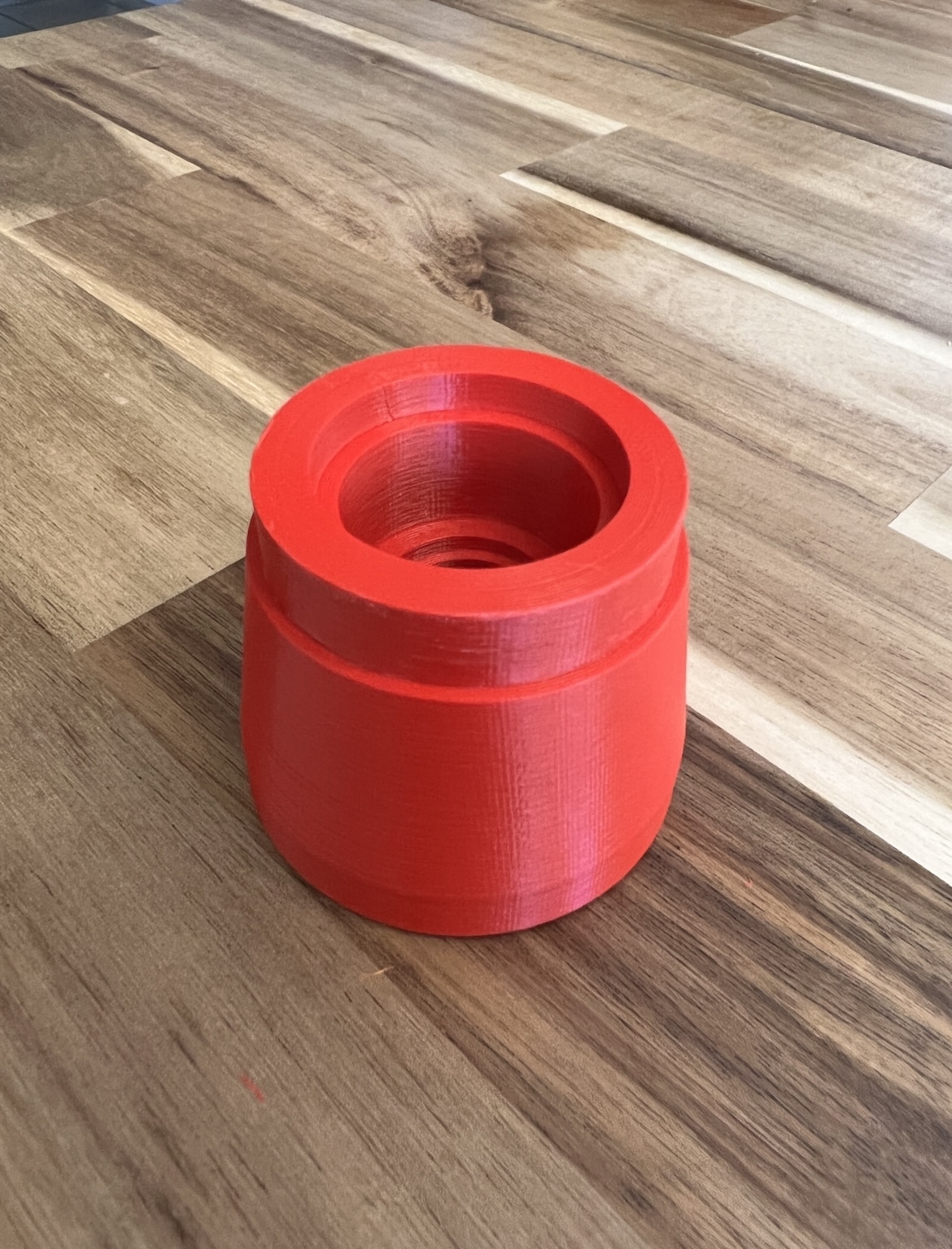

Nach einer justage und Testphase habe ich endlich auch meine Transitionen gedruckt.. Material ist ASA.
hier mal ein paar Impressionen..
auch wenn die meisten von euch schon seit Jahren einen 3D Drucker haben so ist es für mich eine völlig neue Spielwiese und ich freue mich auf creative Zeiten ;-)
Viele Grüsse Marco

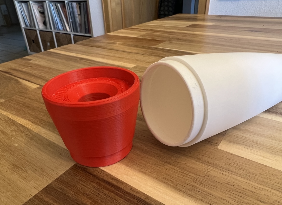

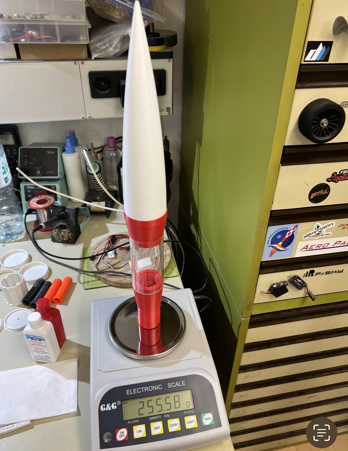

Beitrag 7654542 [Alter Beitrag19. November 2022 um 00:15]

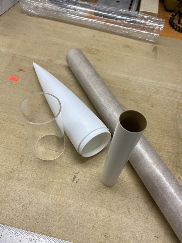

Vielen Dank euch zwei :-) stoße mittlerweile auch schon an die ersten Herausforderungen und bin fleißig am Testen und lernen ! War auf jeden Fall der richtige Wunsch :-) ich hab mega Spaß !

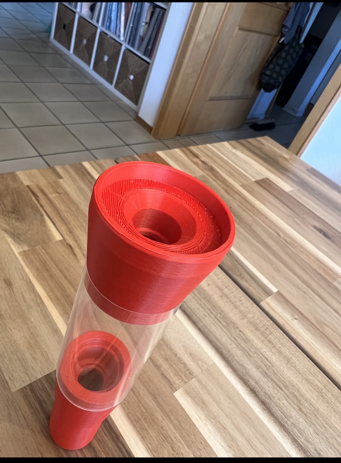

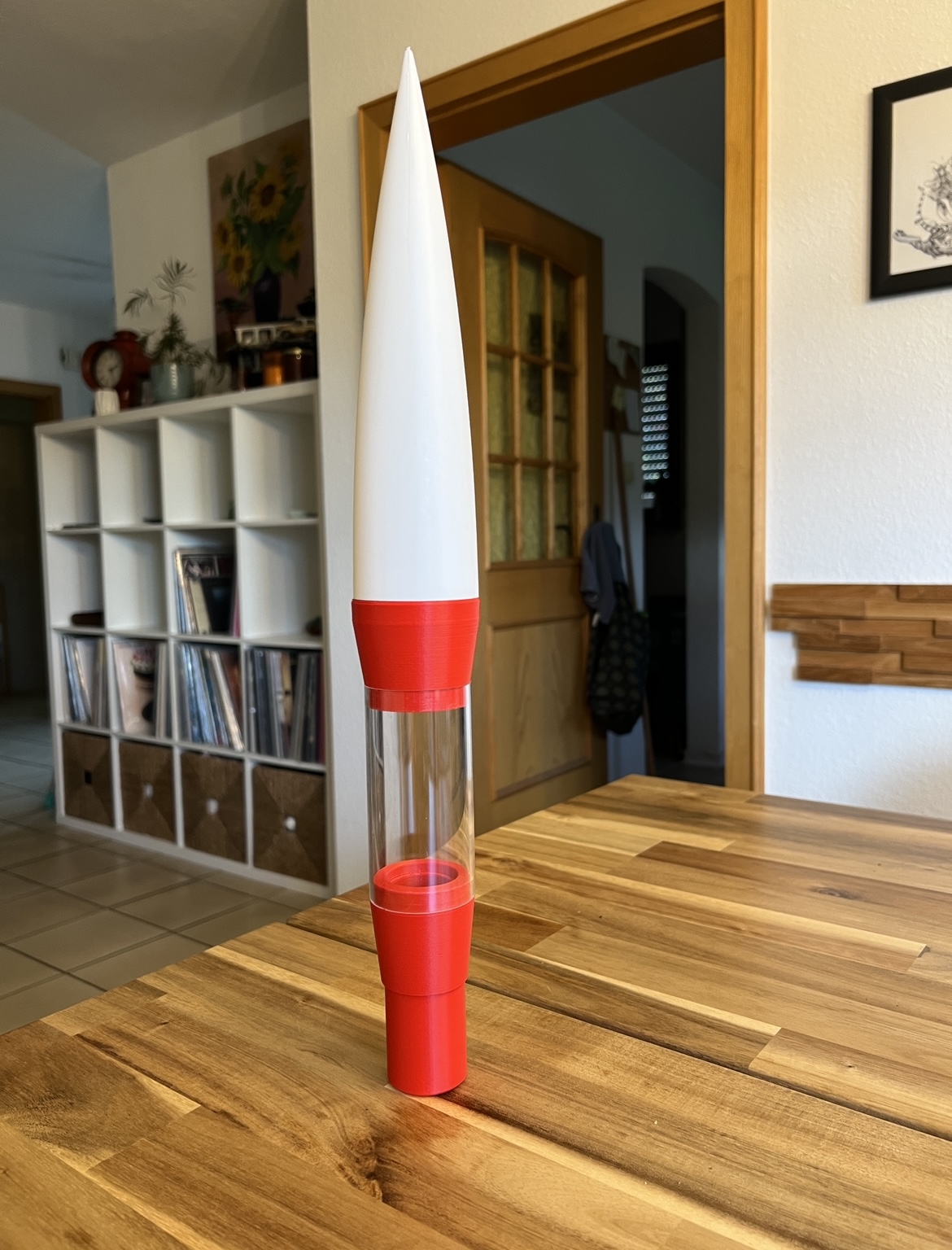

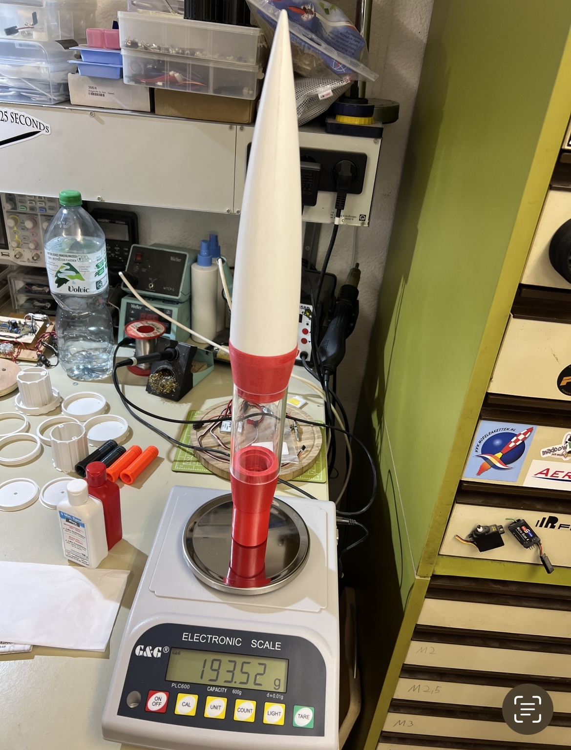

Da ich die wenige Zeit die ich momentan habe für den 3D Druck aufwende komme ich aber bei den Raketen nicht so richtig weiter …
Anprobe mit den Protos hat mal stattgefunden und sieht soweit gut aus … je nach Entscheidung der Befestigungen muss ich aber nochmal ran.. auch das Gewicht muss ich evt nochmal optimieren…
