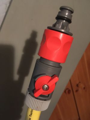

Was das Ablassen von Druck angeht: Ich habe das hier verwendet:
Das kann man sehr schön z. B. bei einem Drucktest verwenden, bei dem man anschließend ja den Druck ablassen will. Aber: Es gibt von Gardena zwei verschiedene Absperrventile. Ich war nur mit diesem zufrieden.

Wie machst Du das mit dem Absperrventil mit einem Drucktest? Wenn ich das richtig sehe, verschließt das ja nur den Schlauch, aber Druck in der Flasche bleibt ja... Bräuchte man da nicht eher einen Bypass oder so?
Edit: Du hast mich jetzt aber auf eine Idee gebracht:
Habe mit jetzt ein Y-Stück bestellt. An ein Ende kommt der Schlauch mit Autoventil, an ein Ende der Schlauch zur Rakete mit Wasser-Stop-Ventil und an das dritte Ende ein Schlauch mit Absperrventil.
Also: Absperrventil zu, Druck aufbauen, Rakete abfeuern und dann den Druck über das Absperrventil ablassen. Mal schauen, ob alles dem Druck standhältbig grin

Mit einem Y-Stück geht das natürlich auch. Das nehme ich aber nur zum Betanken. Ich mache das so:
- Über eine Gardena-Kupplung ein kurzes Schlauchstück mit Autoventil an das Schlauchende mit dem Absperrventil anstecken
- damit hat die Pumpe ausreichend Abstand von der Rakete
- beim Drucktest den langen Schlauch vor dem Aufstecken mit Wasser füllen, damit so gut wie keine Hohlräume mehr da sind; erleichtert die Pumparbeit; aufpumpen
- Drucktest durchführen
- zum Ablassen des Drucks Absperrventil schließen
- durch Abziehen des kurzen Schlauchstücks dies entlasten; hat den Testdruck, aber wenig Volumen
- dann Absperrventil öffnen; dabei gezielt das Ventil in "ungefährliche Richtung" richten; gibt einen sehr schönen Sound
Analog kann man dann auch einen Startabbruch durchführen; dabei ist der lange Schlauch natürlich nicht wassergefüllt.
