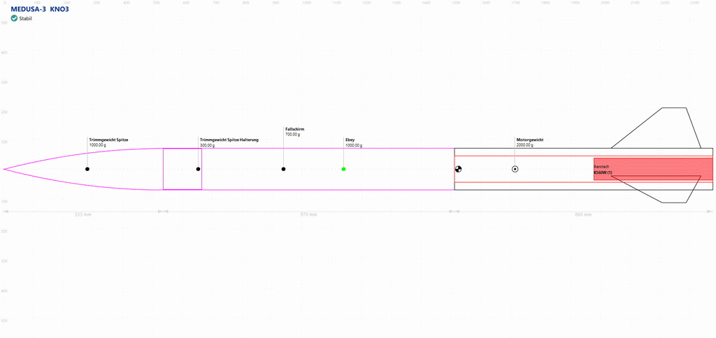

die Daten der Medusa 3.1 : - Durchmesser 140mm
- Länge 2363 mm
- Abfluggewicht ca. 12,5 kg
Der Antrieb soll ein von Siggi selbst entwickelter und gebauter düsenloser Motor in Kategorie K sein welcher schon in
einigen seiner Arguna Modelle und auf dem Prüfstand in Manching erfolgreich zum Einsatz kam.
Siggi ist Dr. der Chemie, hat den Herstellerschein und darf deshalb diese Motoren auch legal selber herstellen !
Er wird den Motor dieses Jahr nach Manchingen mitbringen und mir die Möglichkeit geben unter seiner Patenschaft
ihn in der Medusa 3 zu fliegen...smile !
Schwierigkeit dabei ist das wir uns nur aus der Ferne über die Maße des Motors abstimmen konnten und sowohl der Motor ( von Siggi) als auch das Motorrohr(von dir) selbst gewickelt wurden und so natürlich gewisse Tolleranzen und vor allem Unrundungen entstehen. Es ist zwar ca. 2mm Spiel eingeplant, welches dann mit Creppband ausgeglichen werden kann, bleibt zu hoffen das dann alles vor Ort passt...
Und ja, geplant ist der Start dieses Jahr in Manching wink

@ Rolli, danke fürs hochladen meiner SpaceCAD Datei,der Medusa 3, hatte bei mir irgendwie nicht geklappt...wink !
