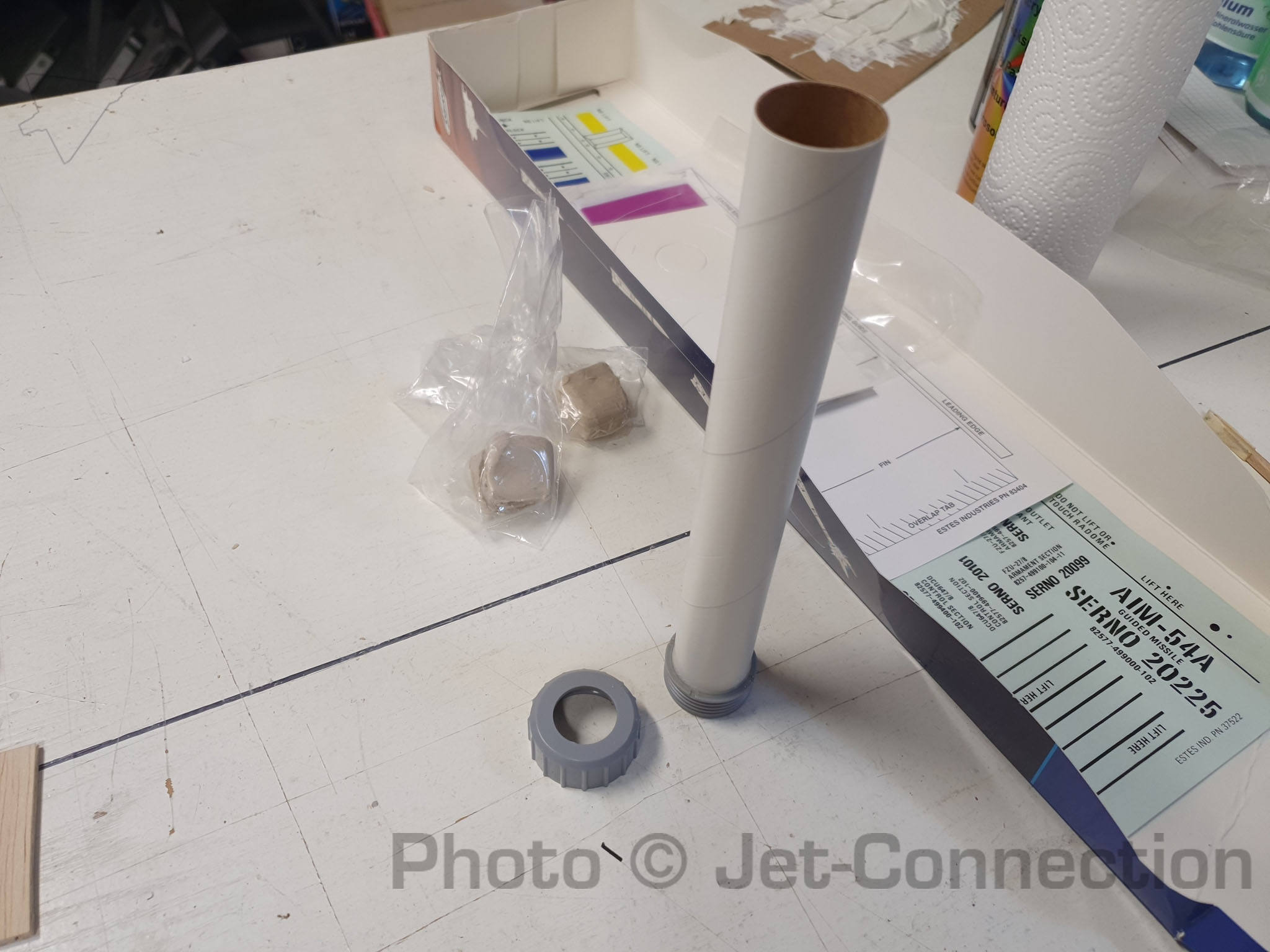

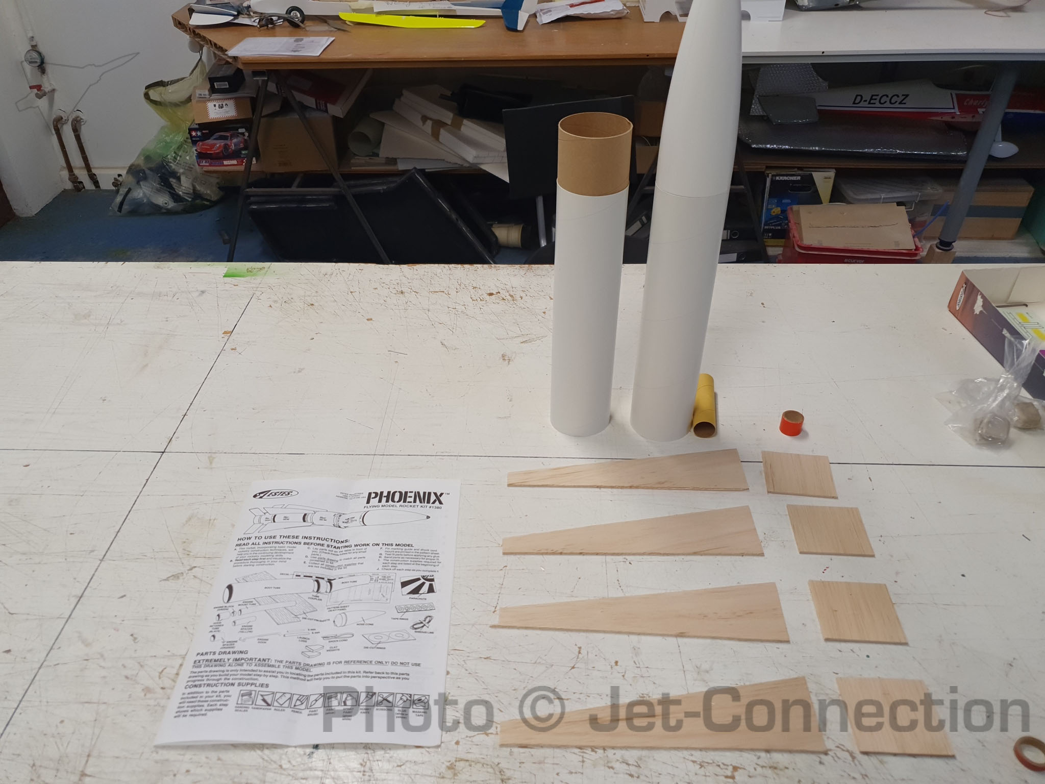

Guten Morgen zusammen,
und schwups ist das nächste kleine Projekt angefangen. Aus dem Konglomerat welches ich hier im Forum erwerben konnte (Nochmals danke dafür, das macht wirklich Freude) wirds jetzt die Phoenix von Estes.
Das 24er Motorrohr bekommt einen Schraubretainer anstelle des Hakens. Das gefällt mir einfach besser. Weiterhin wird der Motorblock so eingebaut das entweder das Aerotech 24/40 Casing zum Einsatz kommen kann oder eben 18mm Treibsätze mit Adapter. Das habe ich bei meiner Green Mean schon ausprobiert. Geht wunderbar.
Das Retainergewinde wurde aufgeraut mit 5 Minutenepoxy auf dem Motorrohr verklebt und der Spant auf dem Rohr mit Aliphatic Leim. Ist ähnlich Holzleim, klebt nur wesentlich besser und schneller.

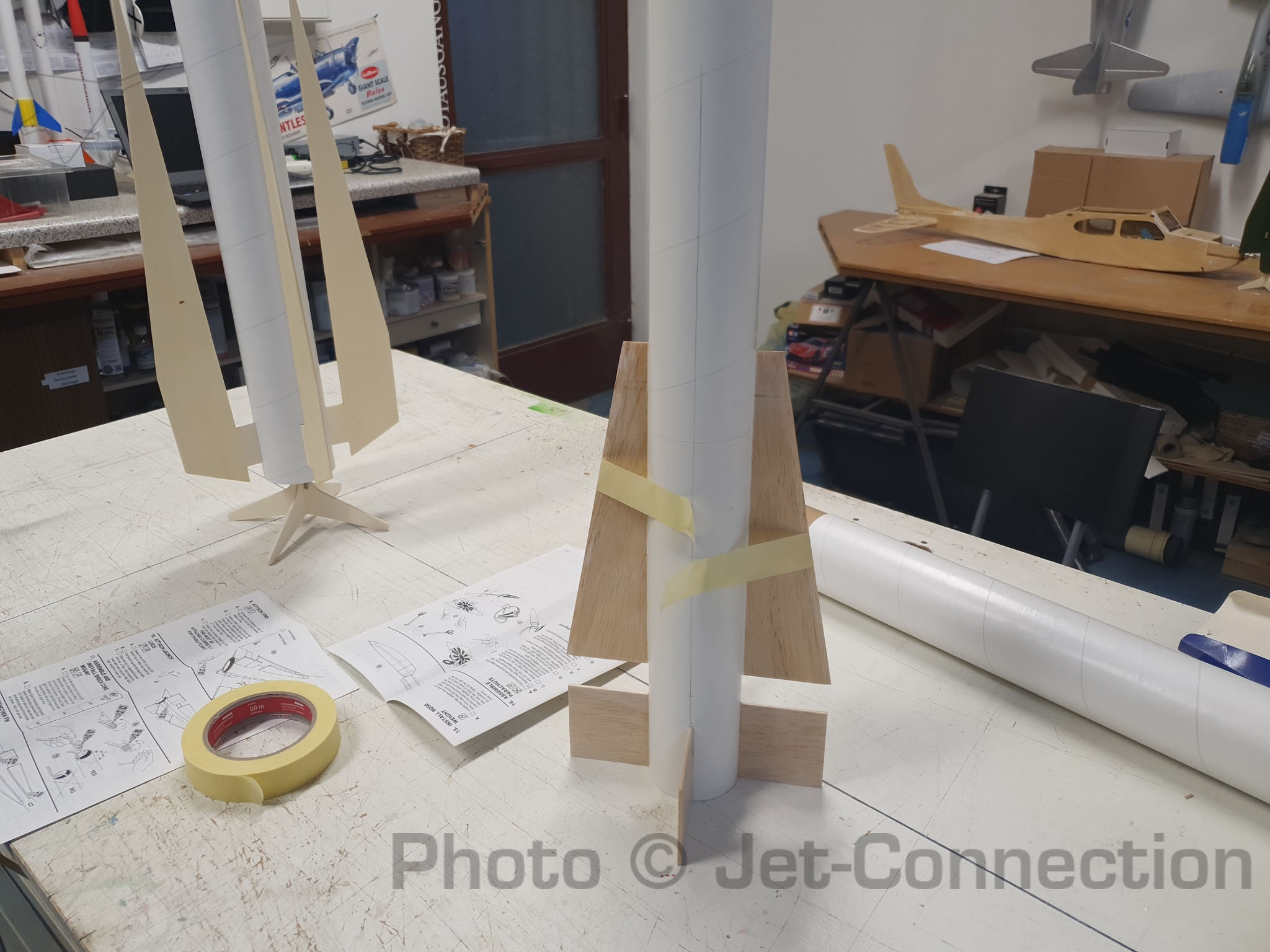

Beitrag 7654594 [Alter Beitrag23. November 2022 um 05:02]

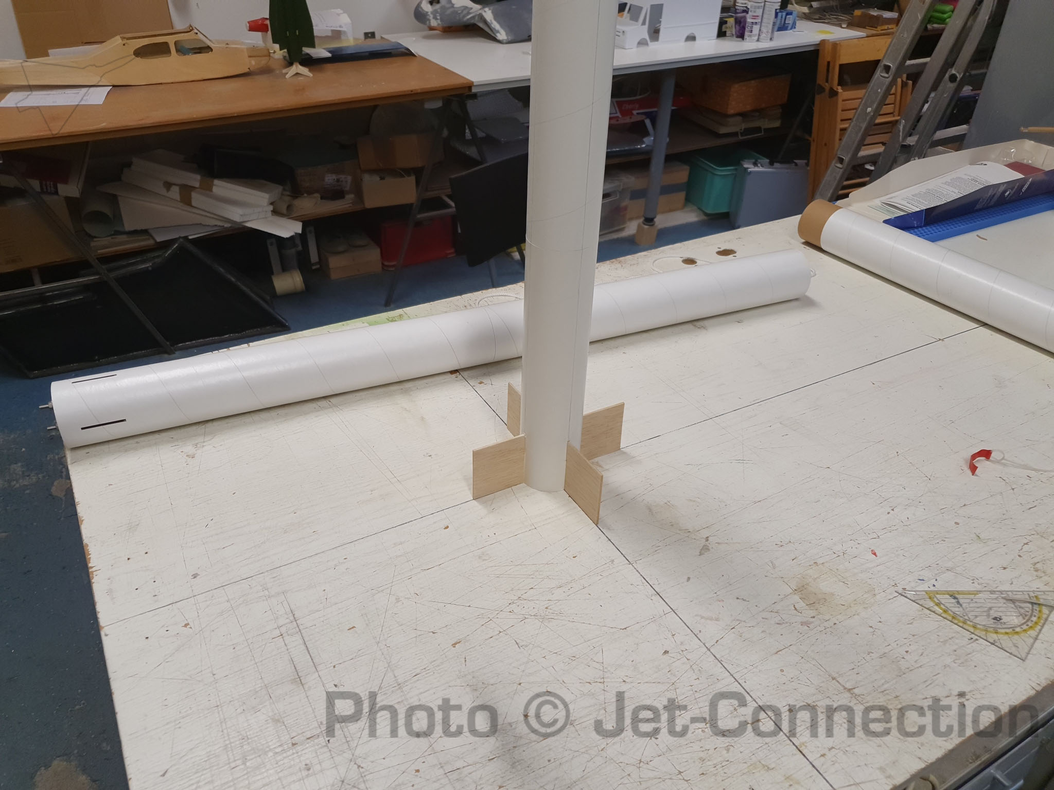

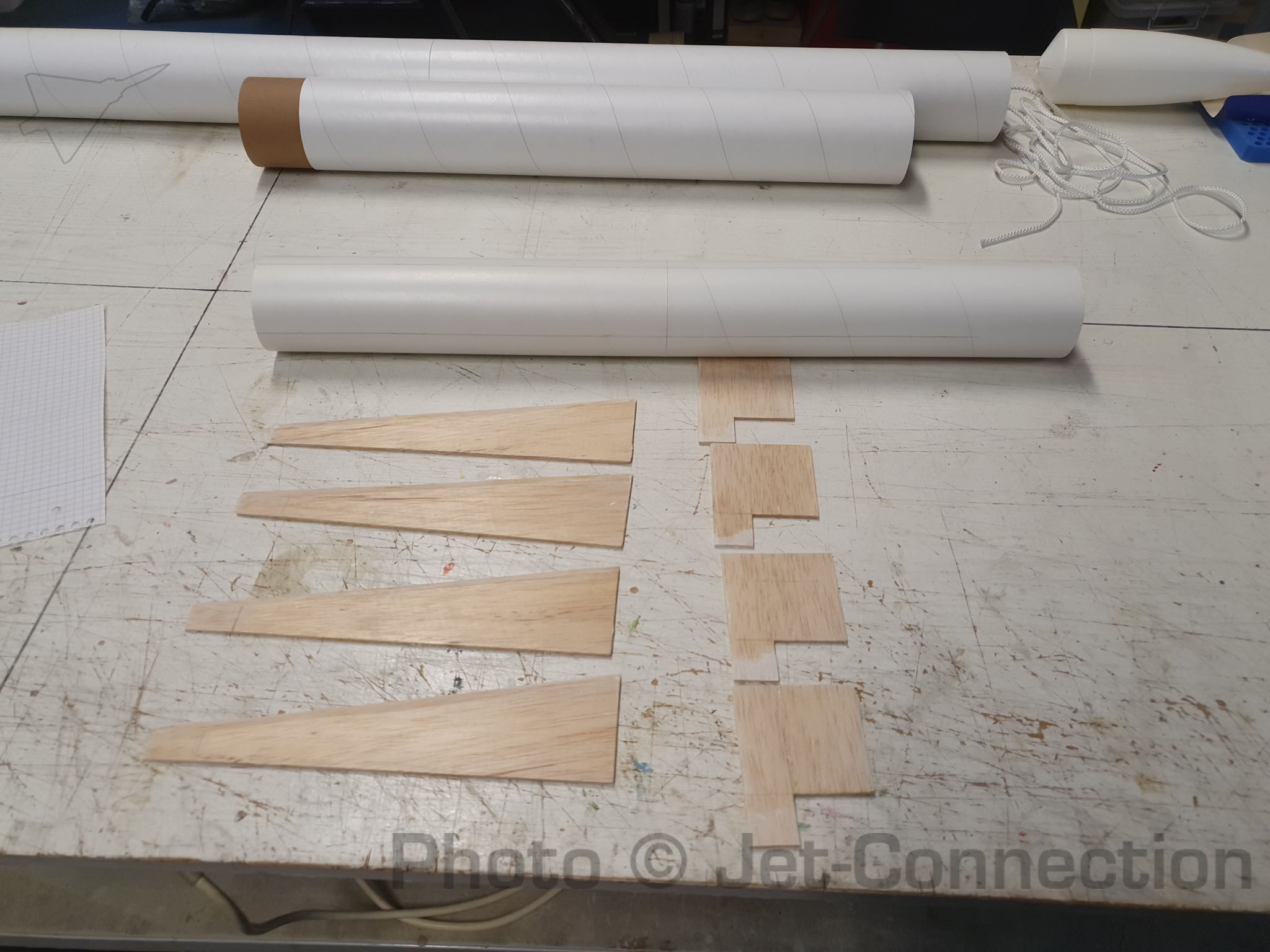

Es ging ein bisschen weiter:
Ich habe mich dazu entschieden die hinteren Finnen mit TTW Mount auszuführen. Gibt vielleicht etwas Stabilität mehr und ist an Gewicht zu vernachlässigen.
Irgendwann muss ich mir mal ne vernünftige Flossenlehre bauen big grin

Beitrag 7654626 [Alter Beitrag25. November 2022 um 05:08]
Langsam gehts weiter. Nachdem die vorderen Finnen gefüllert und verschliffen sind habe ich gestern 2 von ihnen angebracht.

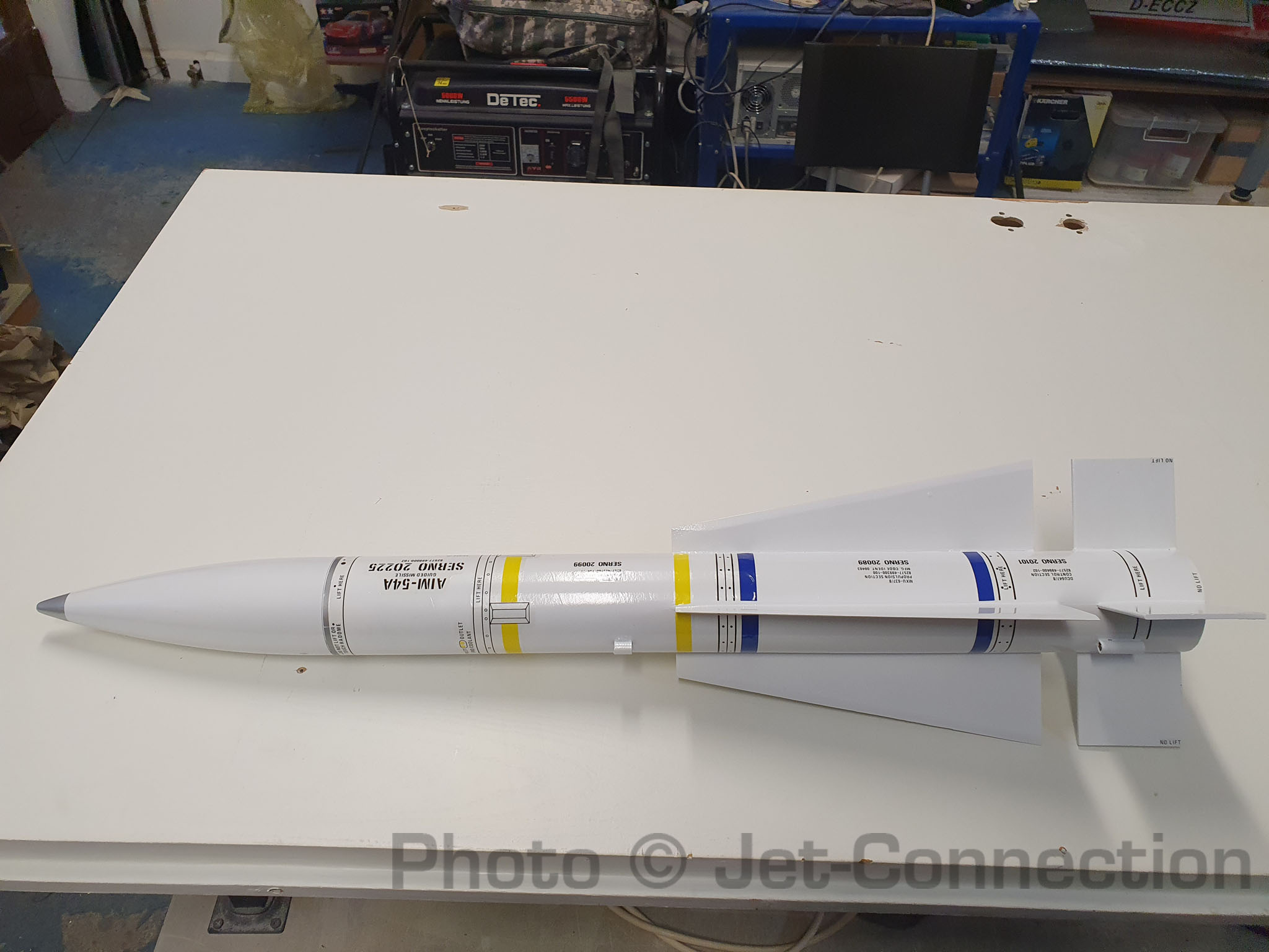

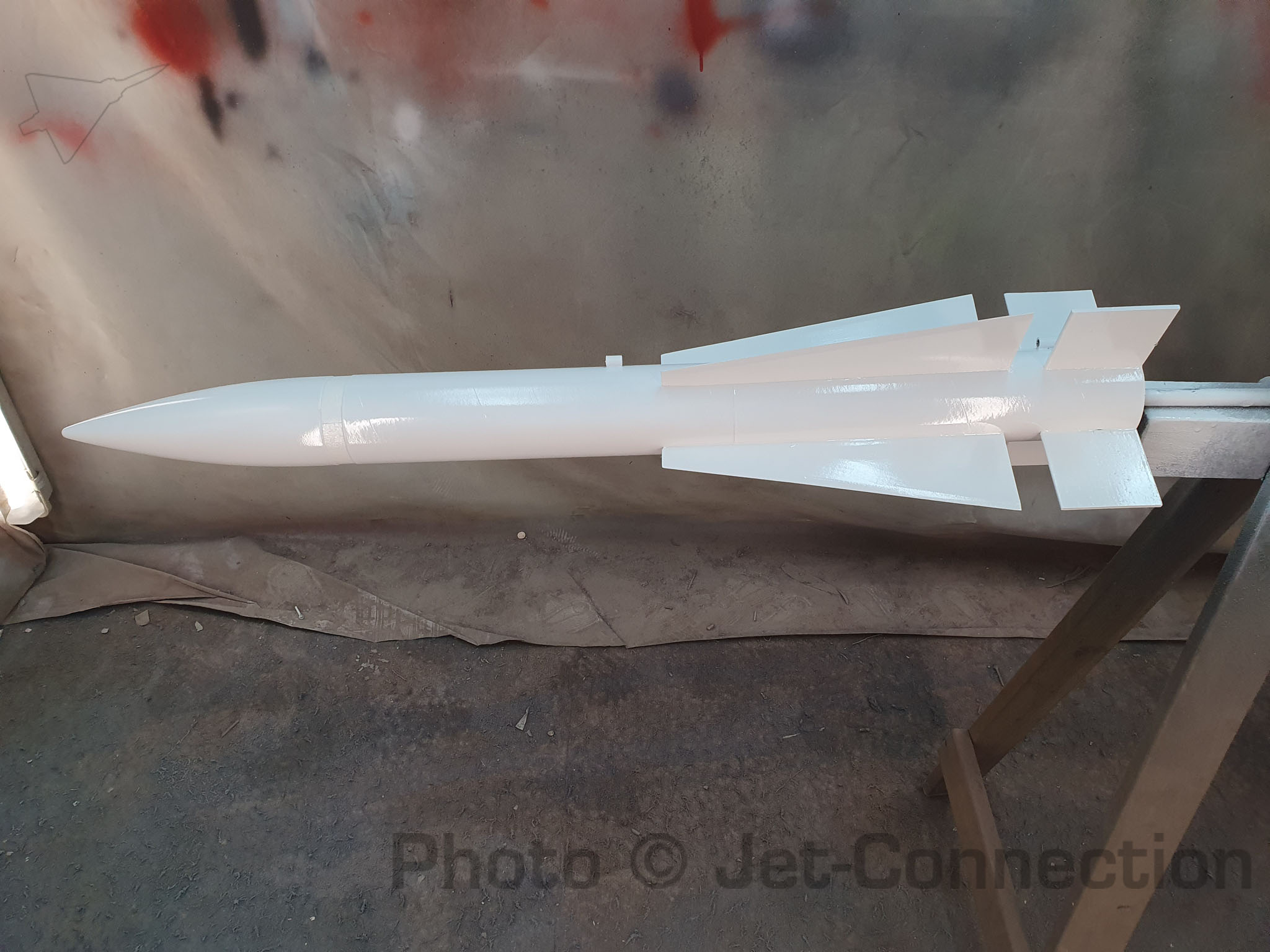

Beitrag 7655222 [Alter Beitrag26. Februar 2023 um 06:40]
Nach langer Zeit endlich mal wieder die Lackierkabine ausgeräumt und der Guten ein wenig Lack verpasst.
Noch ein silbernes Spitzchen und Decals, n bisschen Klarlack und dann ist sie ready to launch smile

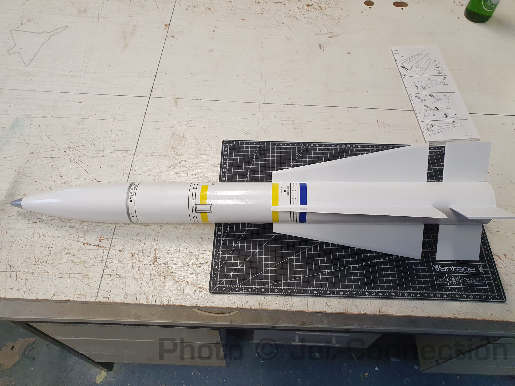

Beitrag 7655248 [Alter Beitrag13. März 2023 um 05:11]

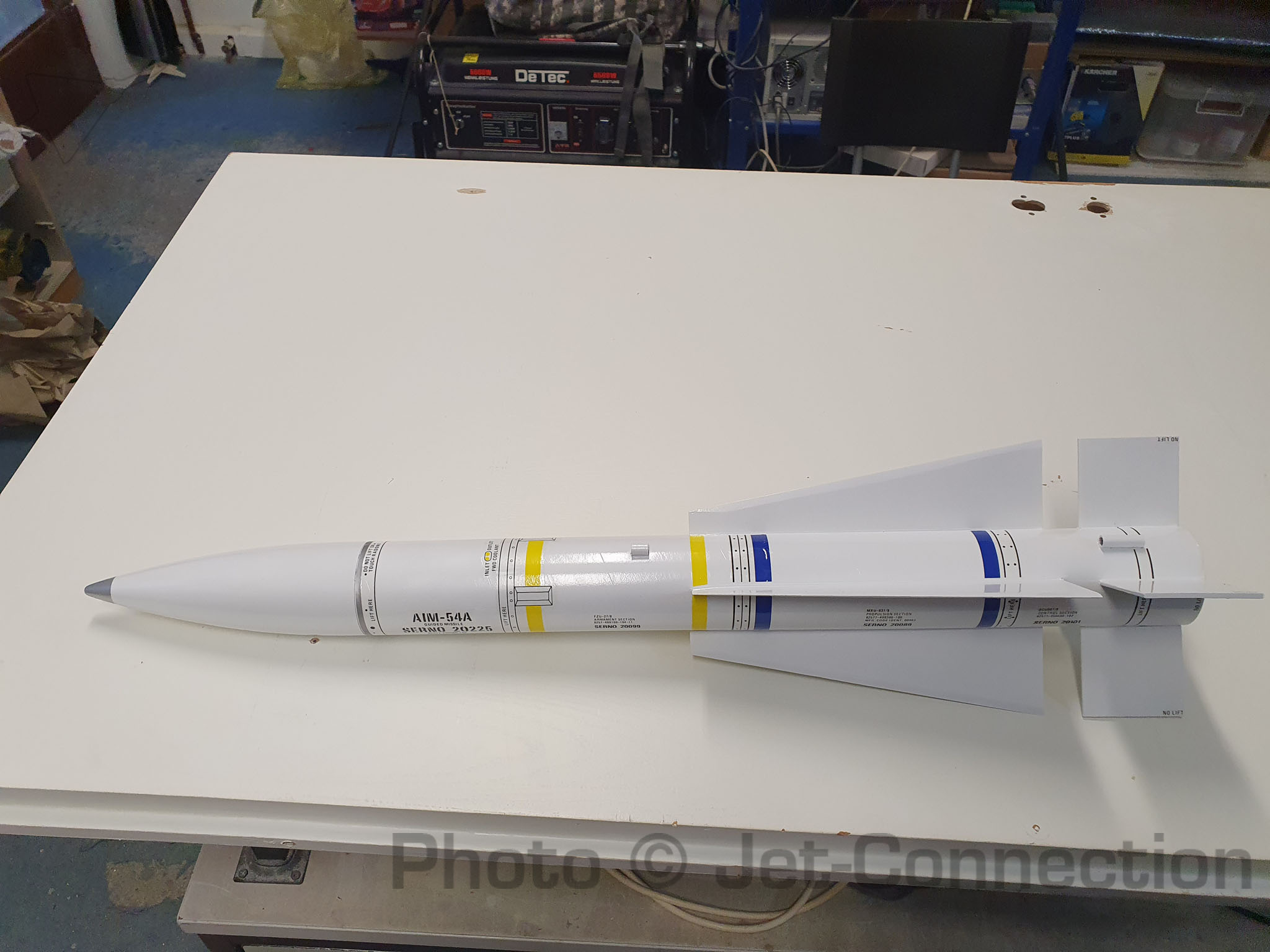

Langsam wirds dann ganz fertig. Die Decals haben angefangen Platz zu nehmen smile

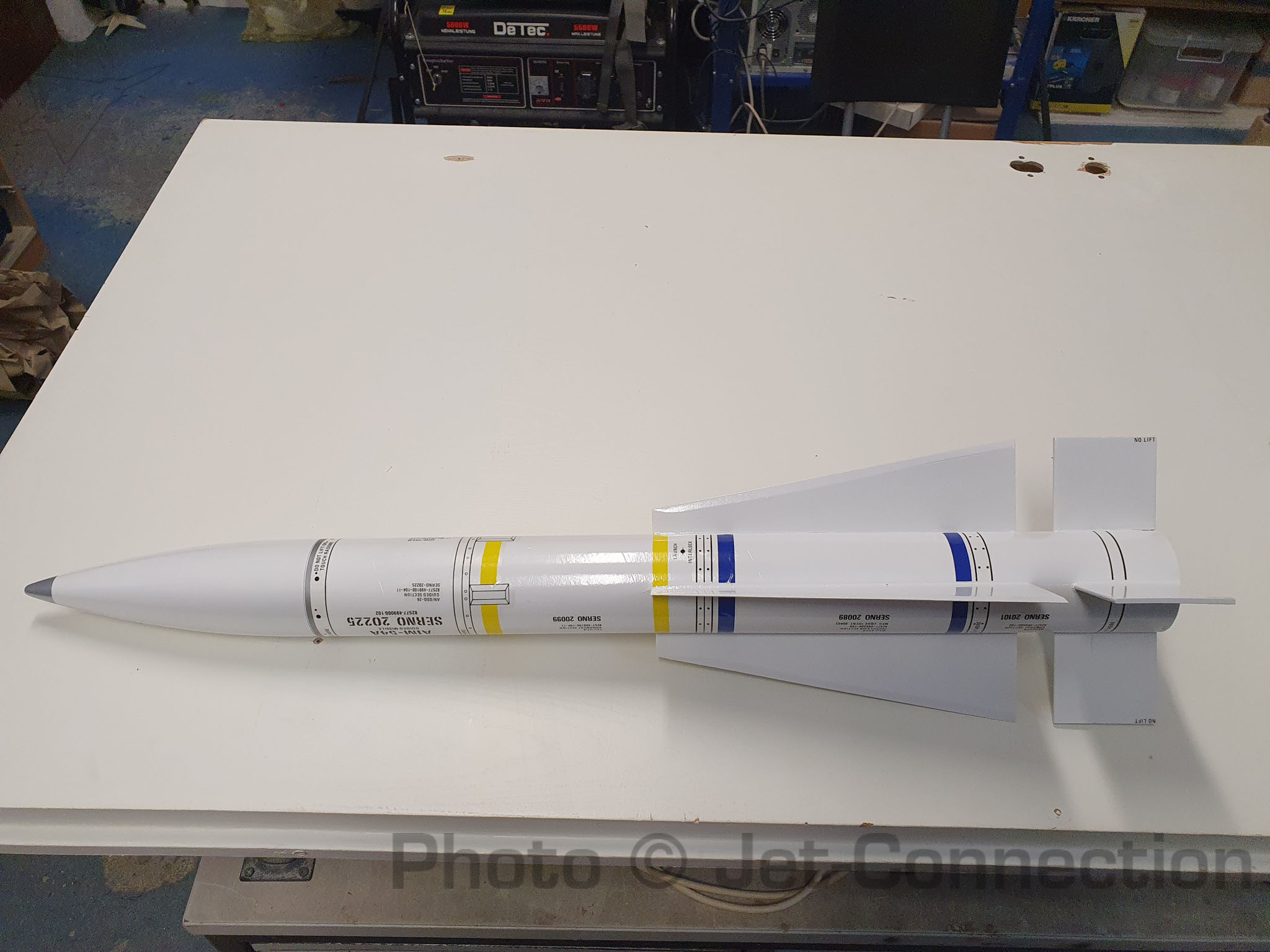

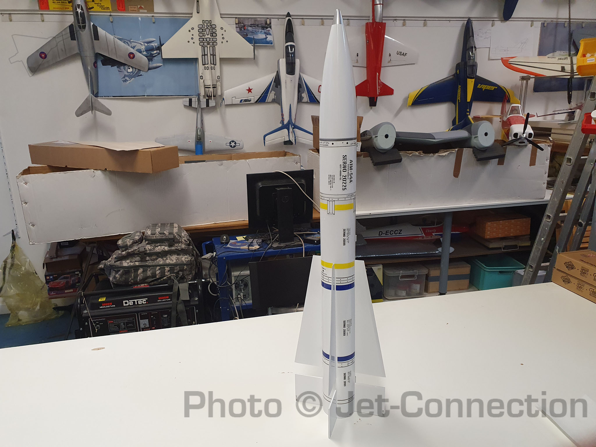

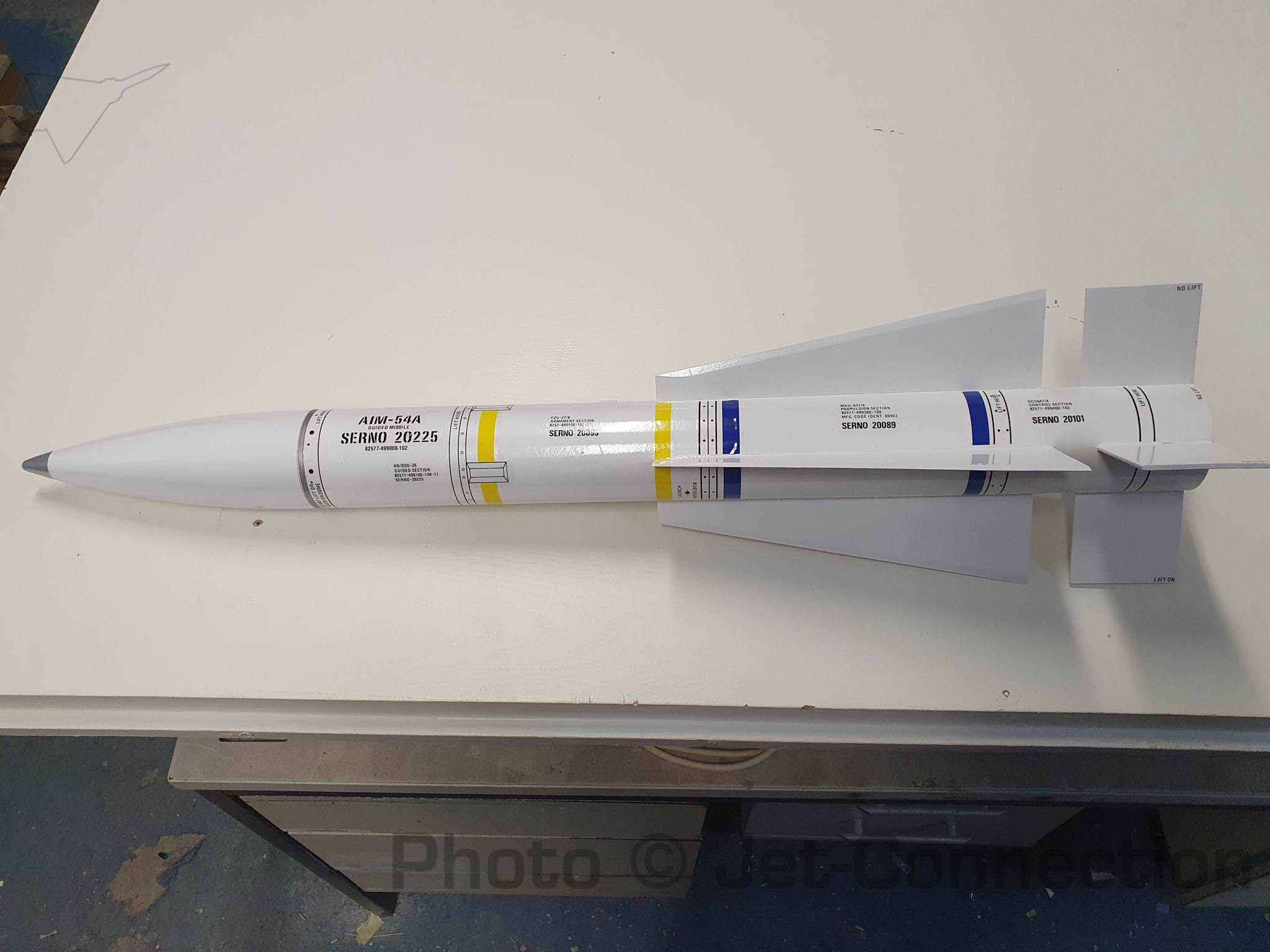

Beitrag 7655252 [Alter Beitrag15. März 2023 um 05:08]
Gestern Abend fanden die letzten Decals ihren Platz auf der Phoenix.
Durchtrocknen lassen und noch ein wenig glänzenden Klarlack, dann kann ich die Restarbeiten wie Fallschirm einbauen und Auswiegen erledigen.
Ich finds ganz schick obwohl es ja immer irgendwas noch zu verbessern gibt.
