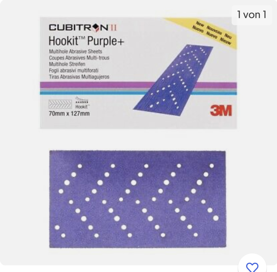

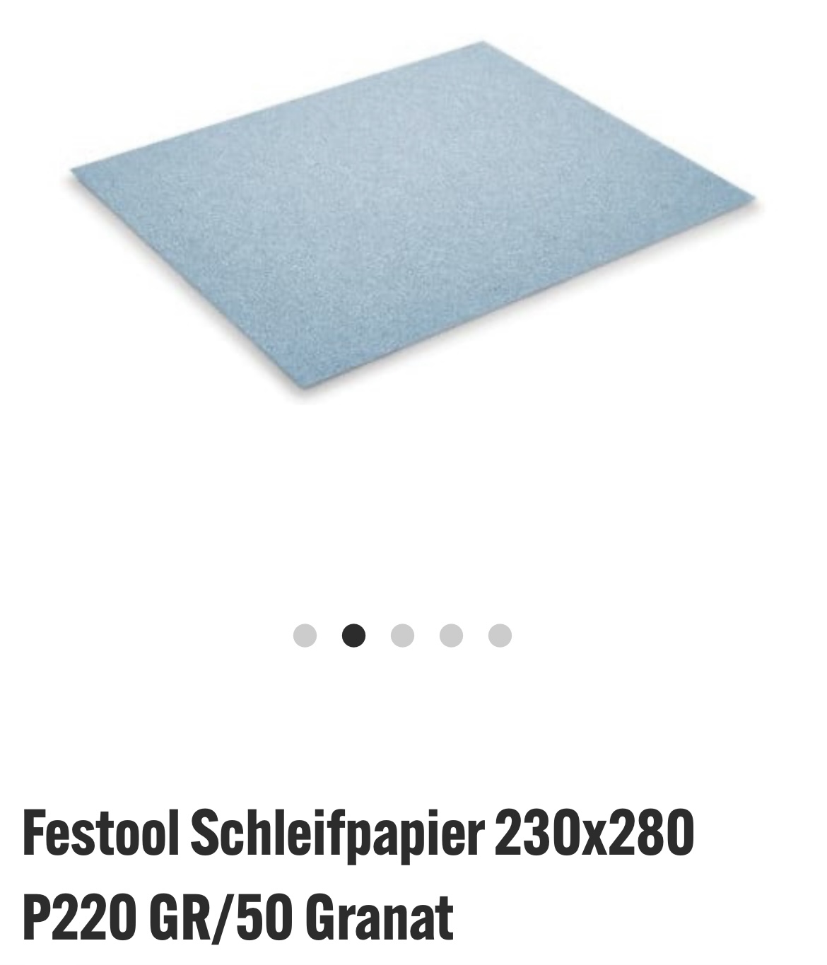

Das richtige Schleifpapier
Wer kennt das nicht, man ist voller Vorfreude kurz vor der Fertigstellung seiner Rakete … im Zuge des Finishings und der Lackiervorbereitung kommt dann die mühevolle Schleifarbeit…
Kaum hat man zwei bis drei Schleifhübe gemacht ist das Papier auch schon zugesetzt … oder wird super schnell „stumpf“ so kämpft man sich bogen für bogen durch… am besten geht einem dann noch das Papier aus bevor man fertig ist …
Ein angenehmes und effektives Arbeiten ist so auf jeden Fall nicht möglich …
Es gibt Schleifpapier das extra für das Schleifen von Spachtel , Lacken und Fillern entwickelt wurden.
Diese haben eine Kornstruktur die beim Schleifen nicht so viel Hitze entwickeln, sich nicht so einfach zusetzen (sogar diesbezüglich beschichtet sind) und ein sehr scharfes sich selbst nachschärfendes Korn haben.. gepaart mit angestimmten Trägermaterialien kann man so sehr viel einfacher, schneller und mit besserem Ergebnis arbeiten…
Diese Papiere sind entsprechend teurer aber wie bei jedem guten Werkzeug lohnt es sich aus meiner Sicht. Da das Papier deutlich länger hält relativiert sich relativ schnell wieder …
Ob man dies nutzt muss jeder selbst entscheiden.
Aktuelle Top Papiere die mir aus der Industrie empfohlen wurden sind zum Beispiel
Das Cubitron II von 3M

Das Festool Granat
Beide gibt es in diversen Formen und auf unterschiedlichen Trägern für Hand und Maschinen Nutzung …

Hallo Thoms,
ich habe das Cubitron II bestellt und mit Marco geteilt.
Meine Erfahrung ist durchweg positiv. Das Papier setzt sich nur sehr langsam zu und bleibt echt lange scharf. Meiner Ansicht nach lohnen sich die Mehrkosten. Gerade weil man im vergleich zu "normalem" Schmirgelpapier wohl ähnliche Kosten hat und sich um einiges an Zeit spart und nicht vielleicht schon 5 min mit abgewetztem Papier auf der Oberfläche rumorgelt.
Negativ ist nur, dass es doch recht große Packungen sind, die man kaufen muss und wenn man mehrere Körnungen haben will echt viel Geld in die Hand nehmen muss, aber dann gefühlt für eine Ewigkeit Schleifpapier hat.

Ich kann mich Stefan nur anschließen!
Für mich ein unterschied wie Tag und Nacht … vor allem zum Baumarkt Standard…
Das von Festo steht dem Cubitron nur ganz wenig nach ist aber sehr viel besser zu Kleinstmengen zu bekommen und deutlich günstiger ..
Kann ich auch uneingeschränkt empfehlen. Hält nicht ganz so lange die Schärfe ist aber mein neuer Standard .. wichtig ist immer richtige Körnung und Anpressdruck … Hitze / Verklumpen und so … einfach austesten …

Ich habe mir das von Festool bestellt, ich bin gespannt.
Könnt ihr vielleicht noch kurz was zu den unterschiedlichen Körnungen sagen.
Marco du hast ja geschrieben wichtig ist die richtige Körnung, welche Körnung benutzt ihr für was, dass würde mich nochmal interessieren. Zum Beispiel bei der ersten Schicht Filler, welche Körnung würdet ihr da empfehlen bzw. habt die beste Erfahrung gemacht.
