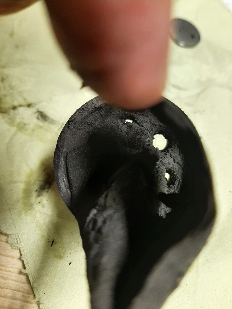

Beim RJD-23 "werkelte" in meiner Medusa 3 ja ein AT K1100.
Ein schöner BT-Motor mit ordentlich Peak, der die ca. 11,5 kg schwere Rakete sicher von der Rampe katapultierte...smile!
Soweit so gut, die Brennzeit des Motors kam mir aber beim beobachten des Flugs etwas lang vor, denn laut
Herstellangaben sollte sie eigentlich nur 1,6 Sekunden betragen.

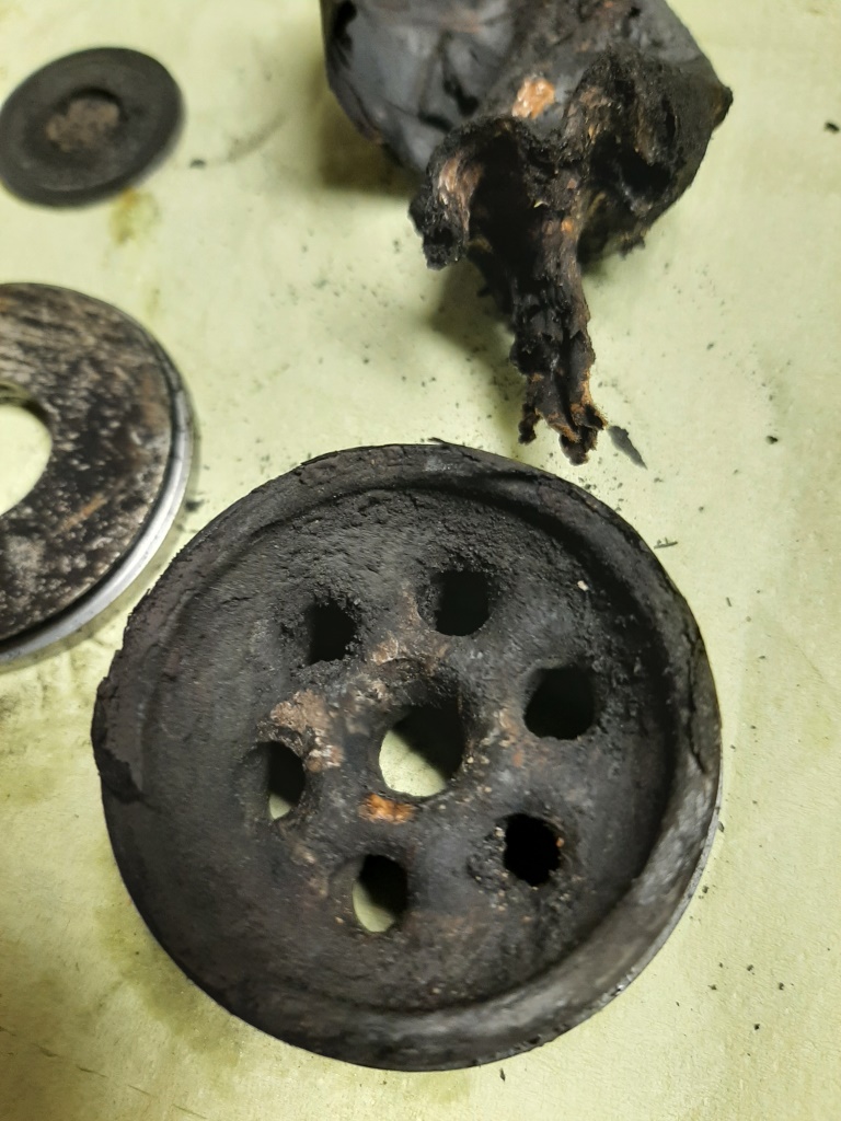

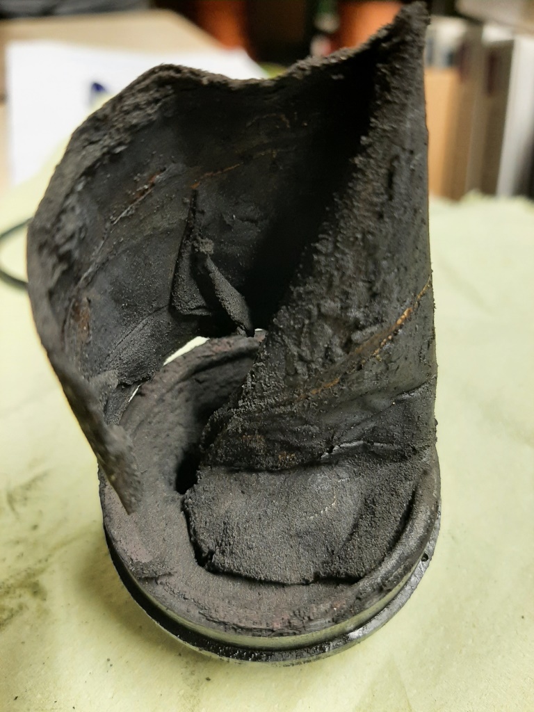

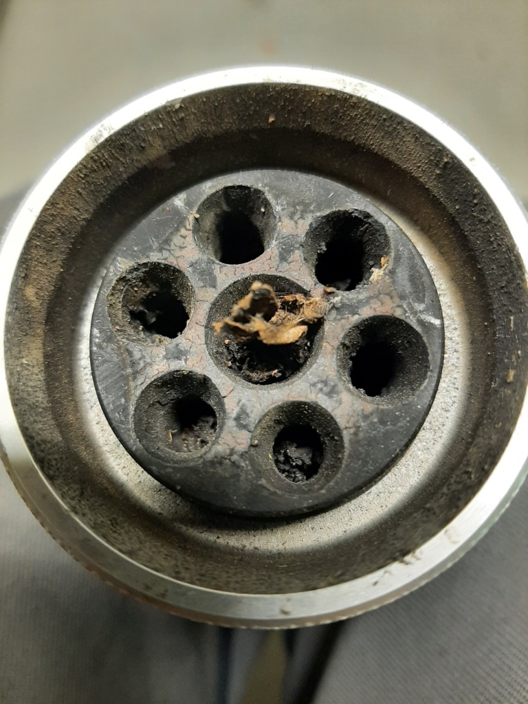

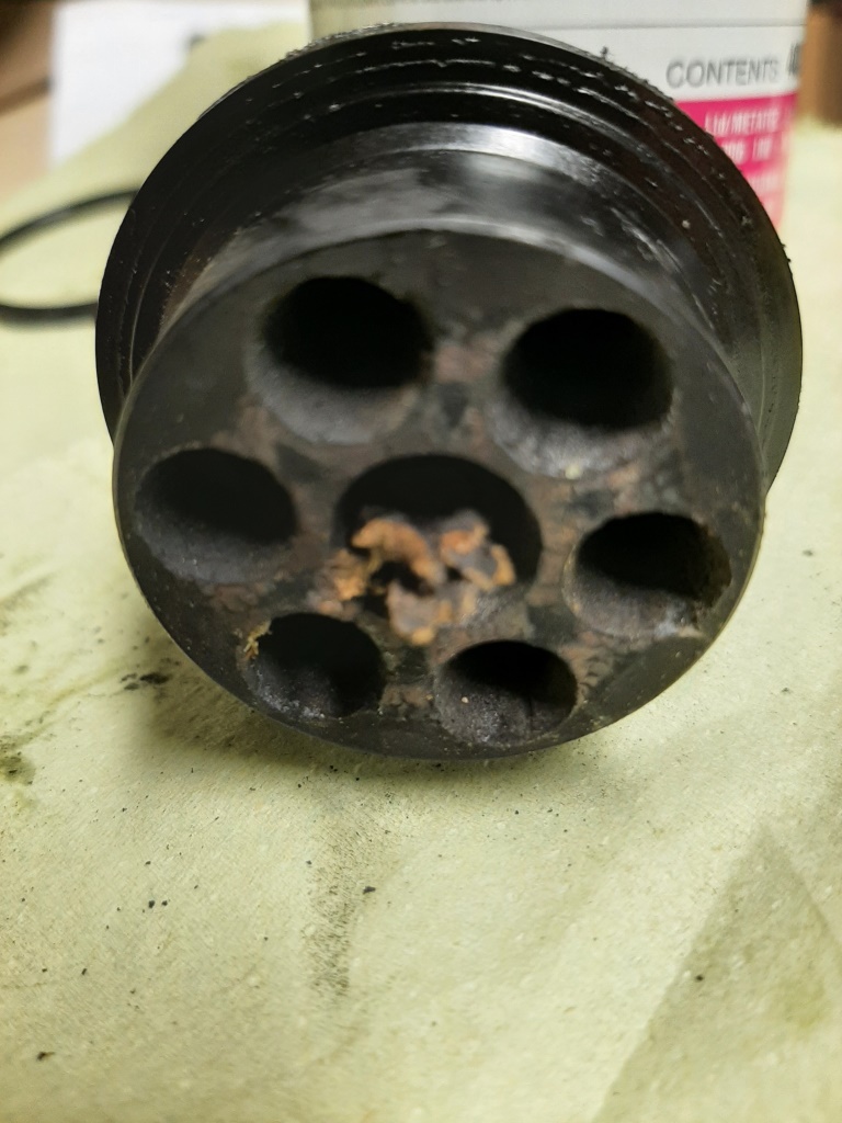

Beim der Demontage des ausgebrannten Motors fand ich dann auch die Vermutliche Ursache für den "Langbrenner"wink
Beim Abbrand hat sich der Papleiner des unteren Treibstoffgrains selbstständig gemacht und versucht durch die
Medusa Düse ( 7 offene Bohrungen) "auszuwandern" und diese dabei gründlich verstopft....eek! !
(siehe Fotos)

Eigentlich waren somit nur noch 3 Düsenlöcher ( von 7) aktiv...
Hatte jemand anderes sowas auch schon mal ?
Was hätte da noch passieren können.....?
Bei den neueren AT-K1100 Reloads kommt jetzt übrigens keine Medusadüse sondern eine mit nur einer recht großen
"Mitteldüse" zum Einsatz !
Aerotech hat also offenbar die Problematik erkannt wink !
