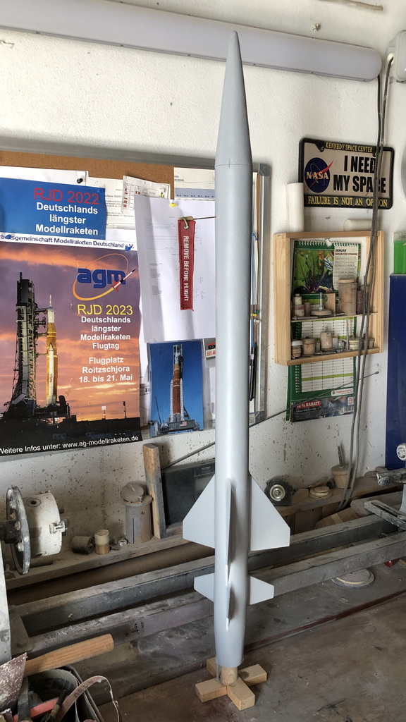

Hi all,
nach einer gewissen Zeit der Erholung, habe ich mir gedacht, muss doch mal ne kleine Rocket bauen, welche keine großen Ansprüche an Technik etc. hat.
Da kam mir die Talon in den Sinn, welche ich schon mal 2002 gebaut hatte, jetzt aber wahrscheinlich im Raketenhimmel angedockt hat.
Also, eine Neue mit den Parametern: Motor rein, Fallschirm nicht vergessen, auf die Rampe und weg. Motordelay!
Da kam mir aber Achims Smalti dazwischen. Konnte nicht anders, nun ist gleich nach der Spitze doch noch eine kleine Elektronikbay angeflanscht worden. Aber es bleibt bei der einstufigen Bergung.
Nun muss sie "TALON Smalti" heißen.

Hi all,
%Bild1
%Bild2

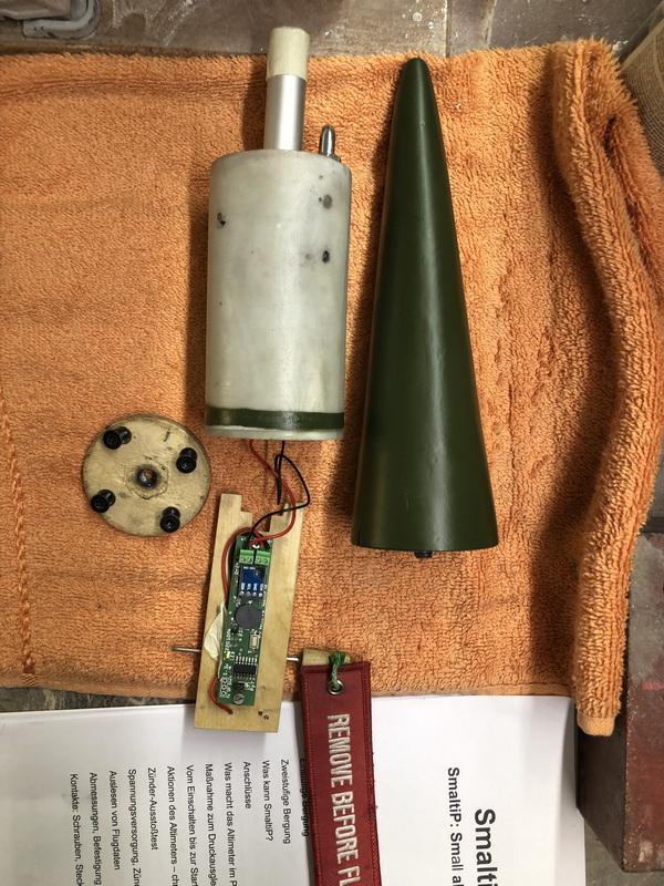

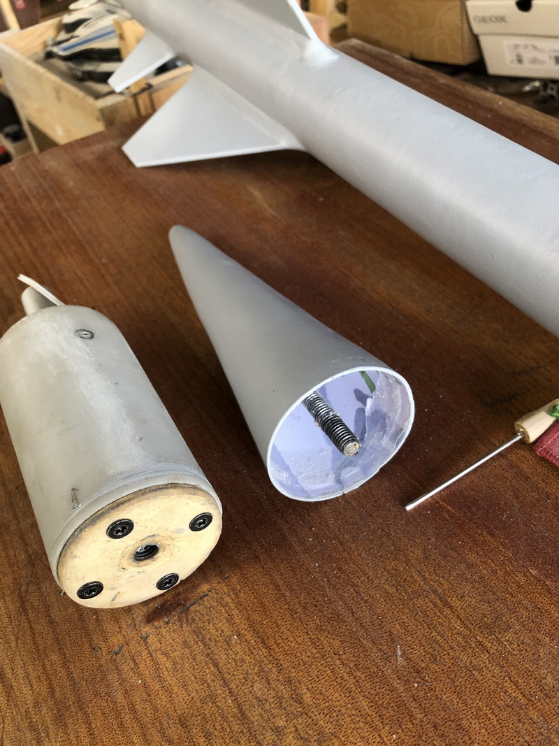

nun will ich Euch mal mit Bildern zupflastern:

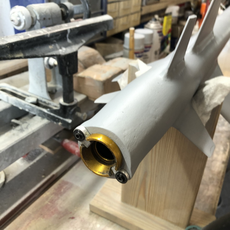

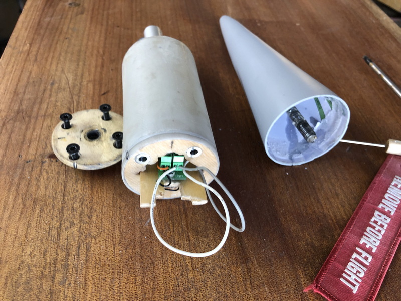

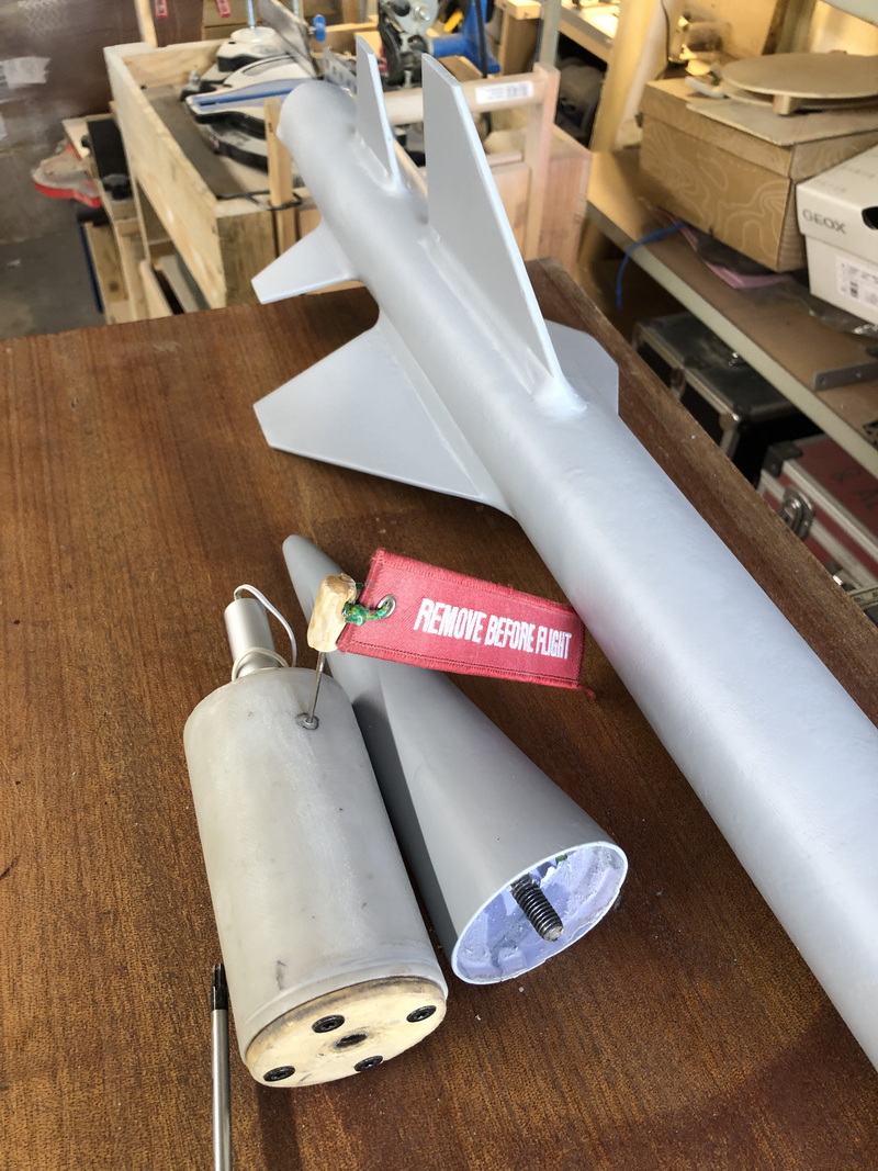

Das Heck verjüngt und hat zwei seitlich hervorstehende Ausbuchtungen, wo jeweils eine Gewindeeinschraubhülse eingelassen ist, zur Befestigung des Motorcasings.
Motor 29mm, also der G64 wird wohl der stärkste Motor werden. Aber mit einem F20 kommt sie auch 200 m hoch und das ist für die einstufige Bergung gerade richtig.

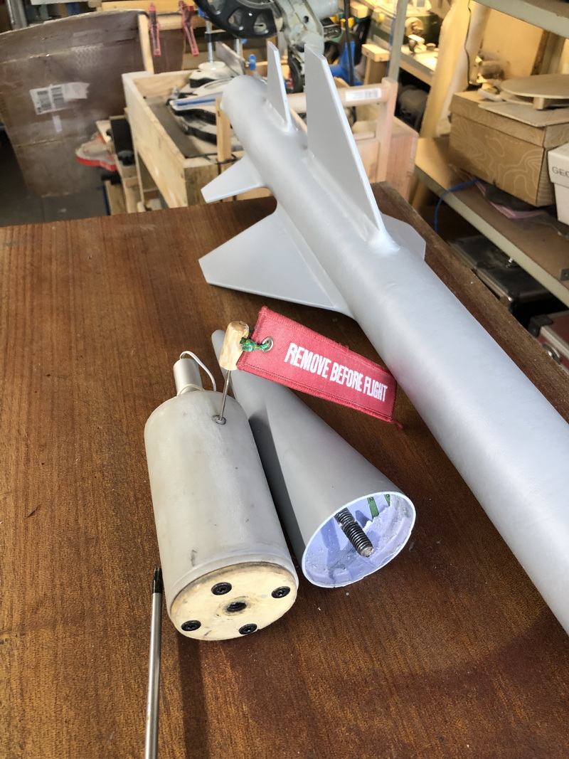

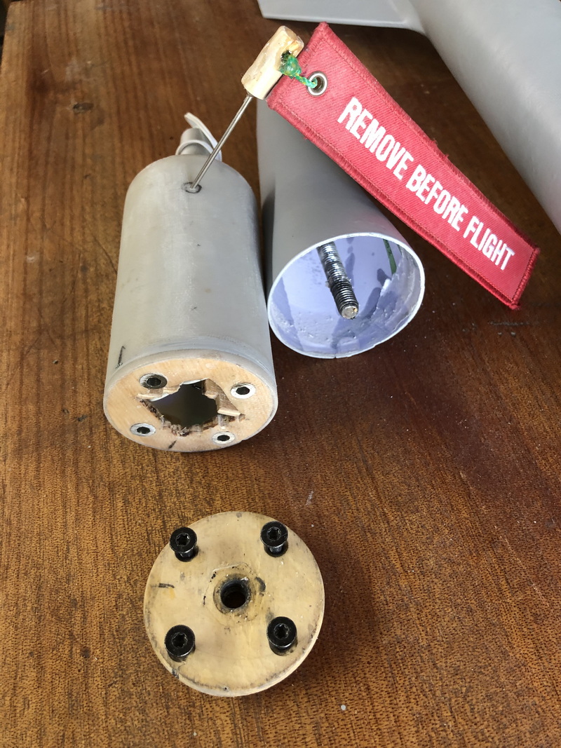

Die Elektronikbay mit der konischen Spitze passt saugend in das Körperrohr.
Die Spitze hat eine eingeklebte zentrale Gewindestange auf der man eventuell Trimmgewichte aufschrauben könnte.
Sie wird auf die E-Bay einfach in die eingelassene M8-Mutter aufgeschraubt.
Der Zugang zur E-bay wird durch einen Spant mit 4 Schrauben verschlossen, wo, wie gesagt, die Spitze angeschraubt wird.
Ich könnte mir vorstellen auch noch andere Spitzen zu bauen. Ogiv, halbrund etc.

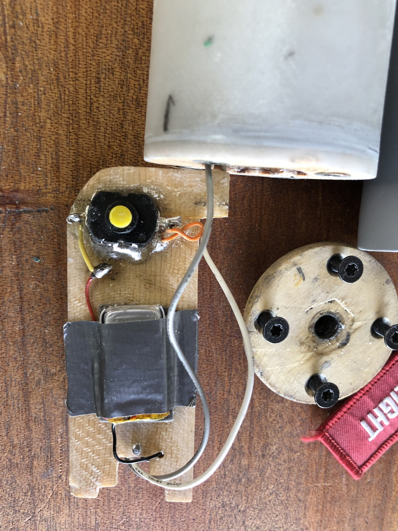

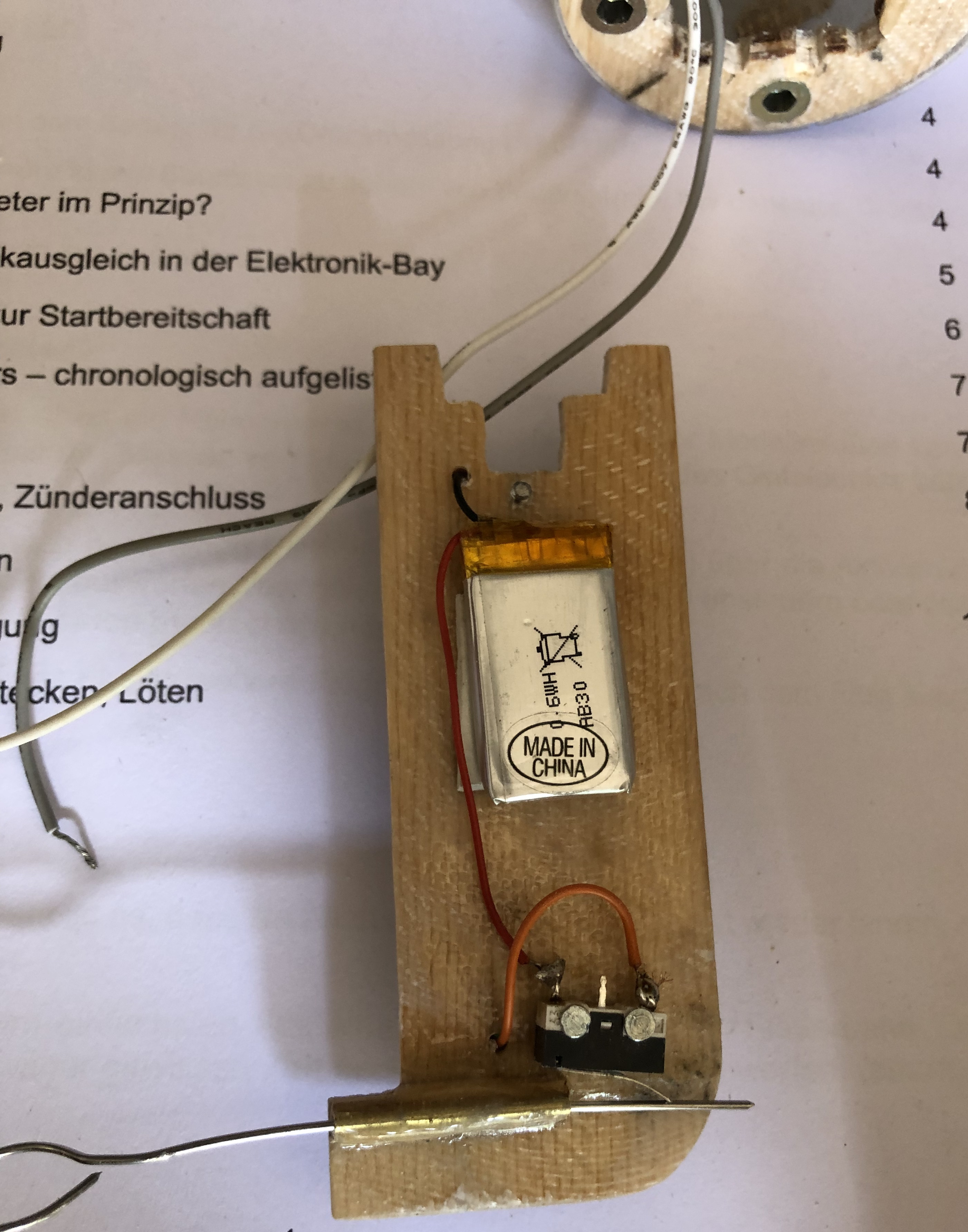

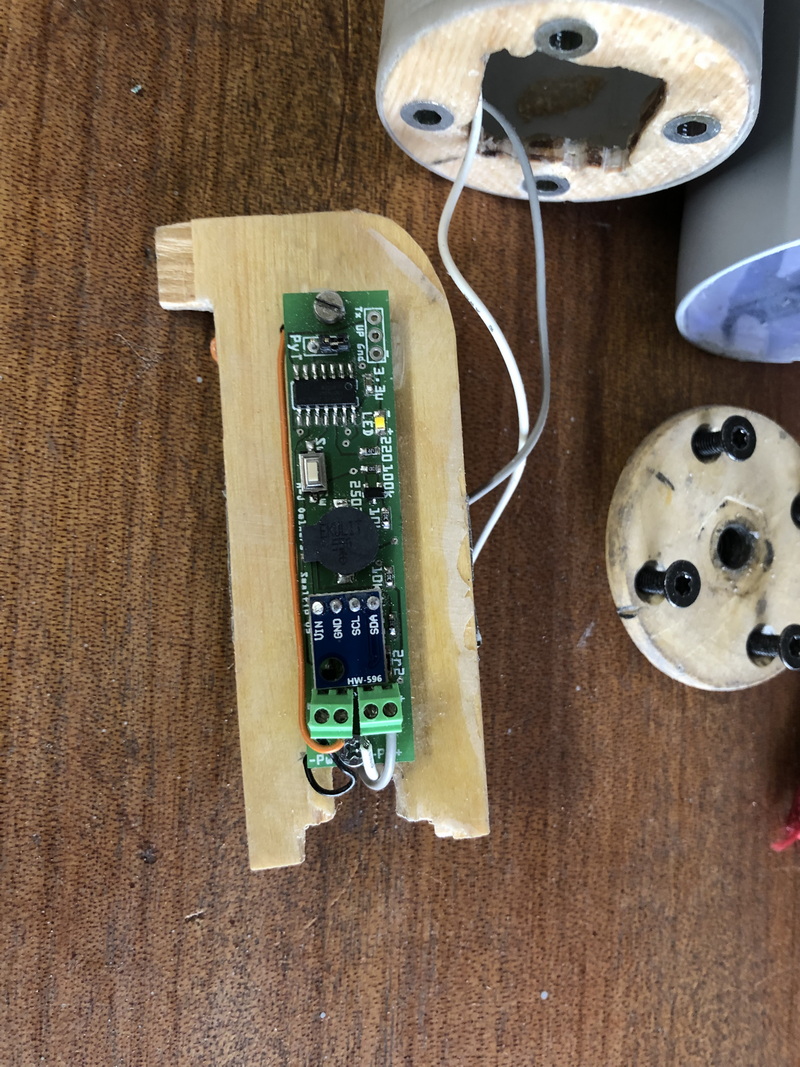

Die Einschubplatine mit Achims SmaltiP auf der einen Seite.

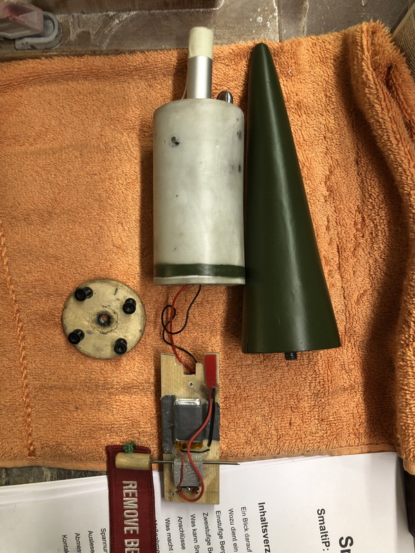

Auf der anderen Seite der festgeklebte Akku und meine erste Schalterkonstruktion mit einem Microtaster, welcher einschaltet, wenn der Stift gezogen wird.

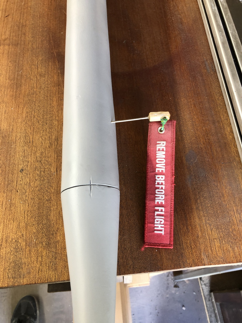

Habe ich aber verworfen, weil der Stift zwar sicher bei gezogener Stellung eingeschaltet hat, aber beim ausschalten öfter mal trotz des Führungsröhrchens daneben getroffen hat.
Nun habe ich ein rastenden on-off Schalter eingebaut, den man durch einem sich darüber befindlichen Loch, was gleichzeitig ein Belüftungsloch ist, mit einem Stift sicher ein und ausschalten kann.
Die Platine wird durch die Aussparungen im Gewindespant in die E-bay eingeschoben und trifft am Ende einen Nut, wo sie arretiert wird.
War nicht einfach das Loch zu bohren, wo der Stift den Schalter genau treffen muss.
Man muss schon mit dem Stift etwas fühlen, wo der Schalter sich befindet.
mit ein bischen Übung schafft man es aber sicher.

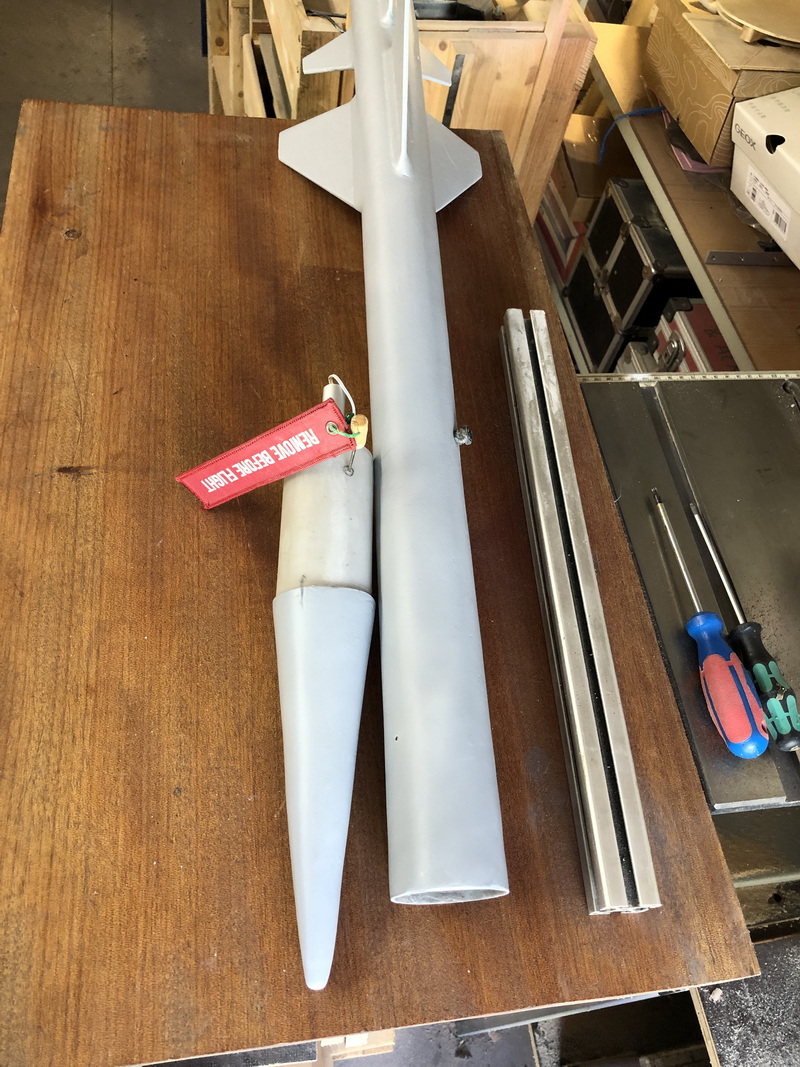

knifflig wird es dann, die gesamte E-bay mit Spitze ins Körperrohr einschieben, und dann durch das Körperrohr die Bohrung treffen...

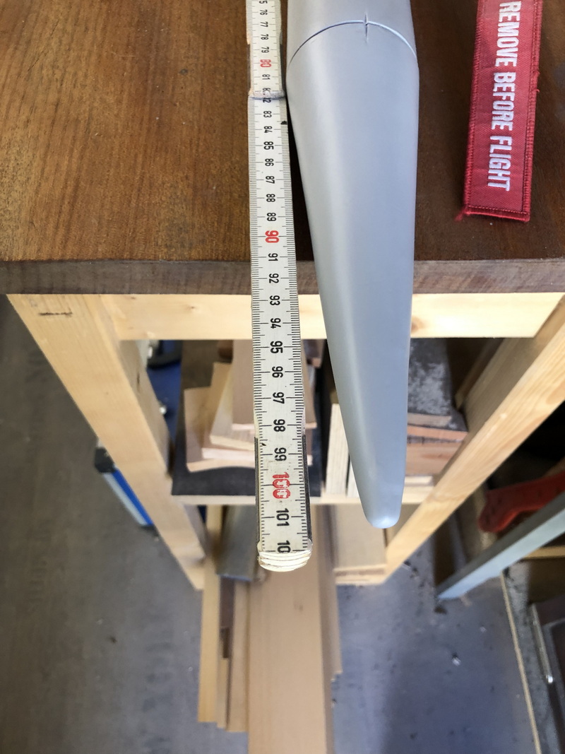

Man sieht es: sie ist gut 100cm lang
geschafft. Die Markierung hilft natürlich die Löcher übereinander zu drehen.

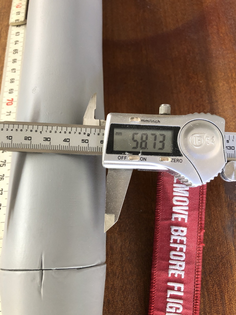

Der Durchmesser ist rund 60mm.
mit eingebautem 29mm Casing wiegt sie 790g

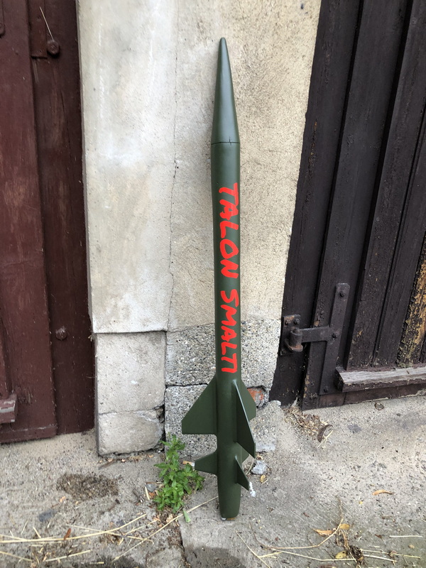

Nun ist nur noch die Außenlackierung zu machen.

Jetzt ist sie erst einmal betriebsbereit bounce

Beitrag 7656385 [Alter Beitrag03. August 2023 um 15:10]

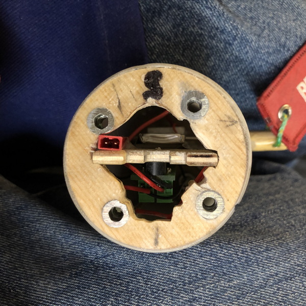

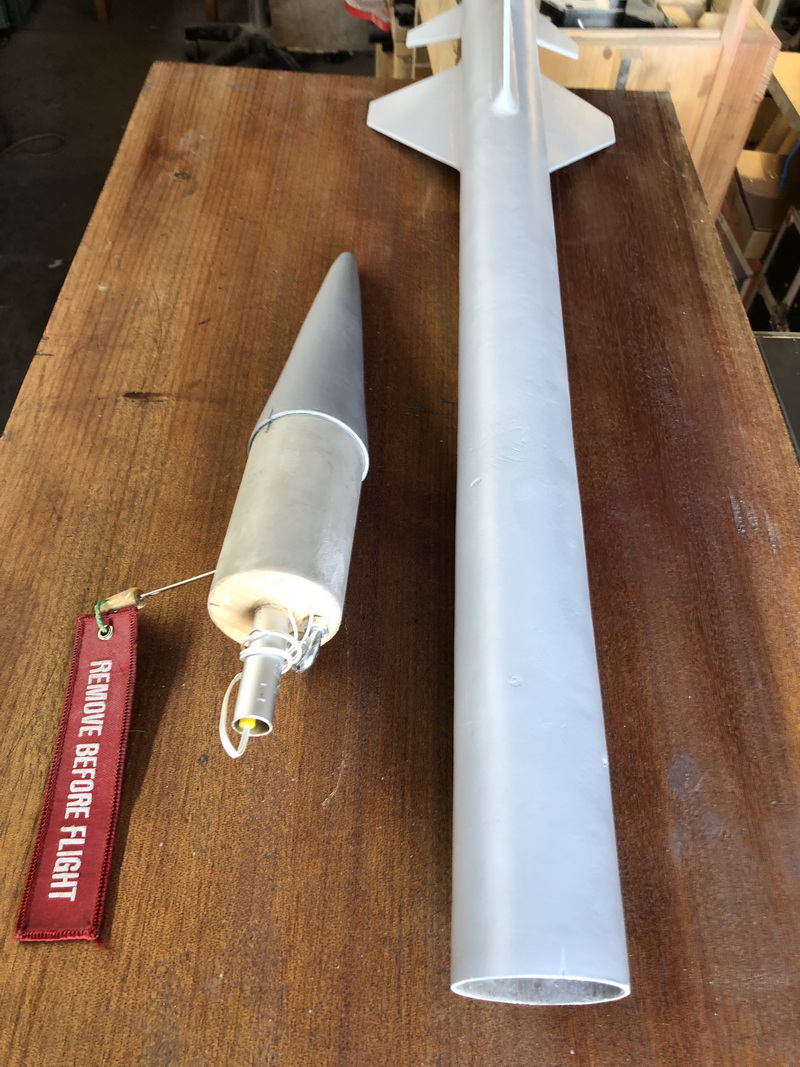

Nach mehrmaligen Umbau des Remove Before Flight-Schalters bin ich jetzt zufrieden.
Den rastenden Schalter habe ich wieder verworfen, da man kein Status des Schaltzustandes erkennen konnte.
Jetzt ist es eindeutig. Stift raus ist on, Stift rein ist off
Mit der zusätzlich eingebauten Buchse kann man den Akku bequem laden.
