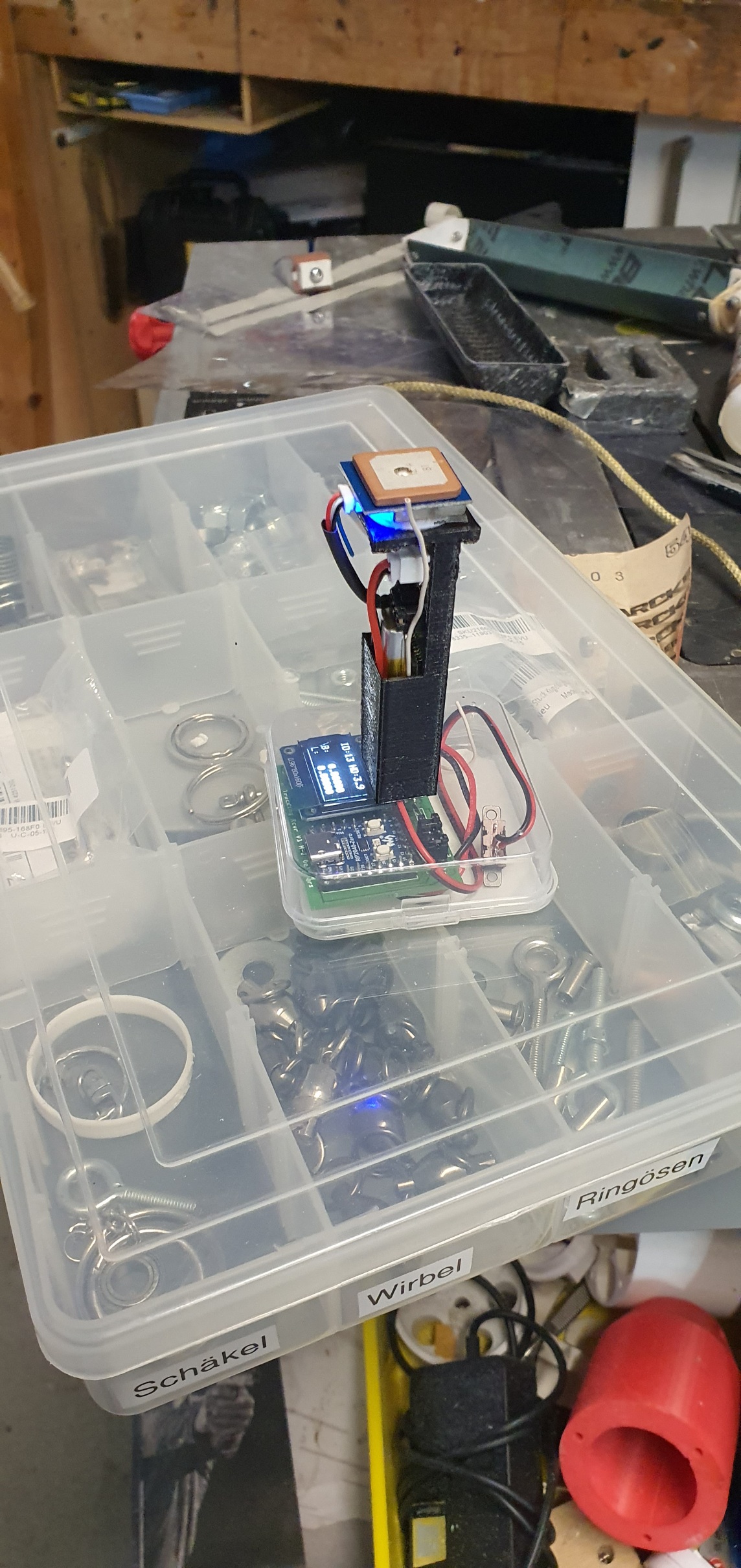

Hallo Ralf, spricht erstmal nichts dagegen, aber ich würde darauf achten, dass die Pins vom LoRa-Modul nicht in den Akku hineinstechen können.
Und möglichst den GPS-Empfänger auf der Rampe so anordnen, dass er vom Profilstab abgewandt ist.
Bin schon auf deine Erfahrungen gespannt.
laminare necesse est!
Hallo Achim,
der Akku soll auf die andere Seite, da wo die silberne HF Abdeckung ist.
Auf die Funktion des ganzen bin ich auch gespannt. Auf jeden Fall ließ sich das Ganze problemlos in Betrieb nehmen.
Ich bin auf die Reichweite gespannt.

Ja, vielleicht solltest du auf der Oberseite die Pins des LoRa-Moduls noch etwas abkneifen, die stehen etwas über. Ich weiß aber nicht, wie breit dein Akku ist.
Was die Reichweite betrifft, habe ich keine große Sorge, vom Mais- oder Getreidefeld bzw. tiefen Wald mal abgesehen. Aber ich könnte noch mal einen Reichweitentest machen auf einem Acker.

Hallo Achim,
heute hat das LoRa-Tracking bei zwei Flügen bestens funktioniert.
Es waren aber auch beste Voraussetzungen. Blauer Himmel kaum Wind.
Die Landungen waren alle im Umkreis von 50m. Also noch keine Herausforderung an die Reichweite.
Es hat schnell den Fix gefunden und m.E. auch nicht wieder verlohren. Im Sender hatte ich einen 280 mA Akku eingebaut. Der hat ca. zwei Stunden gesendet und ist jetzt auf 3.8V runter.
Wenn es dieses Jahr einen Nicolaunch gibt, wird der Reichweitentest bestimmt noch nachgeholt.
