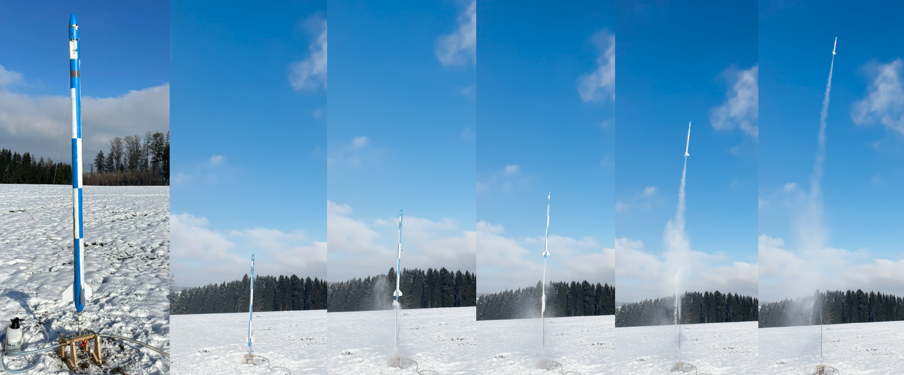

Erfolgreicher Flug!
Ein Schneestart bei 7.5 Bar reichte für 119m. Ich wollte mich Mal herantasten, es scheint aber die 7.5 Bar haben einwandfrei gehalten. Weitere Starts bis 12 Bar sollten noch folgen. Ist allerdings bei den 9.5L Volumen eine ziemlich sportliche Sache mit der Fahrradpumpe eek!
Der Start hier als Video
Die Insta Go 360 mochte die Kälte nicht und hat leider nach 3 Sekunden Flug schon den Geist aufgegeben ... Hoffe das bessert sich dann in wärmeren Temperaturen.
- Moritz

Tolles Video und Flug !
Ich glaube, ich fange auf meine alten Tage doch nochmal mit Wasserraketen an. Wär auch was für Schülerprojekte, schöne Sache, weiter so big grin
(Diplom-Pyromane wird dann einfach mal Diplom-Hydromane...ok, der war jetzt gaaanz schlecht...wink)

Original geschrieben von Schimauscha
Erfolgreicher Flug!
- Moritz
%Bild1
Hallo Moritz,
Respekt, tolles Projekt wink !
Hast du mal darüber nachgedacht an stelle der Fahrradpumpe eine kleine Stickstoff- oder Druckluftflasche mit Druckminder
zu verwenden?
Jannik Mai hat da bereits viel gute Erfahrung damit und er arbeitet meines Wissens im Drucktank seinen Modellen sogar mit bis zu 50 bar eek! wink !

Hallo Moritz,
tolles Projekt und schöne Rakete.
Es gibt also doch noch Leute, die im Bereich der Wasserraketen aktiv sind. Bei mir hängen die Raketen seit Jahren im Keller. Wenn man mehrere Hobbys hat, dann bleibt schon mal was auf der Strecke. Gewonnen hat das Rennrad.
Bezüglich der Anmerkung von Andreas, im Fahrradbereich gibt es mittlerweile auch kleine Druckflaschen für die Montage von tubeless Reifen.

Ich bin leider viel zu selten hier im Forum unterwegs, aber melde mich gerne auch noch mal zu dem Thema.
Ich finde es sehr interessant, dass du zuerst die Klebestellen einzeln mit Glasfaser umwickelt hast. Das sollte sehr wohl auch zusätzlich Abdichten und bringt wahrscheinlich sogar im Bezug auf die Stabilität mehr wie eine vollständige Ummantelung.
Also Tipp wegen der Blasen kann ich mich nur den anderen Personen anschließen, Köper ist hier besser als Leinwand. Damit die Blasen vollständig verschwinden vielleicht ganz leicht einschneiden, mit einem dünnen Draht während der Austrocknung an der dünneren Stelle umwickeln oder mit Isolierband/Abreißgewebe fest umwickeln und danach wieder abziehen.
Ansonsten bringt im Bezug auf die Druckstabilität ein Schlauch mit entsprechender Faserausrichtung natürlich noch mehr. Wobei ich eine Colaflasche erst bei knapp 14 Bar zum explodieren gebracht habe ohne jegliche Verstärkungen big grin
Damit du nicht mehr Pumpen musst gibt es mehrere Möglichkeiten, die einfachste ist natürlich eine Druckflasche. Ansonsten ist wohl ohne großen Umrüstaufwand ein Kompressor eine gute Lösung. Wobei du dann natürlich dem Volumen entsprechend auch immer einiges an Strom benötigst
