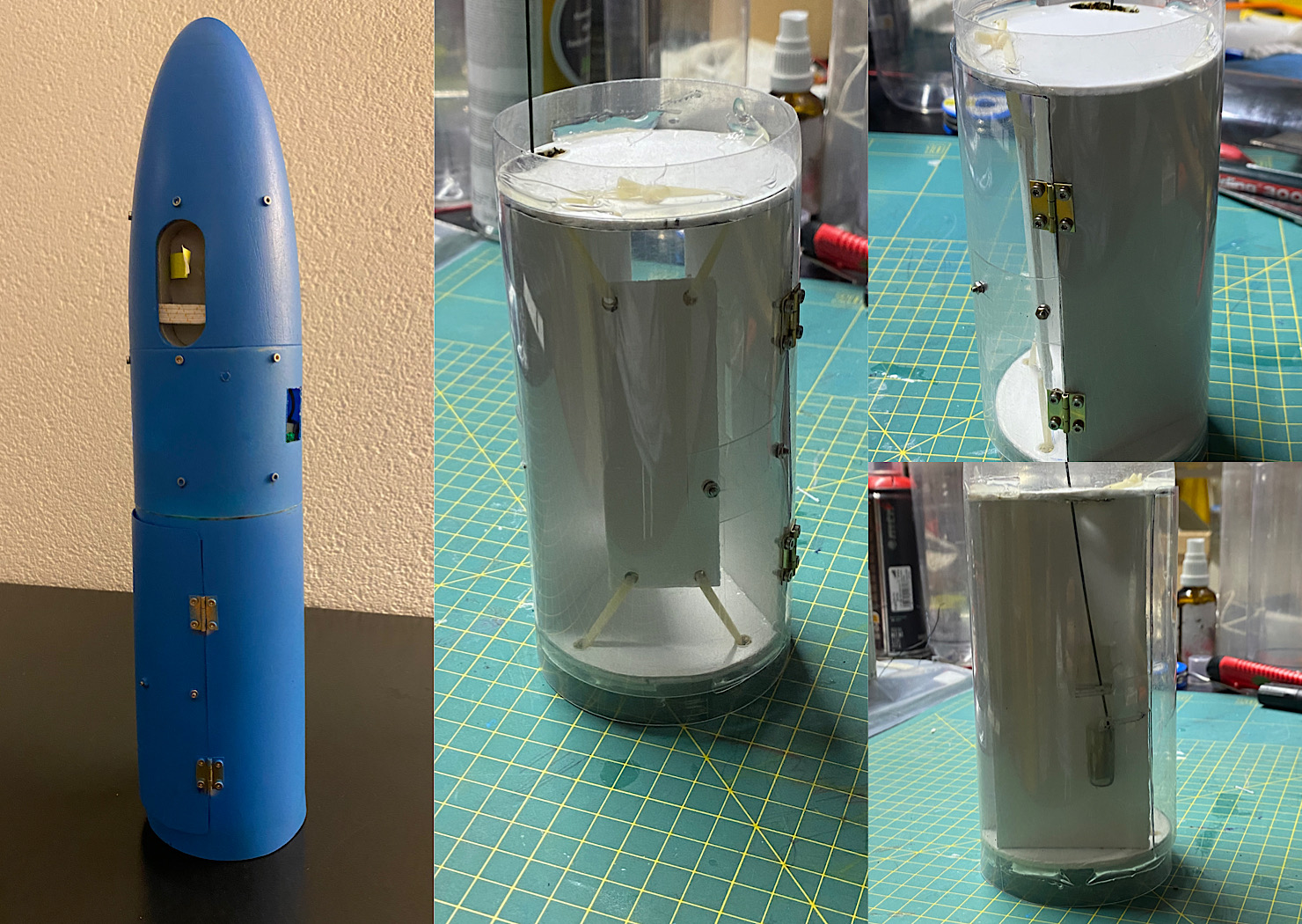

Nach meinem Crash (im Multimediachannel dokumentiert) meiner ersten WaRa habe ich direkt mit dem Bau und somit einem neuen Projekt begonnen, welches Fehler aus meiner ersten Version beheben sollte.
Grund für den Crash war, dass der Gummi, welcher am Servomotor befestigt war, hängen geblieben ist. Somit habe ich den Öffnungsmechanismus neu konzipiert (nach einem in diesem Forum schon zuvor präsentierten Prinzip von WaRaausKiel!)
Boardcomputer und Fallschirmcontainer sind fertiggestellt: Video

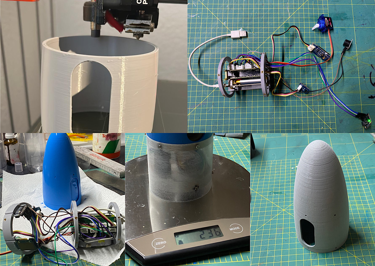

Ein paar Einblicke in den Aufbauprozess folgend:

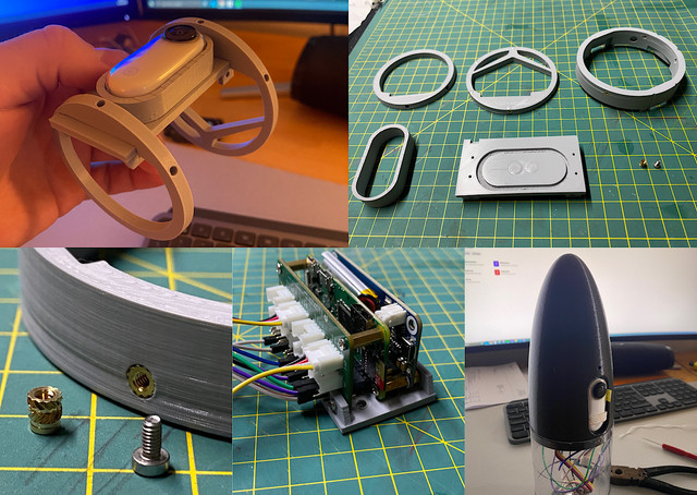

Bau und Zusammensetzung verschiedener 3D gedruckten Komponenten. Verwendung sogenannter Threaded Inserts für die Benutzung von Schrauben. (M2)
Integration und Druck der Spitze.
Farbgebung und Bau der Spitze und Fallschirmcontainers.
Weitere Updates zum Druckkörper-Bau folgen. Geplant ist ein Bau mit AST Technik.

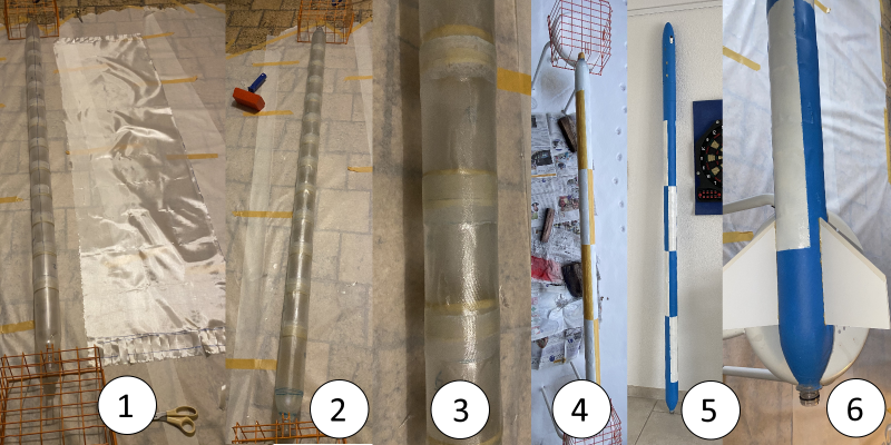

Weiter geht's mit einem 9.5L Drucktank! Hier verwende ich eine AST Klebetechnik mit 2 Klebern. Die Rakete ist jetzt komplett mit Fallschirmcontainer ca. 2.40m hoch und wiegt 1220g! Leider nicht super leicht und mit einem Schnitt von 128g/L eher noch auf der schweren Seite der Waras hier ...
Leider hat das Laminieren mit Glasfaser durch die AST-Technik nicht sehr gut funktioniert, bzw. der Drucktest wird's zeigen und dann handelt es sich lediglich um ein ästhetisches Problem. Durch die stabilisierenden Ringe um die Klebestellen (nach Anleitung von AirCommandRockets' Splicing Video auf Youtube), wird das Profil des Drucktanks uneben, was beim Laminieren dann leider Blasen wirft, da sich das Gewebe nicht den verschiedenen Radien anpasst über die gesamte Fläche. Genauer erklärt und erkennbar ist mein Problem auf den Bildern:

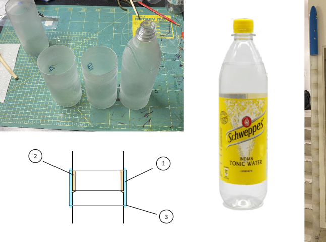

Für die Rakete habe ich nur die Schweppes PET-Flaschen aus Deutschland verwendet. Diese sind auf jeden Fall robuster als die Einwegflaschen aus der Schweiz und sie besitzen einen glatten Teil, der gut verwendet werden kann.
1: Stabilisierender Kleber (Ponal PUR 12)
2: Dichtender Kleber (Gestlich Montagekleber Mirapur 9500)
3: Heraustehender Ring
1: Vorbereitung Laminieren
2: Laminierter Druckkörper
3: Entstandene Blasen beim Laminieren
4: Schablonen nach Bemalung mit weisser Farbe und vor blauer Farbe
5: Zusammengesetzte Rakete
6: Montage der Finnen (3)
Als nächstes werde ich einen Drucktest durchführen, hoffentlich hält alles!!

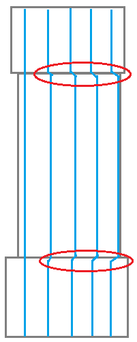

Ich bezweifle, dass Köperbindung (nicht Körper-) hier weiterhilft. Zunächst könnte man ja meinen, dass die Stufe zwischen Zusatzring und normaler Flasche das Problem ist, und dieser Absatz einfach zu groß. Ich hab bei Deinen Bildern allerdings eher den Eindruck, dass der Umfang an den Stellen mit den Zusatzringen größer ist als dazwischen, und sich die Glasfaser in diesen Bereichen dann wellt, um die gleiche Länge Glasfaser auf einem kleineren Rohr unterzubringen. Wenn Du das vermeiden möchtest, müssten sich die Fasern nach und nach auf dem Zwischenbereich verschieben und Du bekommst im Bereich des Absatzes Knicke in den Längsfasern. Das kann nicht besonders gut funktionieren.
Verein: Ramog
Beiträge: 1929
Beitrag 7657559 [Alter Beitrag11. Januar 2024 um 15:47]
Ein Glasfaser-Schlauch wäre auch eine Option, da der sich verschiedenen Durchmessern anpassen kann. Die gibt es leider nur in ziemlich dicken Grammaturen und es liegen dann keine Fasern direkt umlaufend, aber je nach Schlauchdurchmesser kannst du den Winkel in dem die Fasern liegen beeinflussen.

Schlauch wäre wirklich nur dann sinnvoll wenn Du nahe an Faserrichtung in Umfangsrichtung kommst, sonst bringt das alles nicht so viel.
