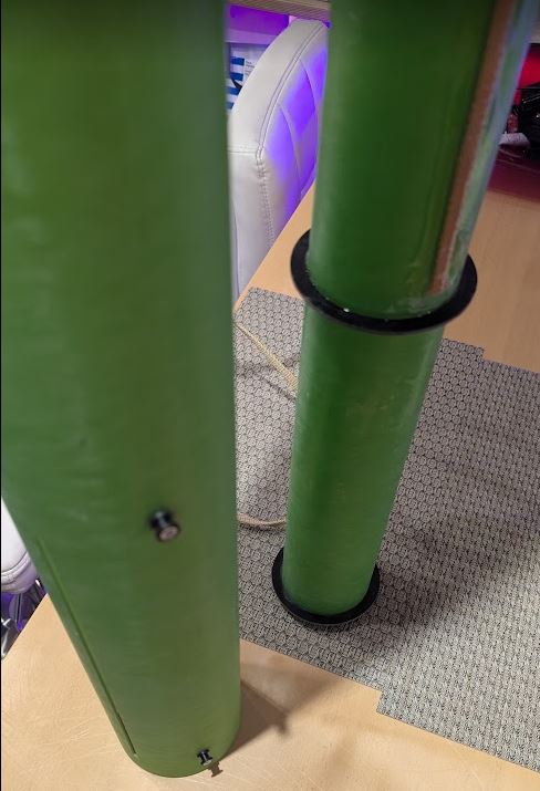

Neben einigen kleineren Projekten steht jetzt mal wieder was Größeres in den Startlöchern
Die Rakete wird als Dual Deployment ausgeführt mit eine Höhe von ca. 2,13 Meter
Körperrohr aus Fiberglass Durchmesser 4 Zoll
Motor Mount aus Fiberglass für 75mm Motoren
3 Finnen aus Carbon
Das Motorrohr habe ich mit Epoxy an den beiden oberen Abstandsringen jeweils oben und unten mit dem Körperrohr verklebt. Um in den Zwischenbereich zu kommen habe ich das Epoxy über die Rail Button Buchse eingespritzt.
Den Abstandsring zum Motorauslass habe ich noch nicht verklebt.
Der nächste Arbeitsschritt, das Einkleben der Finnen, jeweils links und rechts am Motorrohr, dann links rechts an der Innenseite des Körperrohrs und zuletzt an der Außenseite am Körperrohr.

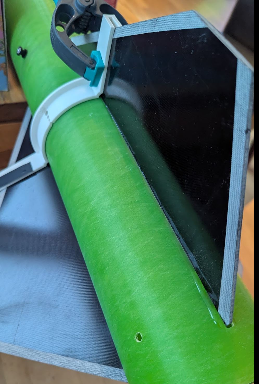

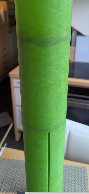

Einsetzen und fixieren der Finnen.
Der nächste Arbeitsschritt sind die Finnen an den jeweiligen Kannten verkleben, den Rail Butoon einkleben und den Abschlussabstandsring einkleben.
