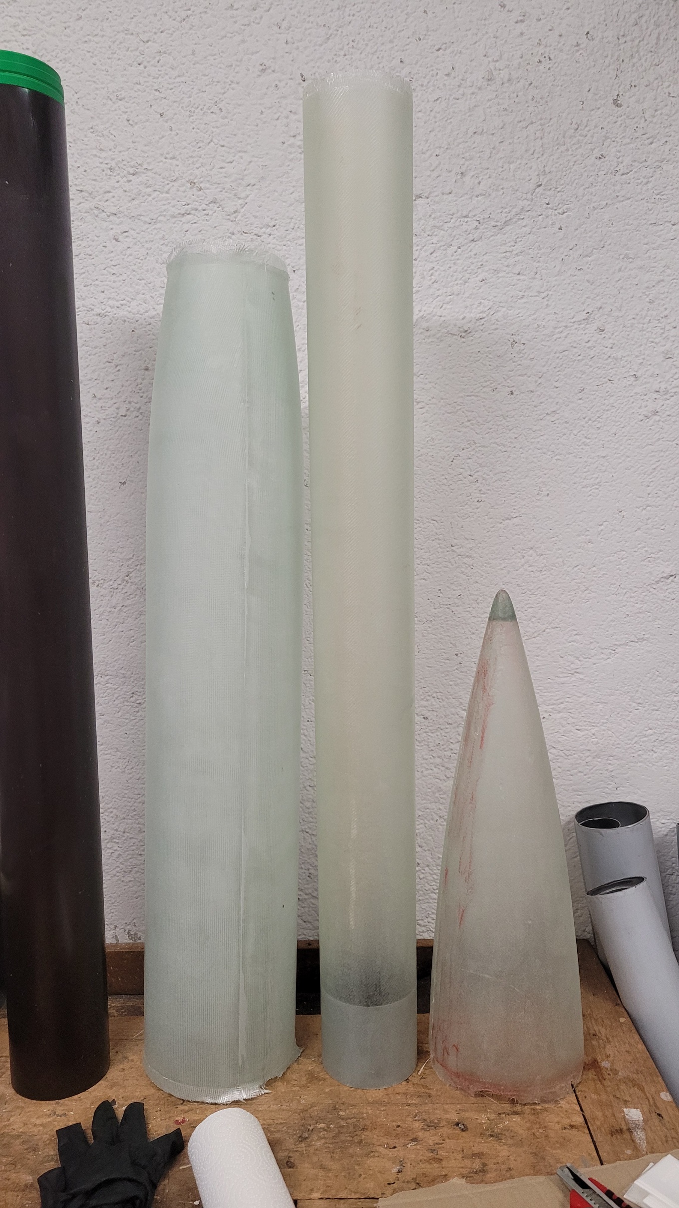

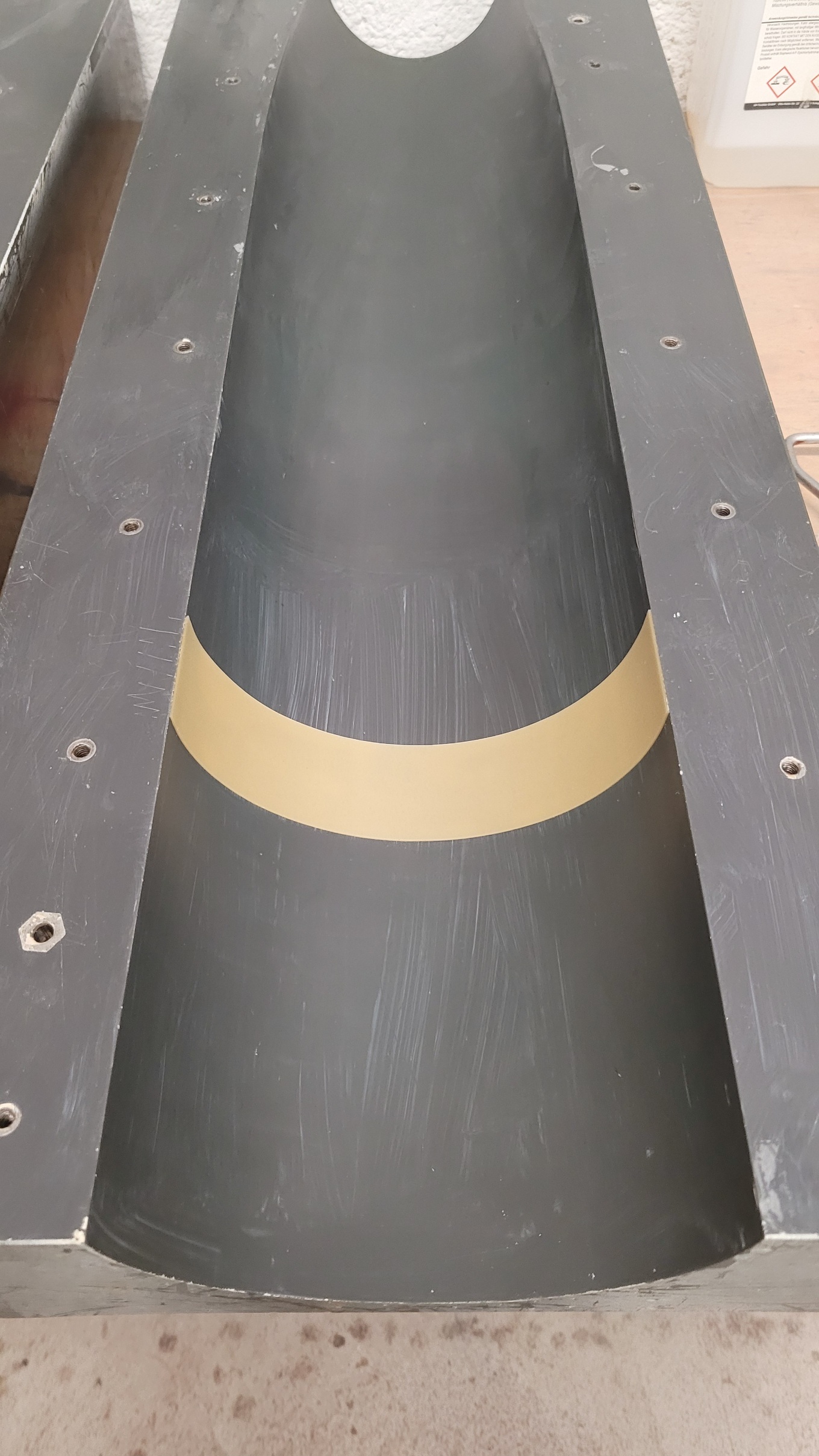

Moin Roman,
bin gerade heil aus München zurück, die Formen hab ich schon ausgeladen, in die Werkstatt geschafft und schonmal einen ganz kurzen Blick auf das ganze Zeug geworfen.
Dabei dann gleich das erste Problem ausgemacht: Platz…. Das Ding ist riesig. Ich muß dringend aufräumen.
Danke nochmal für das Abholen seinerzeit und das ausprobieren, ähh aufbewahren des ganzen Geraffels.
Ich habe dann eben (nach langer Abstinenz hier) Deinen tollen Baubericht durchgeschmökert, der Apparat ist ja wirklich ein Schmuckstück geworden. Ich bin schwer angetan, sauber und technisch 1A umgesetzt.

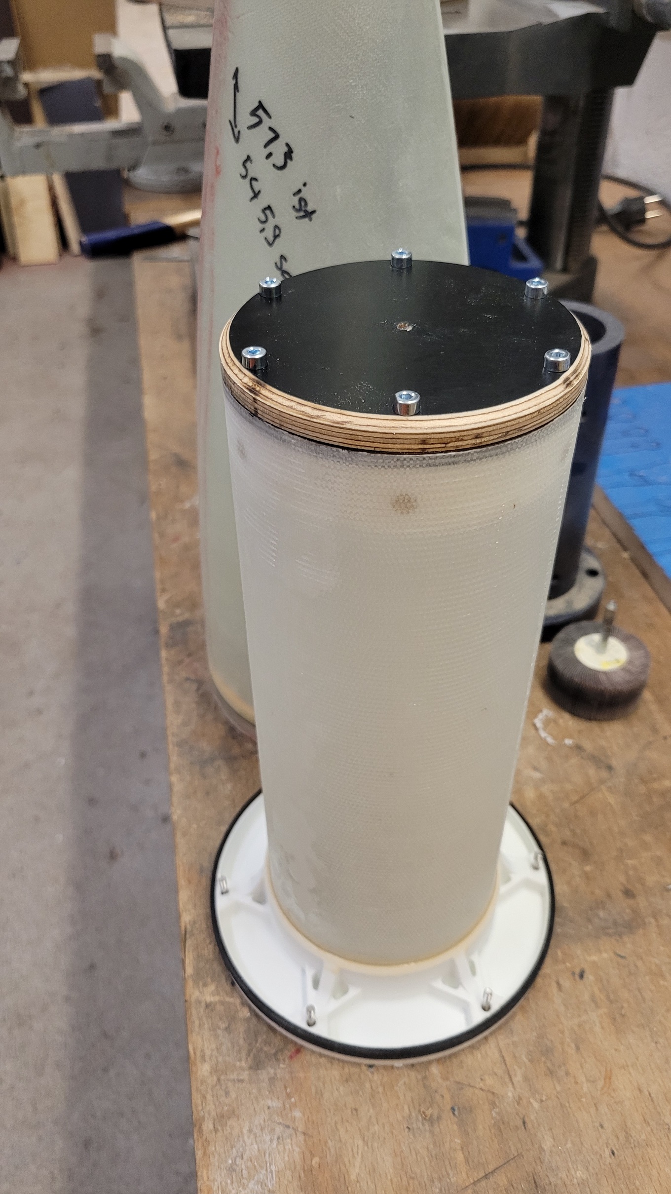

Hatte heute auf der Autofahrt reichlich Zeit zum Überlegen,

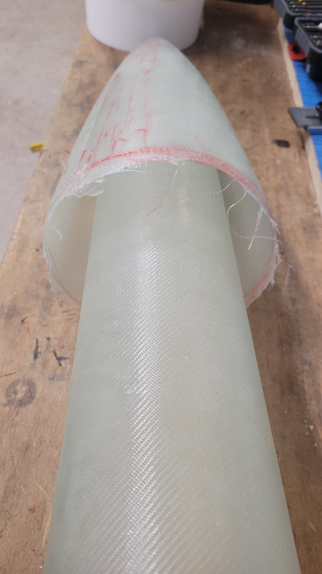

- wie ich das mit dem Kuppler löse, nachdem Phenolrohr ja nun so ein rares gut geworden ist.
- und wie ich das mit der Bergung anstelle, wobei ich die Haarpoon damals auch erfolgreich seriell geborgen habe mit Elektronik und Release in der Spitze.
Freue mich auf Morgen, werde mal mit Platz schaffen anfangen und dann meine Glas- und Carbonvorräte ausführlich besichtigen. Ein erster schneller Blick sagt, da hat sich einiges brauchbares angesammelt.
Das kann ich vielleicht nach Deinen tollen Schnittmustern auch nächste Woche schon auf den Laser hauen.
Die ganzen Trennmittel wurden frisch geliefert, brauche dann nur noch frisches Harz und dann kann das losgehen.
Hoffe ich kriege das wenigstens halb so gut hin wie Du.

Hi Jan,
Danke für die Blumen! Bin schon sehr gespannt, was du aus den Formen ziehst und wohin sie danach die Reise antreten big grin

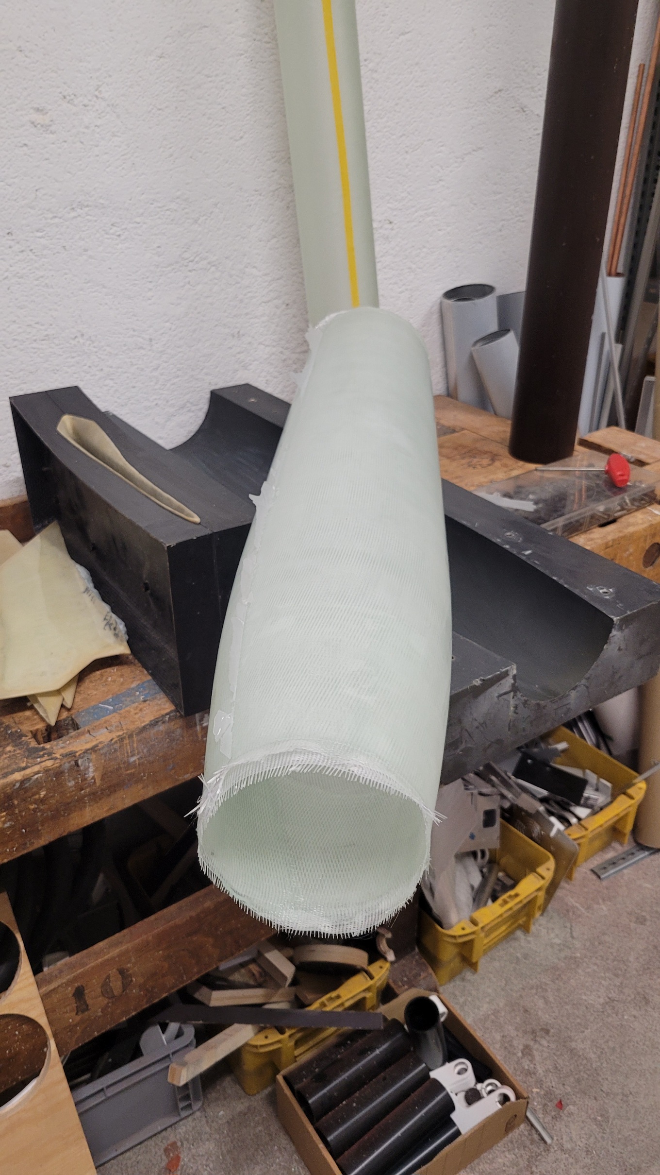

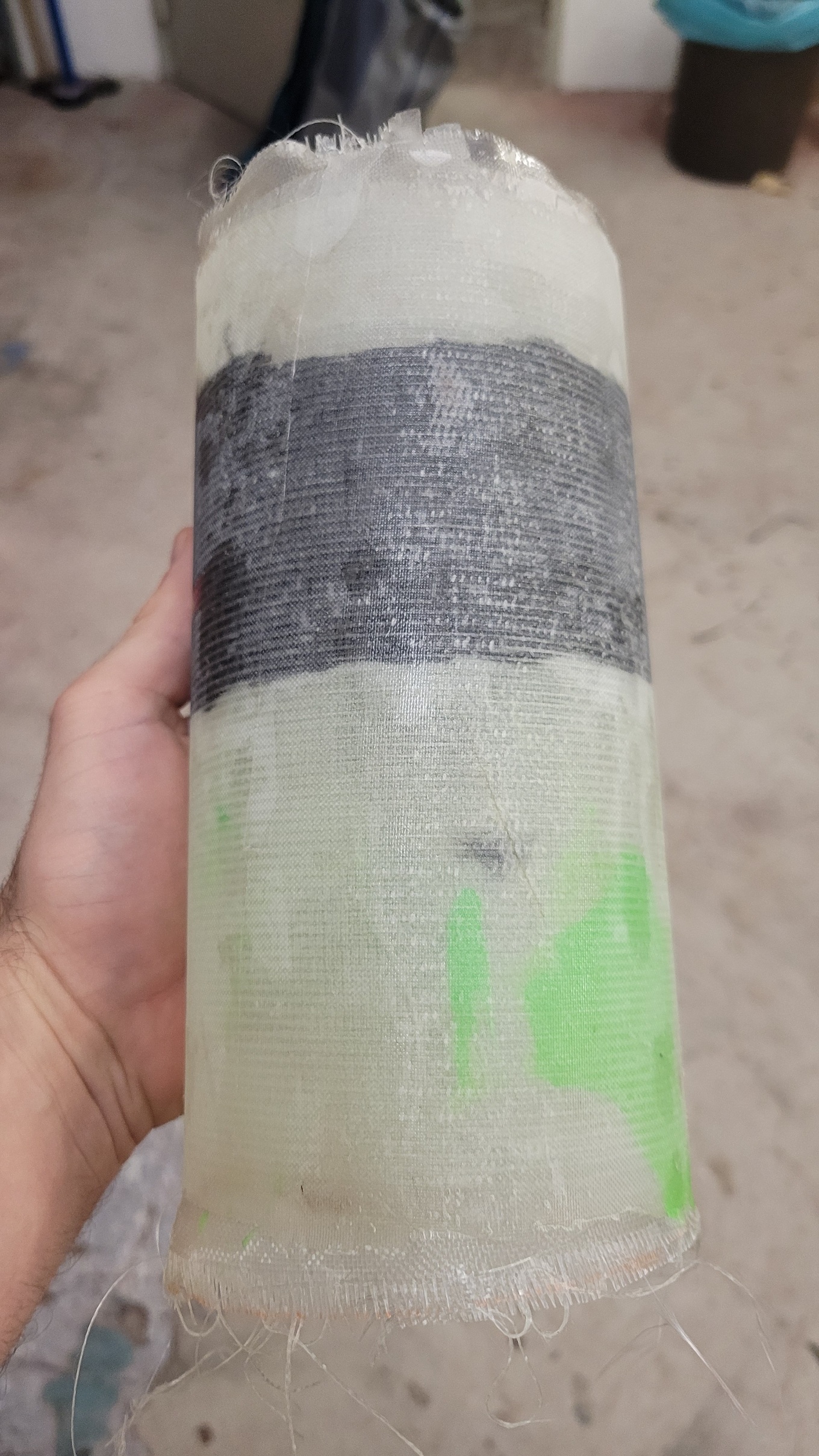

Kupplerrohre lassen sich ja gut herstellen indem man ein Rohrstück längs schlitzt und im Körperrohr wieder von innen verklebt. Das hat hier einwandfrei funktioniert. Damit es auch gut passt und rutscht habe ich das Rohr etwas dünner laminiert und Abreißgewebe auf der Außenseite verwendet. Einmal mit 400er schnell drübergeschliffen ergibt das eine gute Oberfläche. Dünnwandig habe ich es gemacht, damit es kein Ei ergibt, das hatte ich bei der Methode mit dickwandigeren Röhren schon. Nach dem Verkleben habe ich es noch mit ein paar Lagen GFK von innen verstärkt.

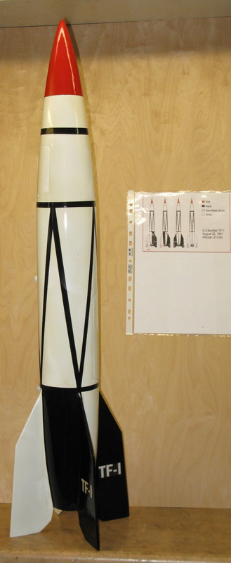

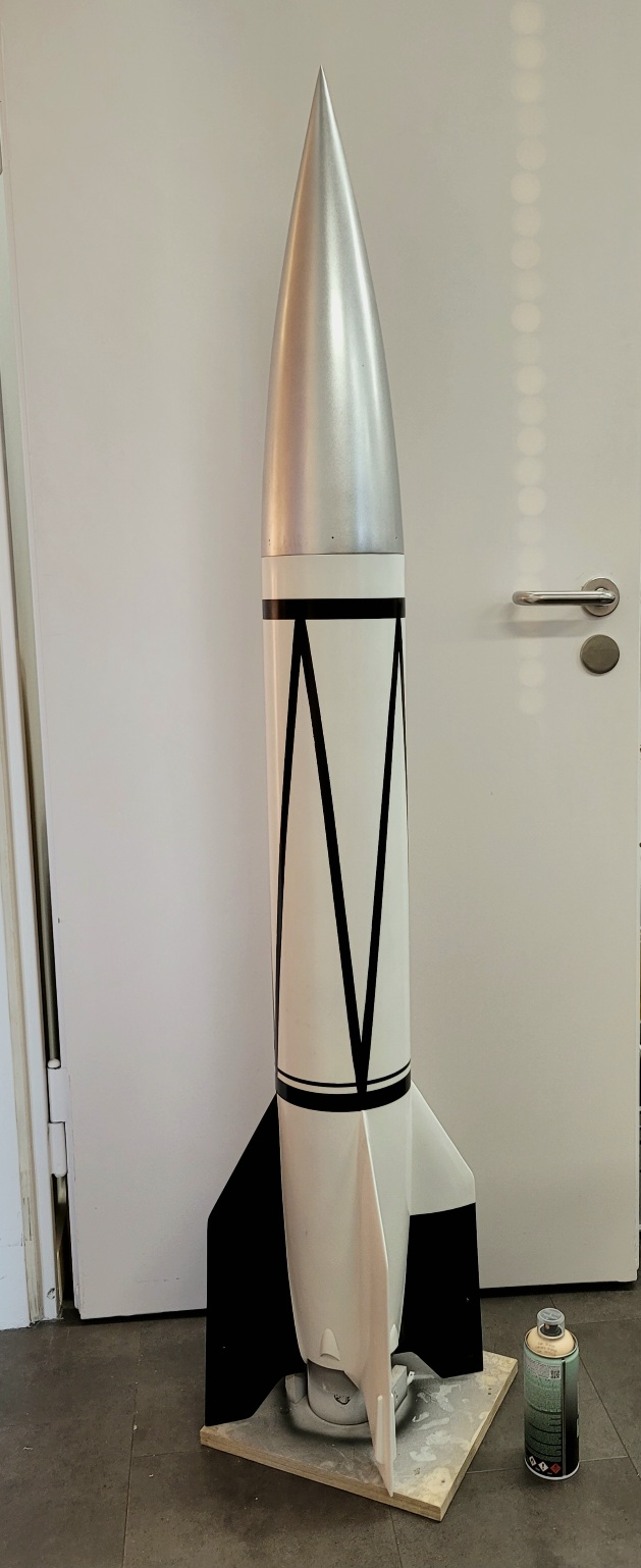

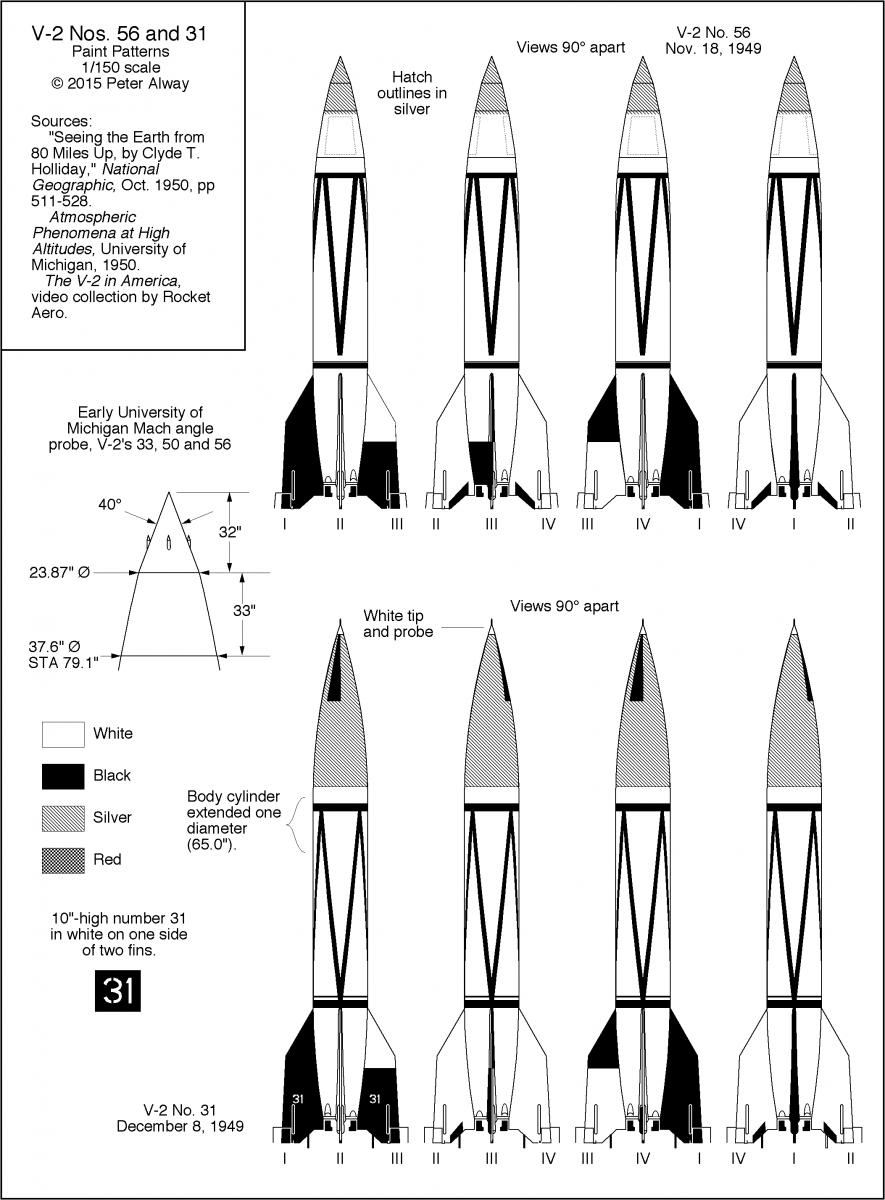

Nachdem die A4 schon dreimal astrein geflogen ist wurde es passend zum RJD Zeit sie auch mal zu lackieren. Meine Wahl ist auf die Nummer 31 gefallen:
Die Zeichnung hat Peter Alway im RocketryForum veröffentlicht. Zur Rakete #31, die im Dezember 1949 in White Sands geflogen ist schreibt Wikipedia "excellent performance", ein gutes Omen wie ich finde big grin
Ein Video von dem Start gibt es auch: Klick zu YouTube

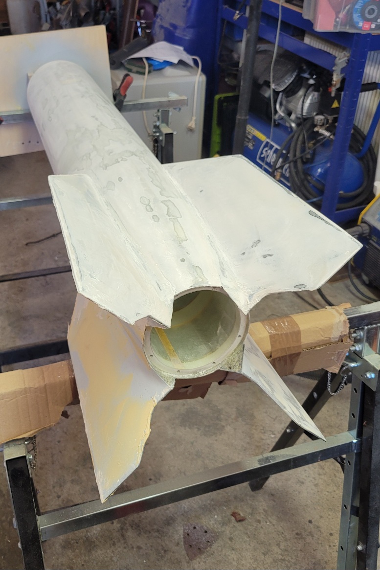

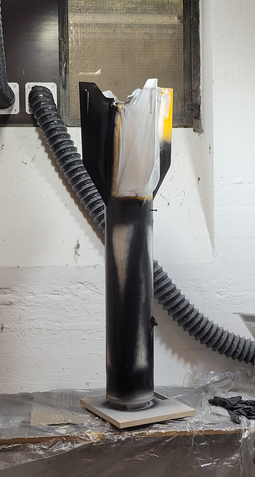

Das Design gefiel mir also, der Weg es in akzeptabler Qualität auf's Modell zu bringen.... Nicht so sehr. Ich habe mich einfach viel zu spät dazu aufgerafft das ganze Geraffel in meine Werkstatt zu befördern und dort das richtige Werkzeug (Kompressor
, 2K Filler etc.) zu benutzen. Stattdessen habe ich erstmal mit Filler aus der Dose und Nassschleifen von Hand angefangen, das passiert mir nicht nochmal wink die 2K Produkte sind einfach um Welten besser allen Belangen.
Wie dem auch sei, Bilder:
Ein paar Details wie die Zahlen auf den Flossen fehlen noch, aber das reicht nach dem RJD.

Betr. Abkleben hat mir mal ein Profilackier geraden,
mit Maskiertape grosszügig abkleben, anzeichen und abschneiden,
Das ergibt saubere Kanten, die das Tape so nicht hat.
Wie die das aber Rundungen usw. machen, !??
