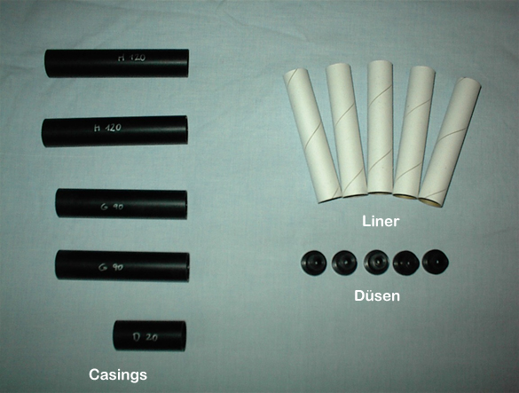

Hallöle,
so, jetzt geht es Schlag auf Schlag....
Wem I-Motoren zu kräftig sind, oder wer keine dicken Raketen bauen möchte, hier werden Sie geholfen wink.
Ich darf ein weiteres Projekt der RRG vorstellen, die 29mm SU Motoren:
Diese werdemn ebenfalls mit einem Composit-Treibstoff betrieben und können bis jetzt in den Stärken H120, G90 und D20 angeboten werden (auf dem Bild v.o.n.u.). Außerdem sind in den selben Gehäusen der H100, der G70 und der D15 geplant.
Tests folgen!!
