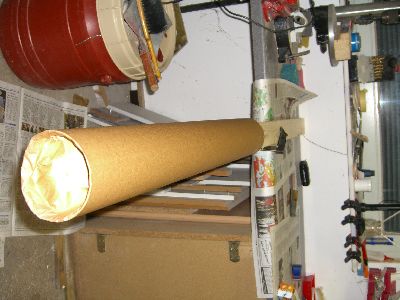

für mein neues Projekt habe ich einmal versuchsweise 2 GFK-Rohre gemacht und festgestellt, dass das gar nicht so schwer ist.
Ich nehme als Wickelkern ein PML-Kopplerrohr (in meinem Fall ein 3,9" Rohr). Dadurch bekomme ich innen exakt das Maß der PML-Rohre, Spitzen und Kolben passen dadurch exakt.
Das ganze wird mit Backpapier umwickelt, darüber kommen 2 Glasschläuche. Dann noch 4 Schichten 160g-Glasgewebe (ich habe das neue leichte Hohlglasgewebe von R&G genommen, ist leichter und fester)
Harzauftrag mache ich mit einem Roller, das geht besser als mit einem Pinsel.

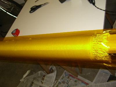

Das ganze wird dann mit einem Riesenschrumpfschlauch versehen und von der Mitte her eingeschrumpft. Dabei wird das Gewebe stramm ans Rohr gepresst, überschüssiges Harz wird nach außen gepresst.
Ich habe kein Abreißgewebe benutzt, würde ich aber beim nächsten Mal machen, eine Lage davon drauflegen und dann schrumpfen.

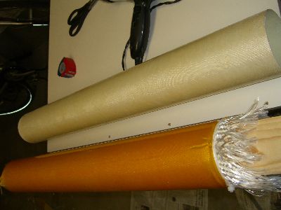

Die Rohre sind nach dem Aushärten recht schwer vom Kern zu trennen, aber mit ein wenig Gewalt gehts. Ich habe dazu in das Kopplerrohr aus Pertinax ein Holzbrett eingeklebt und das dann auf ein Kantholz gestoßen, so kommt das Innenrohr nach und nach aus dem GFK-Rohr heraus.

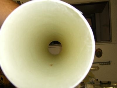

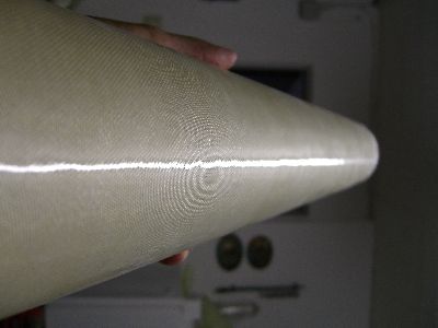

Ergebnis: 95 cm langes Rohr, 600 g leicht, sehr stabil, und außen schön glatt.
PML-Teile passen saugend, der Außendurchmesser ist gleich mit den Pertinaxrohren von PML.
Alles in allem ein sehr schönes Rohr, Arbeitszeit ist ca. 30 Minuten pro Rohr.

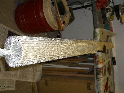

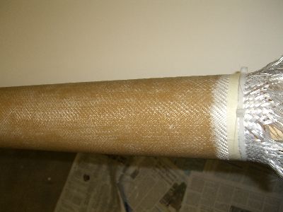

Backpapier auf Rohr:
Glasschläuche drüber

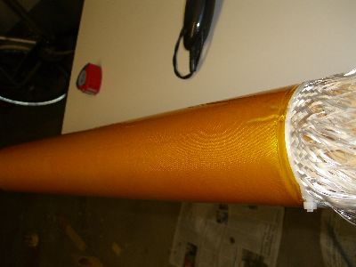

Einharzen
4x 160 g Gewebe
Schrumpfschlauch drauf
Und schrumpfen
Das Ergebnis:

Ich habe die Schläuche nur wegen der Festigkeit drin, die fasern laufen dann 45° zur Längsrichtung.
Die Oberfläche wird eh lackiert, da ist es egal ob sie innen oder außen liegen.
Man könnte sie auch außen legen, nur sie über die 4 Lagen Gewebe zu ziehen ohne das zu verziehen wird schwierig denke ich.

Ich wollte nur einmal demonstieren, wie man schnell zu einem guten Ergebnis kommt, die Schrumpfschlauchmethode hat große Vorteile ggü. der Wickelmethode mit Geschenkband oder Backpapier, das Rohr wird wirklich glatt und das Gewebe wird optimal angepresst. Das erspart einem die Vakuumpumpe. Bis 4" geht das gut, größere Schrumpfschläuche habe ich noch nicht gefunden.
