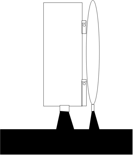

Hi, also nur mal so ne newbie idee von mir
Ich hab schon mehrfach gelesen, dass einige booster planen die abfallen sollen etc, und die sich fragen wie man die befestigen kann ohne timer, elektronik oder grosses theater...
meine Idee besteht aus 2 führungsschienen, und der Startplattform, die idee ist das man 2 querstifte nimmt, und diese am boster anbringt, dann 2 führungen baut für die stifte (oben eine kurze, unten eine etwas längere) sobald der schub aufhört drückt der luftwiderstand (bei 7cm durchmesser und 10m/s fluggeschwindigkeit ca. 80g plus eigengewicht) den boster nach unten weg, wobei die spitze spektakulär zur seite weggehen sollte weil die führung oben kürzer ist, details siehe grafik
http://img207.imageshack.us/my.php?image=boosterbefestigungsscheht3.jpg
hoffe das geht, die führung ist nur iben geschlossen, vor dem start ist der booster auf dr plattform, so dass er nicht nach unten wegrutscht, der schub wird ihn dann nach oben drücken, falls er das nicht sollte, wäre er eh sinnlos
greez

Ich muss sagen, die Idee hat was für sich ... man könnte das ganze problemlos mit einem Fallschirmsystem koppeln!
Etwas komplex wird lediglich die Befestigung der Schienen ... aber da lässt sich bestimmt was machen!

ja, ich dachte an balsastreifen, und dann gut anleimen, oben vielleicht mit plastik verstärken oder sonstwas stabilen... greez
