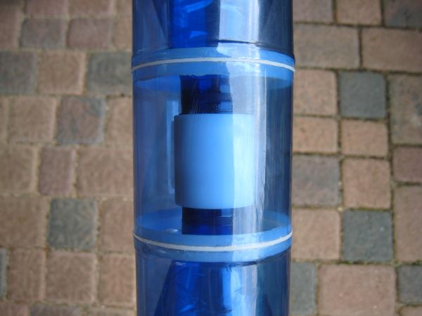

Batkiter
Batkiter
Registriert seit: Jun 2006
Wohnort: Moenchengladbach
Verein: Alleineflieger
Beiträge: 420
Beitrag 128124 , Verbinder für PET-Segmente [Alter Beitrag01. September 2007 um 14:48]
Hier eine Möglichkeit zylindrische Segmente sauber zu verbinden!
Gruß Batkiter

Beitrag 128125 [Alter Beitrag01. September 2007 um 14:49]
[Melden] Profil von hell_fire_1 anzeigen    hell_fire_1 eine private Nachricht schicken   hell_fire_1 besitzt keine Homepage    Mehr Beiträge von hell_fire_1 finden
Moin
Tut mir leid ich kann da kein Bild erkennen.
mfg
Philipp
Batkiter
Batkiter
Beiträge: 420
Beitrag 128126 [Alter Beitrag01. September 2007 um 14:51]
Original geschrieben von hell_fire_1
Moin
mfg
Philipp
Hi Philip!
Du mußt schon warten, bis der Beitrag hochgeladen ist!
Gruß Batkiter
