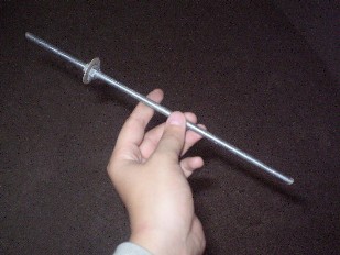

Wie die meisten wissen werden die meisten Spitzen für Wasserraketen aus Stürodur hergestellt.
Dafür gibt es zwar auch eine Anleitung zum herstellen im Archiv aber nie eine richtige Drehbank um das Stürodur genauer zu bearbeiten.
Deshalb baue ich mir jetzt gerade eine Stürodurdrehbank.
Der Rahmen auf den die Drehbank befestigt wird steht bereits in der Werkstat.
Momentan bin ich dabei Die halterung für das Werkzeug zu fertigen.
Die Schienen auf dem der Schlitten gleiten soll sien auch schon fast fertig.
Hier mal zwei Bilder:
Die Welle auf der das Stürodur aufgespiest wird.
Der Rahmen der die Drehbank trägt.

Hi Twist!
Nette Idee.
Mit was hast du denn vor die Drechselbank anzutreiben, Bohrmaschine ?

Ja genau mit ner Bohrmaschiene.
