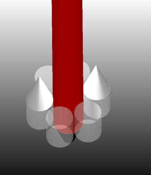

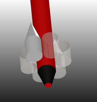

da ich irgendwann auch mal 2-stufig fliegen möchte, die Frage nach dem Fallschirm des Boosters.
Die Oberstufe wird mit einem Crushing-Sleeve ausgelöst, also ist kein Platz am oberen Ende des Boosters.
Als Finnen für den Booster habe ich vor dünnwandige Flaschen als Röhrenleitwerk zu benutzen.
Nun kam mir die Idee den Fallschirm, bzw. zwei Fallschirme, in 2 der Röhren zu packen. Das heißt, dass um den Drucktank des Boosters 6 Röhren kommen (Durchmesser 8cm 1l Flaschen). In zwei von denen kommen Fallschirmmodule. Somit bleiben 4 frei Röhren, die den Geradeausflug sichern sollten. Gewichtsverteilung spielt keine große Rolle, da ja das Wasser der Oberstufe das stabilisieren sollte.
Auslösung der Fallschirme könnte man durch eine Schnur machen, die an der Obrstufe befestigt ist und beim Start von ihr die Türen öffnen.
Hier mal zwei schnelle Bilder:
Ist zwar vom Luftwiderstand nicht optimal, aber was besseres ist mir bis jetzt nicht eingefallen. Ideen, Kommentare? wink

Beitrag 128778 [Alter Beitrag14. September 2007 um 11:44]
Die Idee ist nicht neu (zumindest für mich), aber gehört mit Sicherheit zu den besten Bergungstechniken für die erste Stufe ....
Weitere Möglichkeiten würden in einem extra langen Sleeve bestehen, der quasi durch die zwischengeschobene Fallschirmkammer geht ... oder in einer Backgliding-Bergung

Beitrag 128784 [Alter Beitrag14. September 2007 um 16:16]
Hi!
Die Fallschirmkammern bremsen nicht wenig. Das ist so wie wenn man den Luftwiderstand mal drei rechnet. Wenn oben wirklich kein Platz ist, dann würde ich die Kammern so schmal und aerodynamisch wie möglich machen.
Gruss, JKH

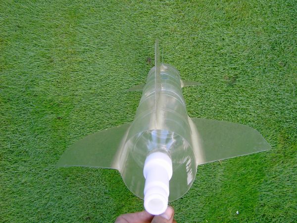

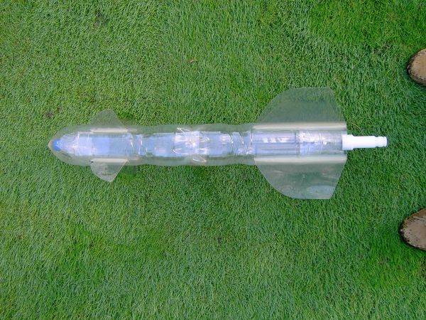

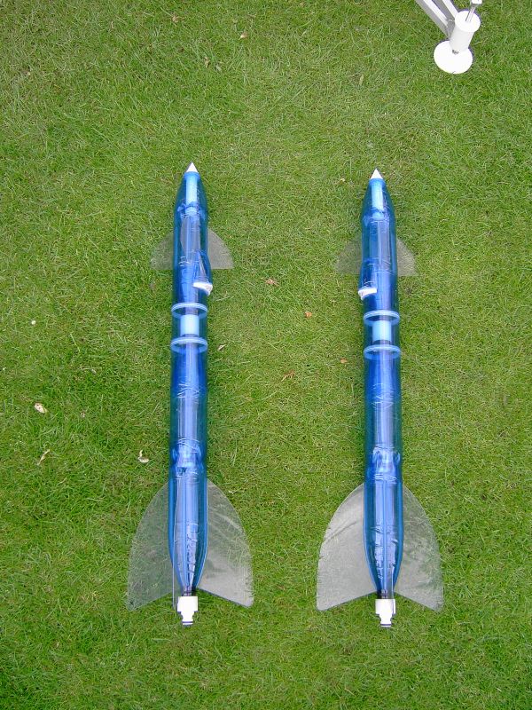

Beitrag 128800 , Backgliding [Alter Beitrag14. September 2007 um 18:49]
Mit dieser Möglichkeit ist Backgliding durchführbar.
Gruß Batkiter

Beitrag 128823 , Backgliding [Alter Beitrag15. September 2007 um 09:40]
Hallo Andreas!
Bei diesem Backglider habe ich den Schwerpunkt 3/4 Kaliber vor den berechneten Druckpunkt
gelegt und damit nach einer kleinen Versuchsreihe das beste Ergebnis erreicht.
Wichtig ist, den Druckpunkt zu berechnen und damit die Basis für die Flugstabilität der Rakete
zu gewährleisten. Die Lage der Finnen am Heck und Kopf sollte exakt in Längsrichtung und
parallel zueinander plaziert sein.
Gruß Batkiter
