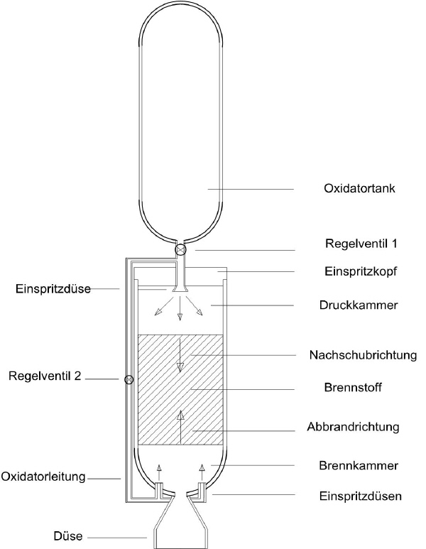

Ich suche eigendlich eine Berechnung "in was für einer Geschwindigkeit eine Stirnfläsche abbränd unter
einen bestimmten Druck ( z.B. Brennkammerdruck )"
Der Entwurf zeigt eventuell warum ich die Berechnung brauche.
Gruß: Hermann

ich denke das man so eine Tabelle selber zusammen stellen muss. Leider ist es so, das sehr viele Paramter in so eine Berechnung einfließen. so macht z.B. die Brennkammergeometrie einiges aus. Daher wäre es eher sinnvoller eigene Abbrandversuche zu machen und daraus seine Schlüsse für zukünftige Triebwerke zu ziehen.

Aha, Brennkammer mit konstanter Größe und konstanter Abbrandfläche! Sehr geschickt! Vielleicht sollte die Oxidatoreinspitzung aber etwas weiter oben stattfinden... die Strömungen in Deiner Brennkammer werden ziemlich abgefahren.
Allerdings verwundert mich der zylindrische Teil am Ende der Düse...

Es ist nur ein einfacher Entwurf / Skizze, die ich vor ein paar Wochen gemacht habe. Mich interessiert
einfach diese Triebwerksart. Vom Bau her, wird es bestimmt so schwer sein wie ein Flüssigkeitstrieb-
werk. Ich habe mir heute ein Buch gekauft ( Technische Formeln ). Dort steht einiges z.B. über Druckberechnugen drin ( Gegendücke bei Gasen oder Flüssigkeiten u.s.w. ).
Gruß: Hermann
