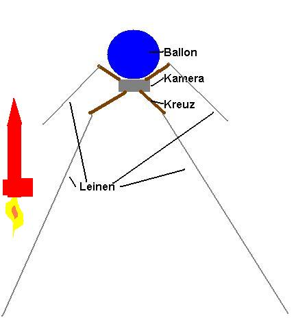

Vom Prinzip ist ein großer Ballon doch einfach zu realisieren. Unter den Ballon die Kamera, am besten eine mit Funk, denn wie macht man sonst Aufnahme und Stop? Unter die Kamera müsste in relativ großes Kreuz mit vier Leinen, um die Filmrichtung stabil zu halten. Mit den vier Leinen kann man das ganze auch gut ausrichten.
Ballon bekommt man bei Ebay, Funkkamera müsste man sehen, alternativ immer wieder aufsteigen lassen. Das Kreuz aus Holz oder CFK-Stäben. Also Konstruktionstechnisch einfach, wobei man erst die Konstruktion baut, und dann den Ballon berechnet, bzgl. Auftrieb. Hier besser etwas mehr, da mehr Auftrieb die Leinen strafft->ruhige Kamera!
Mfg Fabian

hier mal eine Skizze: Die Leinen müssen natürlich schräg in alle vier Himmelsrichtungen, Mit dem abstand kann man auch die Lage und Nervösität der Kammera beeinflussen.
Geändert von FabianH am 03. Oktober 2007 um 23:50

Keine 4 Leinen (4 x 50m Leinen, viel zu großes Gewicht)

Die 4 Seile können ja ganz dünne Fäden sein, in die Mitte kann dann ein etwas dickeres Fangseil. Dann wäre das Gewicht kein Problem. Nur, wenn der Wind minimal dreht, wird auch die Kamera schwenken, durch den goßen Abstand zur Rampe macht ein minimaler Winkel schon viel aus, und die Rakete ist aus dem Bild! Aber die beste Möglichkeit wird man wohl erst beim praktischen Test erfahren.
MfG Fabian
