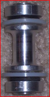

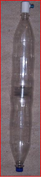

Heute war ich im Getränkemarkt und wollt mir Flaschen holen. Da die aber leider keiner 1,5l Fanta, Sprite oder MExoMix Flaschen musste ich kurzfristig auf Cola Flaschen umsteigen.
Nach ein paar Test mit den Verschraubungen von Claus habe ich dann herausgefunden, dass ich noch eine Scheibe zwischen die Verschraubungen machen muss da mit alles Dicht ist, da die Cola Flaschen auch an der Wölbung am Boden leicht unterschiedliche Maße wie die "normalen Flaschen"haben.
Das ist dann mal einer der beiden seitlichen Lufttanks.
Und das sind die Boden-Boden Verschraubungen mit Unterlegscheibe und Dichtring.
