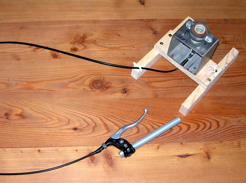

Dafür ist die Startrampe jetzt fertig, hier mal zwei Bilder:
Auslösung mit Fahrradbremshebel / Bowdenzug
Das Autoventil in der Gardena-Kupplung und die Rohrschelle als Zugseilbefestigung.

Diese Auslösung ist wahrlich inovativbig grin

Deine Startrampe bzw deine Auslösung gefällt mir besonders gut smile

Die Auslösung des Starts habe ich bei einer Rakete abgeschaut, die im Opitec-Katalog abgebildet war. Nur dort war mir alles ein bischen zu filigran, daher das Vierkantrohr aus Stahl. stick out tongue

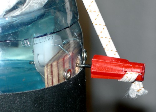

Das Timer-Problem ist auch endlich gelöst! Zum einen war, glaube ich, das Gehäuse beim letzten Timer nicht richtig verschlossen, so dass sich die Rädchen gelöst haben. Zum anderen habe ich einen gekürzten Dübel über das Timer-Rädchen gestülpt, denn ich habe es nie geschaft mein Verschlussband auf die Welle zu friemeln. Die Dübeloberfläche hat Profil, das das Band besser hält und diese Größe ist einfacher mit zwei Fingern zu drehen. Außerdem kann man den Schlitz im Dübel für die Blockierung des Timers bis zum Start nutzen.
Timer
