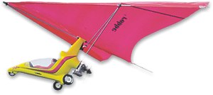

Moin!
Genau so etwas wollte ich gerade auch vorschlagen: einen Rogallo-Flügel.
Als ferngesteuerte Version gibt es sowas schon:
Jetzt müsst ihr nur noch einen Mechanismus entwickeln, der den Flügel ausklappen kann.
Als Material für den Flügel nimmt man am besten Kohlefaserrohre aus dem Drachenbau und
Plastikfolie.
