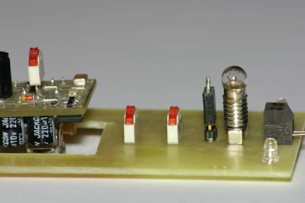

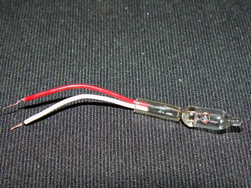

mit Glühlampe habe ich auch schon probiert, ist aber die Schwierigkeit eine passende zu finden. Lampen die
den passenden Kaltwiderstand haben sind meistens von der Leistung dann so groß dass der Glühfaden viel zu träge ist, dass man etwas sieht. Die anderen sind dann meist zu hochohmig !!
Evtl. hast Du ja was passendes ??
Gruß Uli
Hallo Uli,
ja, ich habe eine passende Glühlampe in meiner Bastelkiste gefunden, die hat ca. 2,5 Ohm Kaltwiderstand. Ich habe aber keine blasse Ahnung, wo die her ist. Funktioniert jedenfalls einwandfrei!

Hallo Andreas,
nicht schlecht, aber welche Spannung hat dieses Lämpchen, evtl. mit Labornetzteil testen....6V oder weniger ???
Uli
Beitrag 131772 [Alter Beitrag04. November 2007 um 17:50]
Auch ich verwende für den Test der DMs in der Testeinheit eine Glühlampe. In diesem Falle eine 6V-Version. Bei Conrad gibt es dieses Birnchen mit Schraubgewinde in vielen versch. Werten.
Die optimalen Werte hab ich durch Versuch ermittelt. Durch das Schraubgewinde lassen sich die Birnchen schnell wechseln.
