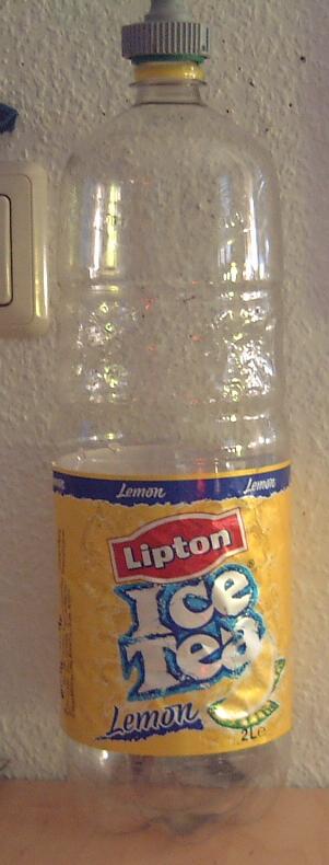

Naja eine 2 Liter Lipton Eisteeflasche (sehr dünnwandig) halt 16 Bar aus:
Aber Achtung: Ich hatte auch schon normale 1 Liter Cola Flaschen ohne sichtbare Abnutzung (Risse und Co) die bei 6 Bar am Ende waren.

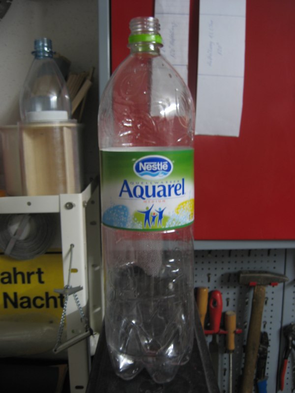

Ich habe mal nen Drucktest mit dünnwandigen 1,5 L Flaschen von Nestle gemacht.
Bis 11,5 Bar keine Verformungen oder Undichtigkeiten zu erkennen.
Bei 12 Bar entstanden Risse unterhalb dem Flaschenhals.

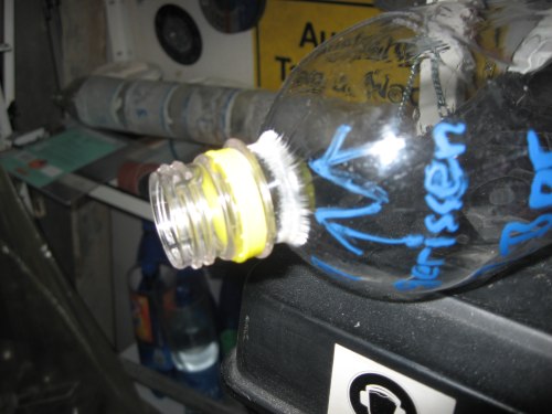

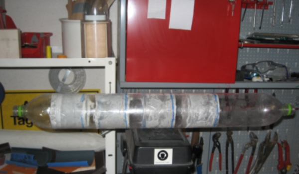

Daraufhin habe ich einen Drucktank geklebt (Test steht noch aus) Die einzelnen Teile lassen sich ohne
Muffen zusammenschieben.Evt. werde ich einen solchen Tank mit Glasfaser Laminieren.
Volumen des Tanks: 3,5 Liter
Gewicht: 110 Gramm
Hier ein paar Bilder:
