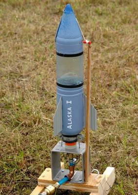

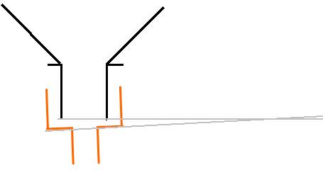

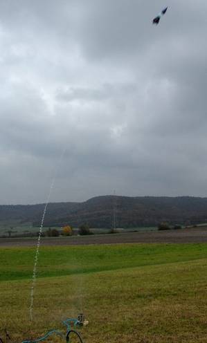

Hallo zusammen! Erstmal für die, die meine Rakete im Rohbau gesehen haben, hier ein Bild der startbereiten "Alaska I": Nun zu meinem Problem. Bei jedem Start beschreibt die Rakete eine Kurve. Zunächst hatte ich den Triggerstab im Verdacht, der beim Start zu sehr "zieht". Das habe ich behoben und wieder: Kurvenflug! Jetzt habe ich Führungsstäbe angebracht (nicht im Bild zu sehen) und trotzdem macht die Rakete nen Bogen. Jetzt habe ich festgestellt, dass die Gardenadüse ganz leicht schief auf dem Gewinde sitzt, etwa so: Mit bloßem Auge kaum zu erkennen. Auf diesem Bild kann man aber sehr schön erkennen, wie der Wasserstrahl nicht auf die Startrampe platscht, sondern daneben: Wie stellt ihr sicher, dass so was nicht passiert? Bei dieser Rakete ist der Zug wohl abgefahren, runterschrauben und dann neu draufschrauben ohne Schieflage stell ich mir kaum machbar vor. Dann eben bei der nächsten Rakete. Gruß, Tobias.

Neue Düse nehmen, neuen Deckel nehmen. Düse in deeckel kleben, gerade aufschrauben^^ So einfach ist das.

Hallo Tobias, eine schiefe Düse ist sicher verantwortlich für dies verhalten. Aber hast du evt. auch mal beobachtet ob die Rakete immer in oder aus dem Wind heraus dreht. Dann ist evt. noch zusätzlich der Abstand zwischen Schwerpunkt und Druckpunkt für dies Verhalten verantwortlich. Also erstmal neue gerade Düse bauen und dann weiter testen. Gruß Andreas

Hallo semmelmichi, wie man im Bild sieht, habe ich keinen Flaschendeckel verwendet, sondern das Flaschengewinde etwas abgefeilt und ein 3/4" Gewinde mit einem Metallring "draufgeschnitten". Wenn das schief ist, klappts nicht; ist schon klar, dass es mein Fehler ist. Soweit ich weiß sind das aber doch beides gebräuchliche Methoden zur Gardena-Montage, oder nicht? Es gibt doch sogar ein Mitglied hier, da steht "Gewindeschneider" und im Bild ist ein Flaschenhals und Gewindeschneider zu sehen. Also, meine ursprüngliche Frage: wie schneid ichs gerade drauf? @Bäckchen: Danke für den Tip, das ganze passiert auch bei totaler Windstille. Den Druckpunkt habe ich, wie im FAQ beschrieben mit der "Am Band im Kreis schleudern"-Methode überprüft. Band im Schwerpunkt angebracht (leere Flasche) und ab einer gewissen Geschwindigkeit dreht sich die Rakete in die korrekte Flugrichtung. - Stimmt doch so, oder? Tobias.

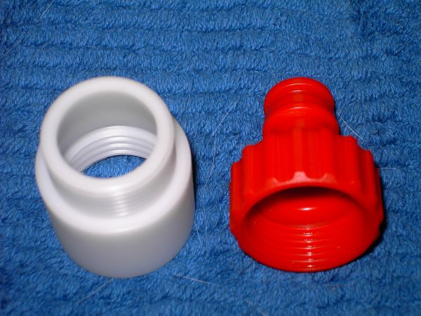

Hallo Tobias! Oder Du wählst die professionelle Lösung: ADAPTER!! Kein Verkanten der Düse und dicht. Gruß Batkiter

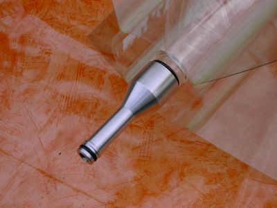

Hallo Tobias! Die Steigerung zur Lösung Deines Düsenproblems wäre eine komplette Düse. Auch davon gibt es mehrere Varianten. Ein paar Beispiele: Gruß Batkiter
