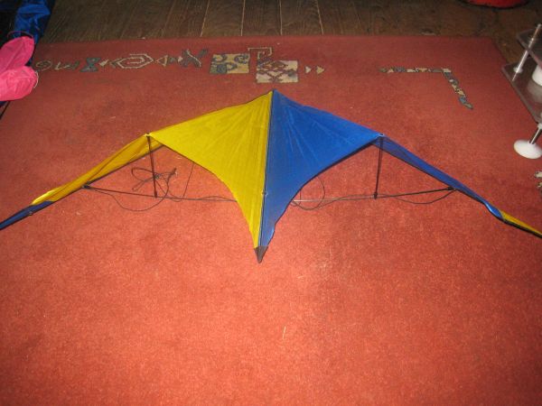

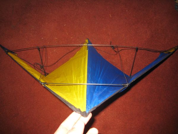

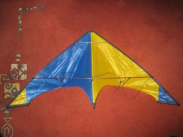

Beitrag 132354 , Rogallo-Flügel [Alter Beitrag17. November 2007 um 16:56]
Hallo Michael!
Den Bau eines Rogallo-Flügels kannst Du die von mir verwendeten Materialien mit kleinem (finanziellen) Aufwand realisieren.
Das Gestänge besteht aus 2mm CFK-Stab, das Segel aus ultraleichtem Spinaker namens IKAREX.
Das Gewicht dieses Flügels beträgt ganze 20 Gramm!
Du kannst auch 2mm GFK-Stangen verwenden, wird unwesentlich schwerer, ist noch billiger in der
Anschaffung. Kann Dir 2 Meter davon zur Verfügung stellen.
Gruß Batkiter

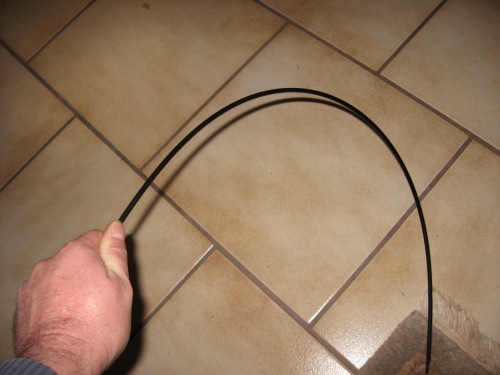

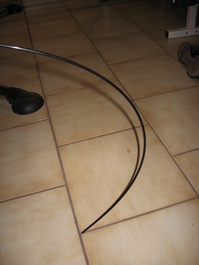

Beitrag 132361 [Alter Beitrag17. November 2007 um 19:30]
Hi Michael
Ich hab mal nen GFK Stab mit 5mm Durchmesser(innen hohl) etwas verbogen - Guggscht du Bilder - Lässt sich locker verbiegen bis es, naja, brichtfg
Wenn du dir zb: mal Angelspitzen aus GFK ansiehst hast du eine ungefähre Vorstellung wie weit man die
Teile biegen kann.
Gruß Uwe
