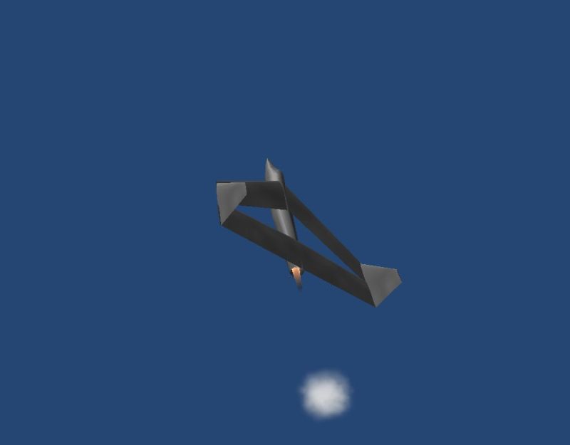

Beitrag 132402 [Alter Beitrag19. November 2007 um 13:32]
[Melden] Profil von segejkorolev anzeigen    segejkorolev eine private Nachricht schicken   segejkorolev besitzt keine Homepage    Mehr Beiträge von segejkorolev finden
Grüße!
Also hier mal der Screenshot aus X-Plane des ersten Entwurfes nach dem Konzept Deltie
Mfg Stefan

Beitrag 132422 [Alter Beitrag19. November 2007 um 18:17]
Sieht ja kool aus!
Ich verstehe bloss noch nicht die Idee von diesem Deltie. Für was eine Raute? Nur der Stabilität wegen? Welcher Flügel macht Auftrieb? Beide? Hinterer Flügel befindet sich in den Wirbeln des vorderen Flügels, wieso? Damit bei hohen Geschwindigkeiten HL wirkungslos wird?
Wie ist das eigentlich, planst Du eine einfache PET-Flasche als Tank, oder mehrer länglich nach SST zusammengeklebt?
