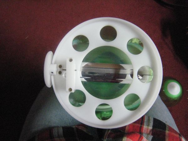

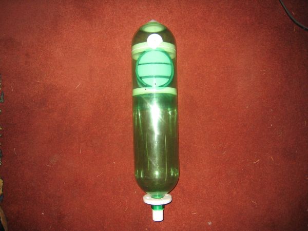

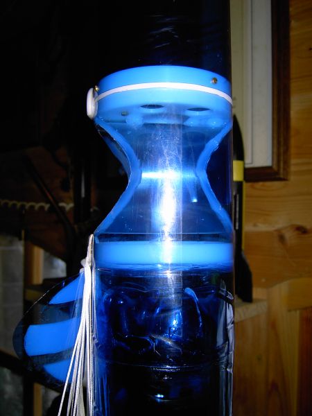

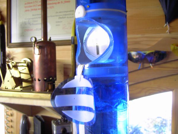

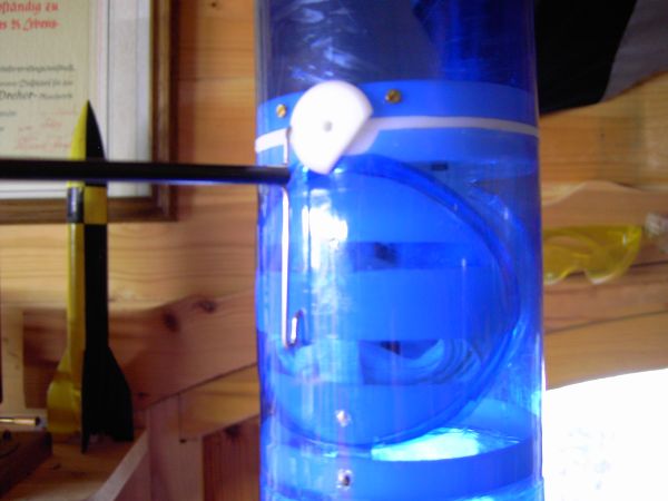

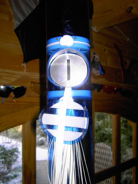

Mein 21 Liter Booster hat ein neues Fallschirmmodul, querliegender Auswurfkanal, Durchmesser
100mm, Klappenfreigabe über Tomy-Timer mit Exzenterscheibe. Die Auswurfenergie wird durch eine PET-Ringfeder geliefert. Gruß Batkiter Geändert von Batkiter am 30. November 2007 um 18:00 Batkiter, der mit dem Drachen tanzt! |

Guten Morgen, Uwe!

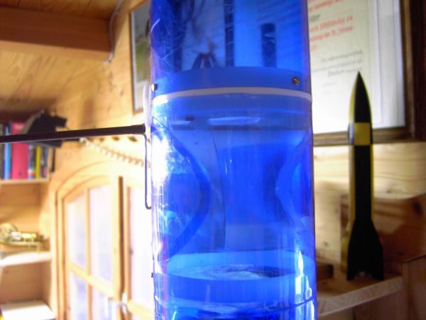

Der Durchmesser der Exzenterscheibe hat keinen Einfluß auf die Laufzeit. Die Laufzeit des Auslösers kann ich beeinflussen, indem ich die Drehzahl der Achse manipuliere. Die Bremsvorrichtung kannst Du im Bild 4 am linken Bildrand erkennen. Über die Achse ist ein Bremsblock mit zwei Schrauben gesteckt. Mit diesen Schrauben (M2) kann ich die Achse belasten und somit die Drehzahl reduzieren. Die Auslösung kann zwischen 3 und 12 Sekunden eingestellt werden. Gruß Batkiter Batkiter, der mit dem Drachen tanzt! |

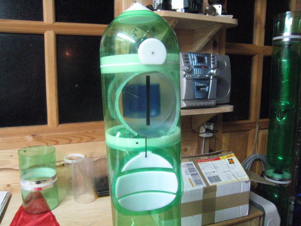

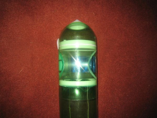

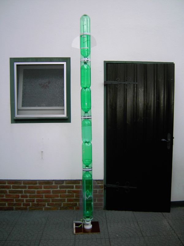

Das Fallschirmmodul für 80mm Tanks ist einsatzbereit. Meine BLUE-FLAME ist mit diesem System
bestückt. Die Kammer kann einen Schirm mit 800mm Durchmesser aufnehmen. Gruß Batkiter Batkiter, der mit dem Drachen tanzt! |
