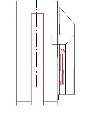

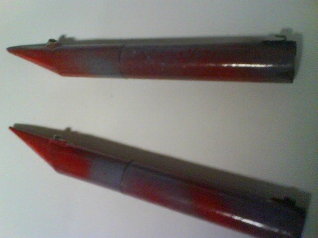

Mein Ziel war es schon seit längerer Zeit eine Rakete zu realisieren welche Booster haben sollte die sich real nach Ihrem Ausbrennen von der Hauptrakete trennen.

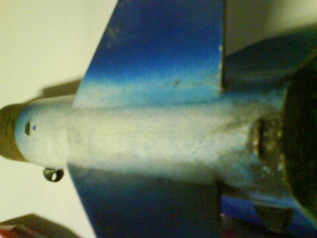

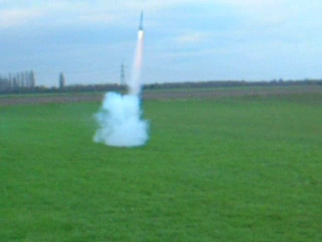

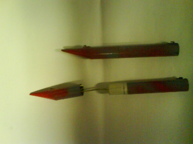

Es galt hier erst einmal die Überlegung anzustellen wie man die Booster konzipiert und vor allem deren Aufhängung am eigentlichen Raketenmodell. Die Booster sollen wie bei einer realen Rakete einen Bonus an Schub liefern aber dennoch nicht all zu schwer werden. Ein Versuchsmodell aus einer Alten Rakete wurde geschaffen um die ersten Boostertrennungstests am Boden zu machen. Nach zwei Varianten der Boosterbefestigung habe ich die für mich beste Methode gefunden. Die Booster müssen sehr Stabil befestigt werden damit sie durch Ihren Schub nicht einfach abreißen, andererseits sollen sie sich im Flug auch sicher von der Hauptrakete trennen und nicht als unnötiger Ballast mitfliegen. Das System der Befestigung kann man auf diesem Bild ganz gut erkennen. Die Booster sind leicht schräg an der Rakete angebracht um den Schub in Richtung Schwerpunkt zu leiten. Jeder Booster wiegt ohne Motor nur schlappe 26Gramm. Die Booster teilen sich beim Ausstoß in der Mitte und geben somit die Aufhängung frei. Verbunden sind die beiden Boosterteile mit einer ca. 60cm langen Aramidschnur. Also folgte nun auch der erste Start der Rakete in Rheidt welcher leider aufgrund eines nicht gezündeten Boosters ziemlich daneben ging. Die Rocket hob ab und steckte wenige Millise-kunden später ca. 4 Meter vom Pad entfernt im Boden. Nun war klar das eine Zündung mit drei SN0 nicht immer das gelbe vom Ei ist. Also ein zweiter Versuch mit Tapematch welcher dann ein voller Erfolg wurde. Der Flug war eins A! Zündung erfolgte synchron und keiner der Booster blieb auf dem Pad zurück. Nach zirka 80 Metern kam dann der Ausstoß der Booster und sie trennten sich perfekt und nahezu gleichzeitig von der Hauptrakete welche durch den noch brennenden D7 weiter in die Höhe stieg. Ein Vergleichsflug ohne Booster zeigte dann auch den Wirkungsgrad der Booster recht deut-lich, denn ohne Booster bekam sie mindestens (geschätzte) 100 Meter weniger Flughöhe. Als nächstes werde ich versuchen ein Nano- Bergungssystem zu bauen um die Booster bes-ser bergen zu können. Auch werde ich mal einen Flug mit B4-0 in den Boostern wagen um zu schauen ob die kürzere Brennzeit der B4 gegenüber den C6-0 einen realistischeren Flugablauf ermöglicht. Denn das ist das Ziel: Dem Leben jeden Platz zu erobern, auf dem es bestehen und weiter wachsen kann, jede unbelebte Welt zu beleben und jede lebende sinnvoll zu machen. Hermann Oberth |
Kore
Epoxy-Meister Registriert seit: Jul 2006 Wohnort: bei Hennef in NRW Verein: Solaris-RMB e.V. Beiträge: 438 Status: Offline |

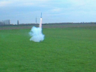

Beitrag 133420

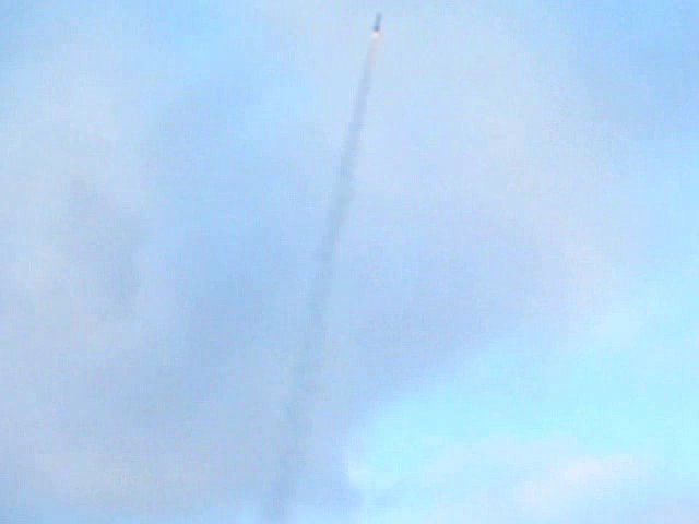

Der Start..... Denn das ist das Ziel: Dem Leben jeden Platz zu erobern, auf dem es bestehen und weiter wachsen kann, jede unbelebte Welt zu beleben und jede lebende sinnvoll zu machen. Hermann Oberth |

Beitrag 133421

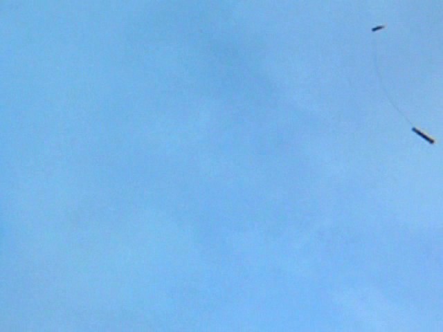

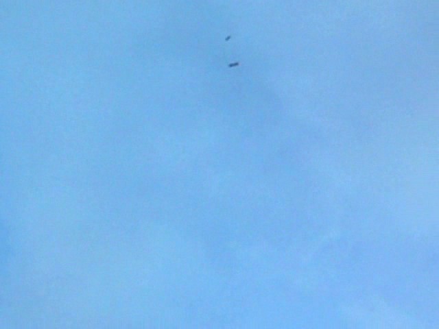

Die Booster auf dem Weg nach unten.... An dieser Stelle noch ein Herzliches Danke an Ralf der mal wieder alles unterstützt hat... Geändert von Kore am 05. Dezember 2007 um 08:43 Denn das ist das Ziel: Dem Leben jeden Platz zu erobern, auf dem es bestehen und weiter wachsen kann, jede unbelebte Welt zu beleben und jede lebende sinnvoll zu machen. Hermann Oberth |

Solche Raketen habe ich auch gebaut. Manche Leute bauen die Booster so das die Haken alle gleich gerichtet sind. Nach Schubende werden die Booster durch Luftwiderstand wegfallen. Die Booster können dann Treibsätze mit Verzögerung und Ausstoßladung benutzen. Aber wenn ein Booster ein wenig spät zündet kann er weg fallen und dann zünden - das ist etwas gefärlich! Dein System ist besser. Meine Titania ist ähnlich wie Deine Rakete gebaut.
Wenn es nicht genug Reibung zwischen ein Booster und die Spitze gibt kann vielleicht der Hauptteil des Boosters während dem Start wegfallen. Um das zu vehindern kann man ein kleines Stück Balsa auf dem Booster kleben, dann entweder ein Loch in der Rakete machen oder zwei Stück Balsa dazu kleben. Das Balsa auf dem Booster soll im Loch oder zwischen die zwei Stücke Balsa passen. Wenn die Spitze auf dem Booster ist kann der Booster gar nicht bewegen. Nachdem die Spitze ausgestoßen wird kann der Booster ein wenig aus schwingen, sein Stück Balsa kommt frei, dann kann der Booster wegfallen. Diese System habe ich mit vier Boostern auf meinem Scalemodell der alter Britischer Boden-Luft Rakete Thunderbird verwendet. Der B4-0 soll gut geeignet als Boostertreibsatz sein. Auch kannst Du den D7-3 für die Rakete selbst benutzen, sogar mit C6-0 in den Boostern. Wenn man sie in Deutschland kaufen kann ist der Estes E9 auch sehr gut! |

Hallo René,
befestige den Booster doch unten mit einem Harken, der von oben in eine Öse gesteckt wird und im oberen bereich läßt Du die Ausstoßladung durch ein quereungebautes Rohr in die Rakete gehen. Der Vorteil wäre, eine realistische Trennung, sodas die Booster zur Seite wegkippen. Bergen könntest du sie mit einem Sörmer. Gruß Holger Geändert von holger_t am 06. Dezember 2007 um 18:25 Meine Bilder können gerne privat genutzt werden, jedoch sollte eine Namensnennung und info an mich erfolgen! |

Hallo zusammen,
@Adrian Deine Raketen gefallen mir gut. Ja ich glaube auch das es für so eine Kleine Rakete (46mm Durchmesser/ca. 60cm Lang) die sicherste Methode ist, denn das Abfallen eines gezündeten Boosters ist mir zu viel Risiko. Für diese Boosterbefestigung habe ich mich entschieden da ich ein, ich glaube, fast ähnliches System ausprobiert habe wie Du es beschreibst. Das hat bei mir aber bei Bodentests nicht richtig funktioniert. Der Estes E9 passt leider nicht in das Heck meiner Rakete da sie für den D7 oder D12 entworfen ist. Der E9 ist ja einiges länger. @Holger Realistischer sieht das bestimmt aus wenn die Booster seitlich abkippen alla Spaceshuttle und Co aber da hätte ich Sorge das die Aerodynamischen Kräfte zu sehr an den Boostern zerren und sie nachher aus der Hauptrakete heraus ziehen könnten. Auch verändert das Loch in der Wand der Hauptrakete doch die Aerodynamik oder? Die Rocket fliegt ja noch ein Stück nach der Trennung der Booster da der D7 ja eine längere Brennzeit hat. Es ging mir ja Hauptsächlich darum eine Rakete zu erschaffen die effizienter durch die Booster werden sollte sprich mehr Höhe durch weniger mitgeschlepptes Gewicht. See You on Saturday Viele Grüße René PS: Das Video zum Modell ist im Archiv unter Videos > Starts in Rheidt zu finden. Geändert von Kore am 07. Dezember 2007 um 08:20 Denn das ist das Ziel: Dem Leben jeden Platz zu erobern, auf dem es bestehen und weiter wachsen kann, jede unbelebte Welt zu beleben und jede lebende sinnvoll zu machen. Hermann Oberth |
