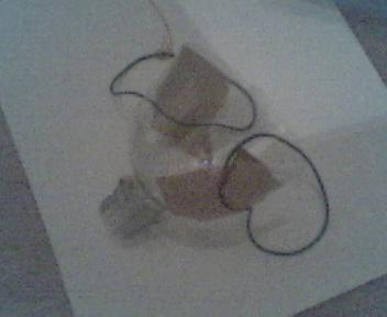

hallo zusammen
habe mal überlegt wie ich das hinkriegen soll und nun habe ich eine neue technik.
der fallschirm ist unter einem deckel. auf beiden seiten habe ich mit einem gummiband angeklebt.
die gummibänder hakt man in eine art haken ein und an einem der beiden gummibänder kommt ein öffnungsschirm daran und wird auf die kappe gelegt .wenn die rakete den gipfel erreicht zieht der fallschirm genug fest am gummiband(Ja, das funktioniert)und das löst sich wo zugleich das andere zieht.
nun wird hauptschirm unter der kappe frei und öffnet sich hoffentlich .die kappe ist am öffnungsschirm angemacht und kommt langsam runter. die rakete etwas schneller aber die finnen sind gut angeleimt.
Ps.:wie fügt man bilder ein hätte gerne eins gezeigt damit man es besser versteht.
Ps.:2 isbdiwdfzss das ist ein code-satz der ich dann sage wenn... naja mal warten

Zu deiner Bergung: Bergungssystem mit einem auf die Spitze aufgelegten Fallschirm sind irgendwo zwischen "Mit Glück könnts Klappen" und "Das kann ja nur schief gehn'" einzusortieren. Eine große Rakete würde ich einem solchen System nicht anvertrauen!
mfG
Markus
Beitrag 133957 [Alter Beitrag19. Dezember 2007 um 18:04]
Wäre anders herum nicht besser?

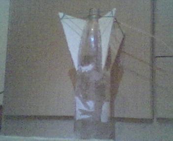

HIER IST EIN BILD MEINER RAKETE
Beiträge: 8379
Beitrag 133982 [Alter Beitrag20. Dezember 2007 um 18:54]
Kein Grund hier so rumzuschreien...
Beitrag 133985 [Alter Beitrag20. Dezember 2007 um 20:28]
Ja, genau! Bitte etwas leiser schreiben! big grin
Hast du die Rakete schon gestartet?
Funktioniert das Fallschirmsystem?

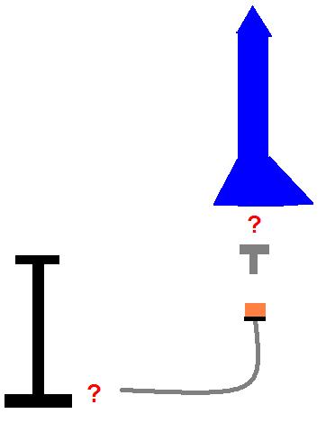

Sorry hatte die ''Caps Lock'' Taste drin und wegen der Rakete bin ich schon lange am basteln mit diesem gardena ventil und pumpe an schlauch, wie fest machen blablabla etc... sollte mal in einen baumarkt gehen. hatte jedoch von einer alten rakete die auch im youtube zu sehen ist( in diesem film kommt sie nicht so weil er zuviel wasser genommen hat): http://www.youtube.com/watch?v=SEKYA4joJbE
das ventil und alles genommen ist aber nicht mehr dicht und sowieso möchte ich selber basteln.
hier noch meine idee(die frage zeichen bedeuten wie ich es anschliessen oder anschrauben soll):

Zu deinen Fragezeichen, kurz und knapp: Suchfunktion.
Zu beidem gibt es mehr als genug Threads, Bäckchen hat sogar eine Anleitung ins Archiv gestellt, wie man den Gardena-Stecker an der Rakete fest bekommt.
Und wenn du nicht dazu in der Lage bist, dir diese Information selbst zu besorgen, kannst du dich immer noch an Batkiter wenden, der dir für ein paar Euro einen Adapter dreht.
Stichworte für das erste Fragezeichen: Gardena, Flaschendeckel.
Stichworte für das zweite Fragezeichen: Fahrradventil, Schlauchschelle.
Was fehlt: Eigeninitiative und die Shift-Taste.

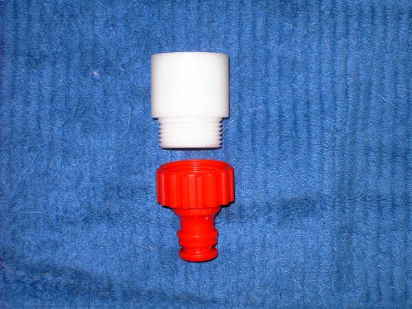

Beitrag 134009 , Düse ohne Kleber [Alter Beitrag21. Dezember 2007 um 15:07]
Danke für den Querverweis auf eine mögliche Lösung, Markus!
Hi Parachute!
Mit diesem Adapter mußt nicht "irgendwas basteln"! Aufschrauben, tanken und ab geht`s!
Gruß Batkiter
