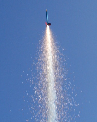

Es kam die frage auf was wohl realistischer aussieht :
Ein Antrieb bestehend aus 1 Motor:
oder ein Antrieb aus einem Cluster:
Abgesehen davon, dass das 2. Foto mein Modell ist, finde ich die Rauchschwaden realistischer. Hingegen hat TomE's A4 erheblich mehr Power und flog erheblich höher !
wobei auch ein einzelner Motor sehr viel qualmen kann:
Nun, es kommt sehr stark auf die Motorauswahl an.
Ich für meinen Teil möchte es nicht pauschalieren, daß realistische Flüge nur mit Bündelungen machbar sind.
Das schöne am SP-Cluster ist der relativ langsame Start mit einem sonoren Startgeräusch, fast schon melodisch.
TomE's A4 war da eher fies und bissig vom Klang her.
Ich würde sagen jede Antriebsthematik hat ihren besonderen Reiz wink
