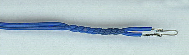

Hallo Chris,
das elektrische Zünden von Clustern ist nicht unproblematisch. Wenn du keine Zünddose verwenden willst, sondern der elektrischen Zündung den Vorzug gibst, dann sind folgende Lösungsmöglichkeiten überlegenswert:
Für den SF D7 Motor können Brückenzünder verwendet werden. Sie passen vom Durchmesser her in die Düse. Um sicheres Zünden zu gewährleisten, sollte der Zündkanal des Motors angerauht werden, oder mit einigen Körnchen SP, die in den Zündkanal eingebracht werden, "zündfreudig" gemacht werden.
Gesetzteslage beachten!! Der Zünder muss in der Düsenbohrung fixiert werden. Hierfür eignet sich hervorragend zahnärztliches Abformsilikon, das aber schwer erhältlich und teuer ist. Keile us Styropor oder balsaholz erfüllen auch ihren Zweck. Die Zünder können parallel oder in Reihe geschaltet werden, wobei Reihenschaltung zu bevorzugen ist. Die erforderliche Zündspannung muss dan aber entsprechen höher sein, pro Zünder sind 3V zu empfehlen. Bei Parallelschaltung steigt der erforderliche Zündstrom an.
Bei A,B,C-Motoren passen die Zünder nicht, da die Düse zu klein ist. Meines Wissens gibt es keine käuflich zu erwerbenden Zünder in dem erforderlichen Durchmesser. Jedoch kann man mit etwas geschick die Zünder selbst bauen. Dabei wird eine kleine Drahtbrücke aus hochlegiertem Kohlenstoffstahl (Drahrseilseele, Gitarrensaite) oder verzinktem Eisendraht verwendet. Keinen Konstntandraht verwenden. Der Draht muss bei entsprechender Zündspannung mit hellem Schein blitzartig verbrennen. Solche Zünder sind rechtlich unbedenklich, da sie keinen pyrotechnischen Satz enthalten. der erforderliche Strom steigt aber schnell in schwindeleregende Höhen. je dicker der Draht, desto besser für die Zündsicherheit. Die Zünder müssen!! parallel geschaltet werden. pro Zünder sind ca. 10 A zu veranschlagen, eine Leistung die nur hochkapazitative PB-Akkus(ab 10 Ah) oder Marken-NiCd-Akkus (Sanyo, Panasonic) erbringen können. Das Zündkabel muss mindesten 2,5mm2 Querschnitt haben und soll möglichst kurz sein.
Mit einem einfachen taster ist es auch nicht mehr getan, da muss schon ein KFZ Hochlasrelais ran.
Optimal funktionieren Zünder mit einer Glühbrücke aus Titandraht, der aber nur schweissbar, nicht aber lötbar ist. Mit der beschriebenen methode haben wir schn Cluster aus 14 Motoren gezündet. es geht also, erfordert aber doch einen ziemlichen Aufwand. Zünddose wäre erheblich einfacher.

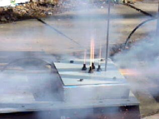

Ich suche Zünder mit denen sich Cluster am besten zünden lassen.
am allerbesten ist eine geschlossene Zünddose, wo die Motoren durch angepasste Austrittsöffnungen gezündet werden. Funktioniert 100% und ist im Gegensatz zur offenen Zünddose eine saubere Angelegenheit.

Cluster habe ich sicher mit dem Zünddraht von
Thorwalds Firma Noris Raketen gezündet. Ich weiß nicht genau welches Material es ist, ich glaube Konstantan, aber es funzt! 5 m Zündraht kosten beim ihm so um die 6 DM, da kannst Du also eine Menge Zünder raus bauen!
Dazu habe ich caa. 10 cm Draht genommen und die Mitte 2 mal um eine Stecknadel gewickelt, um eine kleine "Heizspirale" zu bekommen. Diesen Zünder vorsichtig ins Ende des Zündkanals eingeführt und mit Balsa verdämmt, kann eigentlich kaum was schiefgehen. Meine Pandora hatte 6 D7-3 in ihrem Heck und alle zündeten wunderbar! Ich hatte parallel geschaltet und als Stromquelle eine Autobatterie benutzt. Zum Strombedarf hatte sich ja schon Achim ausführlich ausgelassen.

@Rolli: Deine formidable Zünddose habe ich ja schon mal im Netz gesehen. Was sind das denn für Düsen, Schmiernippel?
es sind mit 2mm Bohrer aufgebohrte M6 Schrauben.
Ich habe die Dose schon wesentlich verbessert. Sie ist nur noch so groß wie eine Puderdose und kann einfach auf den Leitstab gesteckt werden. Außerdem kann man die "Düsen" nach allen Richtungen hin verschieben, so dass die Dose auch anderen Clustern angepasst werden kann.

Bei der Variante "geschlossene Pulverbüchse" MUSS EINIGES BEACHTET WERDEN !
Auswahl des Pulvers: nur Schwarz-Pulver verwenden.
seitliche Öffnungen: wegen Druckausgleich !
Ruckzuck ist die Pulverbüchse nämlich zum Knaller geworden...
Will man in geschlossenen Pulverbüchsen z.B. NC-Pulver einsetzen, sollte man sich dies sehr gut überlegen.
Der Gasdruck den NC Pulver verursacht liegt etwas bei dem 3,5(!) fachen von Schwarzpulver !
Die Gasentwicklung etwas mehr als das Doppelte und ganz zu schweigen von der Detonationsgeschwindigkeit:
SP ca. 500 m/sec mad
NC ca. 6000 m/sec angry
Gerade unter diesen Aspekten sollte man auf jeden Fall den T2 Lehrgang absolviert haben !
(Das Bündeln ist ja auch eine T2-Thematik)

@Tom,
ist doch logo und richtig, was du in Punkto Sicherheit schreibst.
Die seitlichen Überdruckschlitze, und nur so viel SP wie nötig, ist doch klar!
Es heißt zwar geschlossene Zünddose - ist aber längst nicht dicht.
