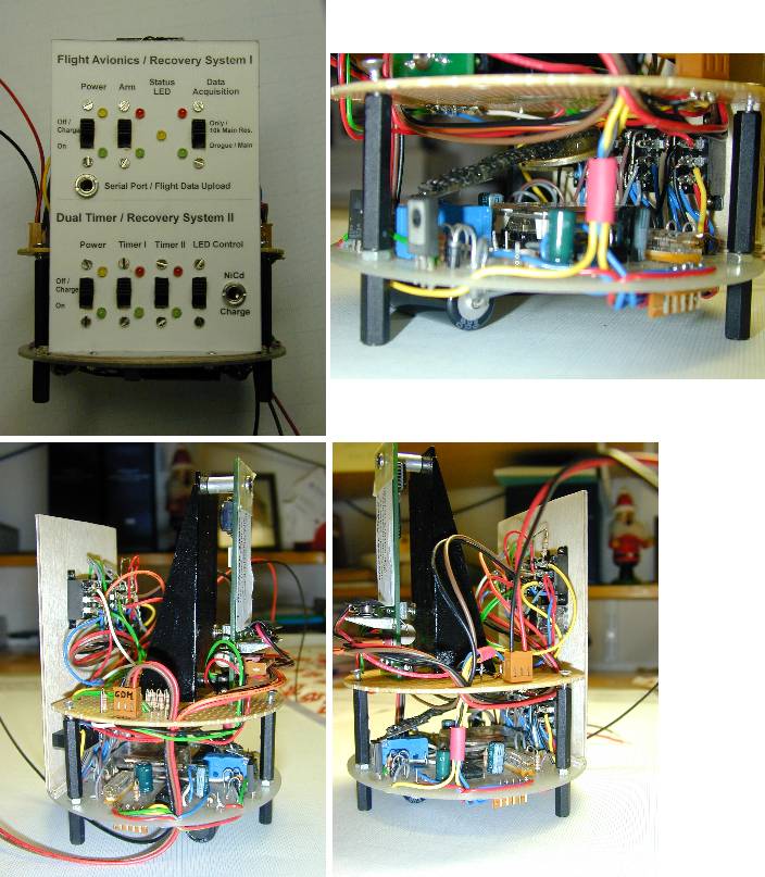

Hallo zusammen!
Anbei Fotos meiner Arbeit in meinem 3wöchigem Urlaub... Es ist, wie der Titel es voraussagt, meine neue Elektronik für die BC-P545I. Im oberen Teil des Frontpanels findet sich die Fernsteuerung für meinen AltAcc. Hier kann ich durch Schalter und LEDs alle Funktionen des AltAccs fernsteuern und brauche nicht mit einem Schraubenzieher durch eine Rumpfbohrung popeln, um ihn scharf zu stellen, geschweige denn durch eine weitere Bohrung das Blinken der kleinen SMD-LED zu suchen. Alles findet sich auf dem Frontpanel. Zudem kann ich noch durch den Schalter, oben rechts, zwischen den Betriebsmodi des AltAccs wählen. Wenn der Schalter oben ist, befinde ich mich im Modus "Data Acquisition only". Hier werden nur die Flugdaten erfaßt und ein Main-Zünder-Fallschirm durch einen 10 k-Ohm Widerstand simuliert. Ist der Schalter unten, so befinde ich mich im Modus "Main" oder "Drogue to Main", je nachdem was alles angeschlossen ist. Die Status-LED quittiert mir durch jeweilige Blinkcodes die angeschlossenen Zünder, den Betriebsmodus und das erfolgreiche Hochbooten der Software. Die Fernsteuerung verfügt noch über eine 3,5 mm Klinken-Buchse, die ich mit der seriellen Schnittstelle eines Laptops/PC verbinden kann. Insofern ist ein Hochladen der Flugdaten möglich, ohne den AltAcc auszubauen. Hinter dem unteren Teil des Frontpanels verbirgt sich ein Dual-Timer, basierend auf Ernst Maurers SYS4-Entwicklungen, mit einen Zündrelais, welches im Ruhezustand den Motorzünder kurzschließt, und diesen Kurzschluß aufhebt sowie den von außen eingespeisten Zündimpuls durchgibt. Der Zündakku befindet sich in der Rakete, durch das im Ruhezustand kurzgeschlossene Zündrelais habe ich eine weitere Redundanz hinsichtlich eines eingebauten und kurzgeschlossenen Zünders im Motor. Insofern ein weiteres i-Tüpfelchen zum Sicherheits-Zünder-Kurzschluß in der Zündbox in Hand. Mit dem Dual-Timer und den dazugehörenden Spindelpotentiometern lassen sich Verzögerungszeiten von Sekunden bis Minuten einstellen. Demnach genug Freiraum! Die Triggerung der beiden Zeitstufen erfolgt erst bei einer vertikalen Beschleunigung der Rakete, sprich, wenn der Motor auch wirklich gezündet hat. Dadurch bleiben Fallschirme oder Leuchtkugeln auch in der Rakete, falls die Motoren nicht zünden sollten. Dem ganzen spendierte ich noch eine Akku-Ladebuchse, um den Akku am Startplatz frisch aufzuladen, ohne die Elektronik ausbauen zu müssen. Alle LEDs lassen sich durch einen zentralen Schalter "LED Control" auschalten. Damit spare ich Strom für den Flug. Die LEDs sieht man ja sowieso nicht mehr leuchten, sobald die Rumpfklappe die Elektronik-Sektion verschließt. Die Seitenansichten erklären sich von selbst. Den AltAcc und viele Zusatzinfos über ihn erhielt ich von Jürg und Dany -> Dank an die beiden Die Vorlage zum Dual-Timer erhielt ich von Ernst -> Dank an Ernesto Viele Grüße, Hendrik Folgende Datei wurde angehängt: SOL-2 Die Wissenschaft hat keine moralische Dimension. Sie ist wie ein Messer. Wenn man es einem Chirurgen und einem Mörder gibt, gebraucht es jeder auf seine Weise. Wernher von Braun (1912 - 1977), deutsch-US-amerikanischer Raketenforscher http://solaris.raketenmodellbau.org Solaris-RMBder Verein fürs Forum. |

Hast Du einen Schaltplan für die AltAcc-Fernsteuerung, den auch Elektronikdeppen (oder sagen wir, elektronisch Unterbelichtete ) verstehen können? Bin schon auf den Start gespannt! Gruß, Tom aus Gö |
Senior Pyronaut
Beitrag 8892
[07. Januar 2002 um 17:13]
Hallo Tom,
...neeeeee, leider habe ich keinen exakten Schaltplan von der AltAcc-Fernsteuerung, so wie ich sie realisiert habe. Jedoch ist die absolut abgespeckte Fernsteuerschaltung recht simpel und mit wenig Aufwand zu realisieren. Kein Problem. Wenn Du wahrhaftig gesteigertes Interesse daran haben solltest, dann mache ich mir mal die Mühe und fange an zu malen. Viele Grüße, Hendrik SOL-2 Die Wissenschaft hat keine moralische Dimension. Sie ist wie ein Messer. Wenn man es einem Chirurgen und einem Mörder gibt, gebraucht es jeder auf seine Weise. Wernher von Braun (1912 - 1977), deutsch-US-amerikanischer Raketenforscher http://solaris.raketenmodellbau.org Solaris-RMBder Verein fürs Forum. |

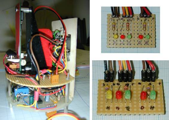

So, die wirklich allerletzten Lötungen für die BC-P-Elektronik sind vollbracht!
Wie man sieht, hat die Elektronik nun ihr eigenes Akku-Pack. Es besteht aus 8 NiCd-Sinterzellen, Sanyo, 9,6 V, 110 mAh. Rechts daneben ist die Prüfplatine für die Elektronik. Die linken 3 LED dienen der Prüfung des Dual-Timers. Die gelbe LED (M für Motor) mit Vorwiderstand (naja, an sich haben alle LEDs ihren Vorwiderstand) simuliert mir den Zünder des BC-360 oder generell den Motorzünder. Die Zündung des Motors erfolgt ja über die Elektronik, nur von außen sage ich ihr per kleinen Impuls, daß sie nun den Motorzünderkurzschluß aufheben und den Motor zünden soll. Daneben befinden sich die grüne und rote LED als Zünderersatz für die beiden Timerstufen (drum steht da auch T1 und T2). Die beiden linken LEDs sind die "Prüf-Platzhalter" für den Vor- und Hauptfallschirmzünder des AltAccs, drum steht da D für Drogue und M für Main. Die komplette Elektronik ist somit ausgiebig getestet und startbereit zum Einbau in die Rakete.... Viele Grüße, Hendrik Folgende Datei wurde angehängt: SOL-2 Die Wissenschaft hat keine moralische Dimension. Sie ist wie ein Messer. Wenn man es einem Chirurgen und einem Mörder gibt, gebraucht es jeder auf seine Weise. Wernher von Braun (1912 - 1977), deutsch-US-amerikanischer Raketenforscher http://solaris.raketenmodellbau.org Solaris-RMBder Verein fürs Forum. |
