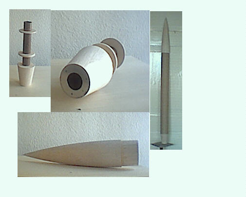

Heute kamen endlich meine erste Raketenteile von Paul big grin
Von der Verarbeitung - SUPER !!!!!
Es wird meine erste große Rakete ( L= 1300mm D= 90mm)
Sie soll später mit einen AT - I 300 fliegen.
Gruß aus GÖ / Hermann smokie
Ps: Die Spitze ist ingesammt 46 cm lang.

Hallo Herrmann,
du verglast, das teil aber noch oder ?
Bevor die 475 N eines I 300 an der Balsa Reduzierung zerren
big grin

Moin Stefan
Die Spitze hat mir Paul komplett fertig gemacht. Die anderen
Teile Körperrohr, Flossen und Motorhalterung muß ich dann
selber verglasen.
Gruß: Hermann

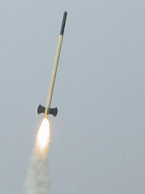

Hi Hermann,
was meinst Du wie die BigAxe, Postrakete aufgebaut ist und warum die 2 1/2er Axt ebenso ist?
So kann ich die BigAxe gut transportieren, die Postrakete mit 1Kg Post oder voellig ohne fliegen (ohne Post waehre sie sonst absolut instabil) und die 2 1/2 mit ganz unterschiedlichen Flossenkonfigurationen fliegen (die Tests zur Drallstabilisierung).
Gruss Johannes

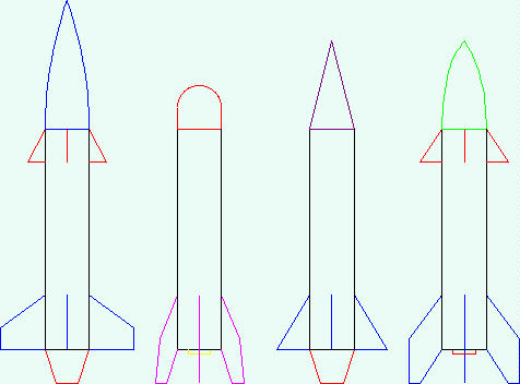

Habe heute Paul, eine Zeichnung für die nächste Spitze und
Motorhalterung gepostet. Die Motorhalterung ist für eine
AT - H 90 und 4 x Held 1000. Laut SpaceCad würden alle
Modell mit eine H - I Motor stabil fliegen. Also zwichen 300 und
800 Meter höhe.
Ein Problem ist, wie ich die abnehmbaren Raketenflossen, fest
und stabil ans Körperrohr befestige. Einige idee `n hab ich
schon , aber das umsetzen ! wink

Beitrag 28309 [Alter Beitrag19. April 2003 um 18:51]
Hi Hermann,
hier ist die Big Axe auf einem K unterwegs.
