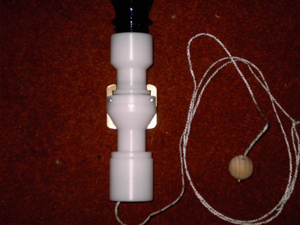

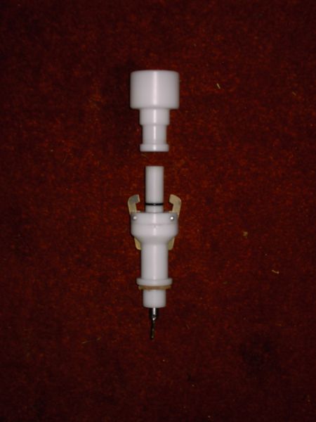

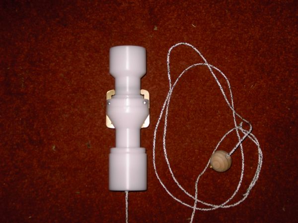

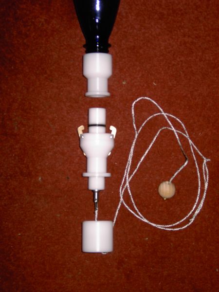

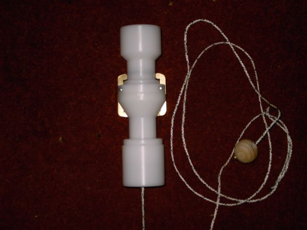

Die nächste Generation der Zweistufen-Auslösung mit innenliegendem Schwimmer ist einatzbereit. Dieser optimierte Auslöser kann auf jeder 28mm PPO-Flasche aufgeschraubt werden. Die Größe oder Länge des Tanks spielt keine Rolle, weil der Schwimmer auf jede beliebige Länge eingestellt werden kann. Der Düsendurchmesser der zweiten, dritten Stufe beträgt 20mm. Ergo, volle Schubkraft! Für die dritte oder vierte Stufe habe ich eine kleinere und leichtere Version gebaut, mit einem Düsendurchmesser von 12mm. Wenn ein Mehrstufen-Enthusiast Interesse an dieser Auslösung hat, kann ich ein paar dieser Geräte zur Verfügung stellen. Habe 10 Stück gebaut, die ich nicht alle selbst verwende. 12mm Düse Gruß Batkiter

Habe leider feststellen müssen, dass die Holzkugel im Wasser enorm aufquillt und somit nicht mehr durch die Flaschenöffnung passt!!! Meinst Du, dass da ein bisschen Farbe hilft?

Die Kugel mußt Du natürlich lackieren. Wasserfester Klarlack ist die Lösung.

...oder einfach etwas kleiner machen Es macht überhaupt nichts, wenn die Kugel etwas kleiner ist, als der Innendurchmesser der Düse...
Dasselbe Problem hatte ich anfangs auch. Kugel einfach in eine Bohrmaschine einspannen und seitlich etwas abschleifen.
Oder eben lackieren. Sicher die elegantere Variante.
Grüsse, JKH

Ok, dann werde ich jetzt erstmal versuchen die Kugel aus dem Drucktank zu bekommen... War für mich am Anfang gar nicht so selbstverständlich, aber was soll's.
Gruß Olli
Je mehr Käse, desto mehr Löcher. Je mehr Löcher, desto weniger Käse. Also: Je mehr Käse, desto weniger Käse.
Am besten Trocknen, dann schwindet die Holzkugel wieder. Aber nicht zu warm zwecks der PET-Verfomung. Also Heizkörper auf Hälfte der Maximalleistung o.ä. 2-3Tage liegen lassen, und ab und zu durchlüften, damit die Feuchtigkeit aus dem Tank entweicht.
Mfg Fabian

Hi! Ich habe mal ab und zu geföhnt (natürlich nicht so heiß, dass mir die Rakete zusammenschrumpelt) und jetzt ist die Kugel wieder draußen. Danke Gruß Olli EDIT: Ich habe sie jetzt lackiert, ein Test im Waschbecken hat gezeigt, dass sie schwimmt.
