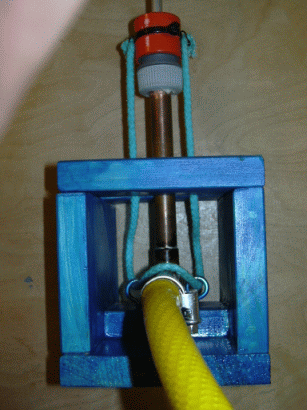

Bis 12bar war ich schon allerdings noch nicht weiter und bis dahin hat das ganze immer gehalten.
Meine Rampe ist jetzt aus einem Kupferrohr sowie einigen T-Stücken etc. zusammengelötet bzw. der Gartenschlauch ist aufgeschoben und mit einer Schlauchschelle befestigt. Die Gardenakupplung ist mit Ponal PU auf das Kupferrohr aufgeklebt. Das hält bisher auch 12bar.

Du löst die Rakete aus indem du an der Schnur ziehst, die geht dann weiter über einen Draht ???
Braucht man zum löten des Kupfers irgendwas spezielles Zinn oder sowas.

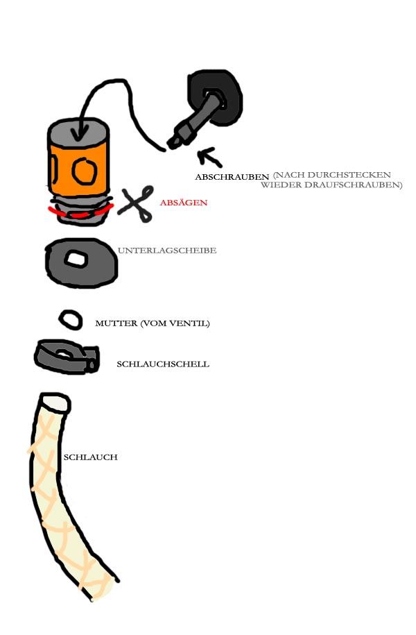

ich hab ein ventil mit einem ~1cm kragen in eine gardenakuplung gesteckt und mithilve einer mutter und unterlagscheibe befestigt,auf das ventil hab ich dann einen druckschlauch geschoben und ne schlauchschelle drum

Hallo Martin
ich kann mir schon vorstellen wie das aussieht.
hast du nicht ein foto für einen totalen angänger wie mich.

mein altes problem, keine digicam, aber ich mal mal ein bild
PS das abgeschraubte ventilhalteding erst nach mutter aufschrauben
als vetil nehm ich ein blitzventil

danke das du dir die mühe machst extra so eine zeichnung für mich zu machen,
