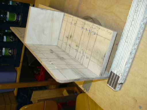

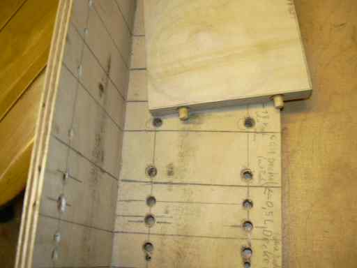

da in den anderen Thred immer mal wieder die Frage auftaucht wie man PET Flaschen schneidet habe ich hier mal zusammengestellt wie meine Schneidevorrichtung aussieht.
Materilal ist Multiplex Platte (Sperrholz) aus dem Baumarkt
1 Stück 400mm x 14mm x 8mm Vorderseite
1 Stück 400mm x 10mm x 12mm Boden
1 Stück 10mm x 10mm x 12mm Anschlag
Am besten alles im Baumarkt zuschneiden lassen.
An dem Anschlagbrett an einer Kante im Abstand von 20mm je ein 6mm Loch Bohren und einen Dübel einkleben.
Auf den Boden zwei Linie im Abstand er Dübel des Anschlags zeichnen.
Wenn man schon weiß welche Flaschen man schneiden will dann kann man jetzt schon die Löchen in den Boden bohren ( 6mm für die Dübel) . Ich habe es allerdings erst nach und nach ausprobiert und die Löcher im Boden später gebohrt. An der Vorderseite habe ich auch je ein Loch gebohrt um den Anschlag mit einer Schraube zu fixsieren.
Die Vorderseite und den Boden rechtwinkelig aufeinanderkleben (den Anschlag als Hilfe benutzen) so das der Boden 100mm Abstand zur Oberkante der Vorderseite hat.
An der Vorderseite steht dann ein ca. 30mm langes Stück über, bei meiner Werkbank schraube ich das Stück einfach gegen die Vorderseite der Tischplatte damit nichts wackelt.
Beiträge: 2540
Beitrag 67796 [Alter Beitrag06. Februar 2005 um 22:20]
Hier sind nochmal die Löcher und der Anschlag zu sehen.

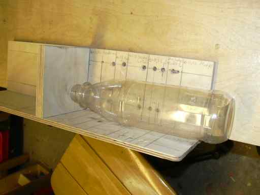

Beitrag 67797 [Alter Beitrag06. Februar 2005 um 22:21]
Dann Flasche einlegen.
Beiträge: 2540

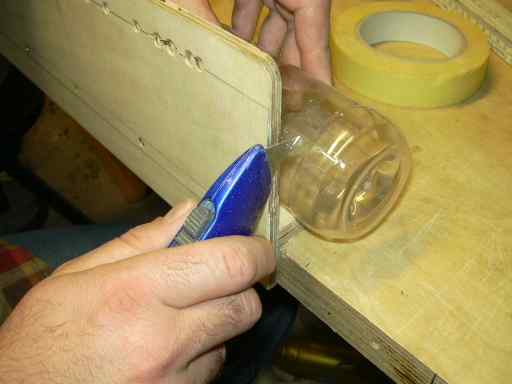

Beitrag 67798 [Alter Beitrag06. Februar 2005 um 22:23]
Flasche langsam drehen und mit wenig Druck mit dem Tepichmesser eine Rille schneiden.
Dann mit mehr druck langsam die Flasche durchtrennen.

Ich habe in meiner Schneideinrichtung mittlerweile Löcher für
0,5 l , 1l und 1,5 Liter Flaschen um jeweils
nur den Boden
nur den Hals
Hals ohne Boden
und Muffen aus der Flsche zu schneiden.
Viel Spaß beim nachbauen und wenn jemand weitere Ideen hat dann her damit.

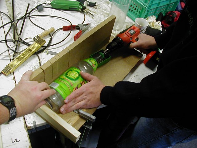

hier mal ein bild von veloxid Schneidevorrichtung:
so könnte sie auch aussehen...
síe ist ähnlich wie die von bäckchen nur mit festem anschlag...
Pascal

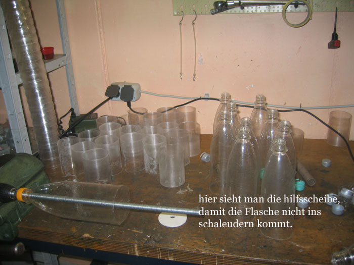

So

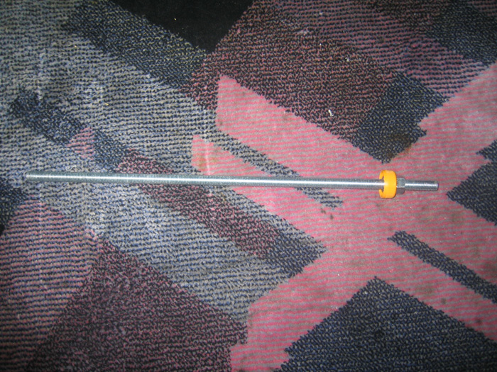

hier mal die schneidevorrichtung.
Material:
- 1 x Gewindestange, ich habe eine 12er verwendet
- 2 x passende Mutter
- 1 x normaler Flaschendeckel
- 1 x Bohrmaschiene und 12 Bohrer.
- 1 x etwas Sperrholz oder eine Plastikplatte um ein liter flaschen schneiden zu können reicht ein stück mit den Maßen 10x10 cm
Auf diesem Foto sieht man den Hauptbestandteil, nämlich die Gewindestange.
1. Ein Loch in den Deckel bohren mit dem 12er Bohrer
2. Dann die Gewindestange bis auf 5 cm rausschieben und dann die erste Mutter festdrehen.
3. Nun noch die zweite Mutter richtig festziehen.
pmbond
pmbond
Registriert seit: Okt 2004
Verein: Einzelgänger
Beiträge: 1345
Beitrag 69378 [Alter Beitrag26. Februar 2005 um 19:17]
nochmal die stange von vorne
pmbond
pmbond
Beiträge: 1345

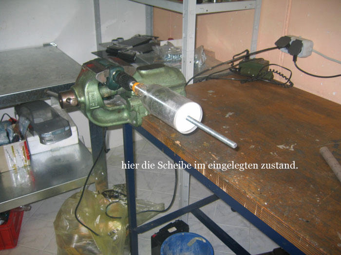

Beitrag 69379 [Alter Beitrag26. Februar 2005 um 19:18]
um flaschen schneiden zu können muss man erstmal ein loch in den Flaschenboden bohren.
Damit man die flasche auf die Stange aufspießen kann.
wichtig ist das die Drehrichtung der flasche den deckel immer fester zieht.
Wenns noch Fragen gibt dann immer her damit
Gruß Pascal

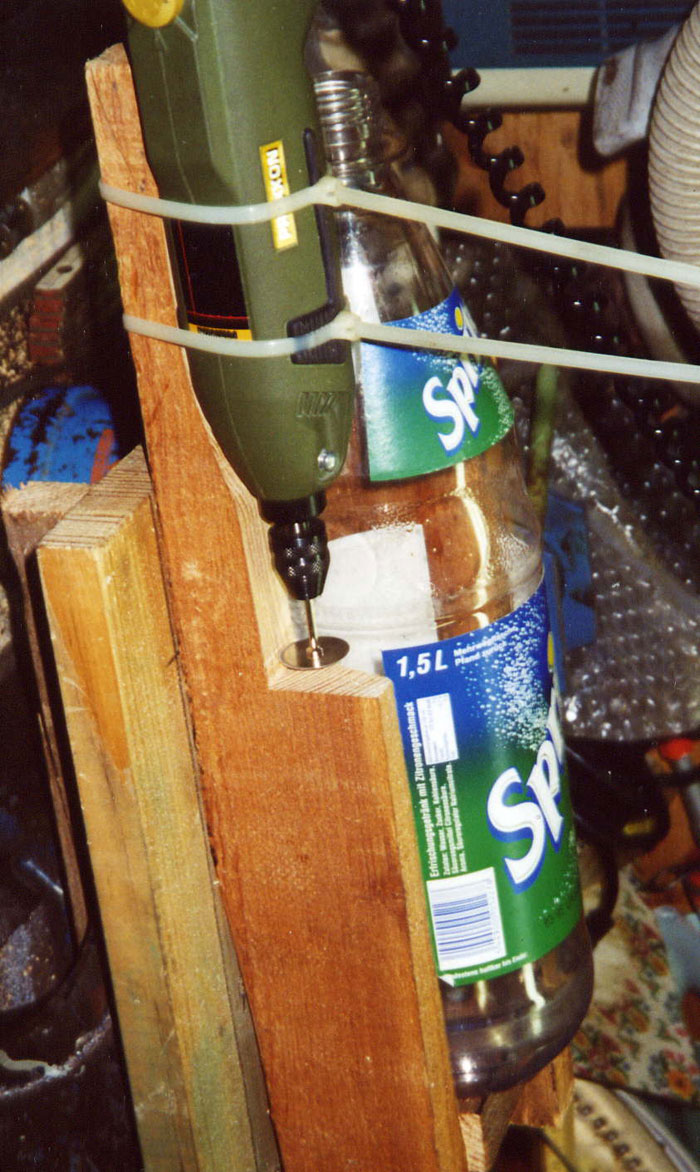

Hier mal meine.
Aus Holz wurde einfach ein Anschlag zusammengezimmert. In das eine Seitenbrett wurde eine Aussparung für den Drehmel gesägt und dieser dann mit Kablebindern festgezurrt (das hat den Vorteil, dass der Drehmel noch etwas bewegt werden kann und dennoch fest sitzt). Die richtige Länge wird durch entsprechend große Einsätze erzielt. Man muss dann nur noch den Drehmel einschalten und die Flaschen langsam drehen (mit der Drehrichtung des Sägeblattes, sonst rupft es). Dadurch erhält man einen wunderbar sauberen Schnitt, der selten einen Nachbearbeitung benötigt.
