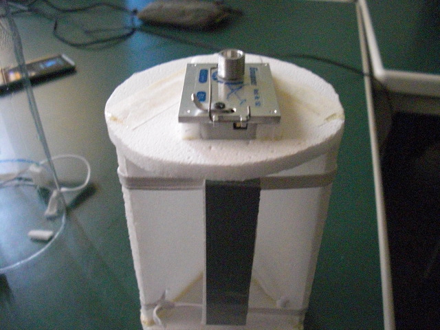

So nach langem hin und her -> der Testflug meines FalliModuls
PS: nicht auf die Rampe achten Anhang: fallschirmtest_new_new_new.avi
nicht auf die Rok achten, wichtig war hier lediglich das sie sanft runterkommt

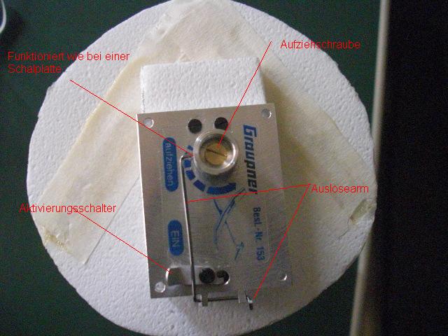

Die Mechanik ist ein von Graupner im Segelmodellflug verbauter Timer
Der Fallschirm ist ein Ausziehfallschirm eines T10-R (gibts bei Ebay)
Der Timer wird im voraus aktiviert deswegen brauch ich immer noch ne Stopuhr und dann wird gezündet (der Timer läßt sich bis auf 8min stellen)
Alternativ versuche ich ihn so zu verbauen das er mit Start der Rok aktiviert wird (er besitzt einen eigenen Aktivierungsschalter)
Ich bin aber bis jetzt mit meiner Variante immer gutgefahren.bounce bounce bounce
